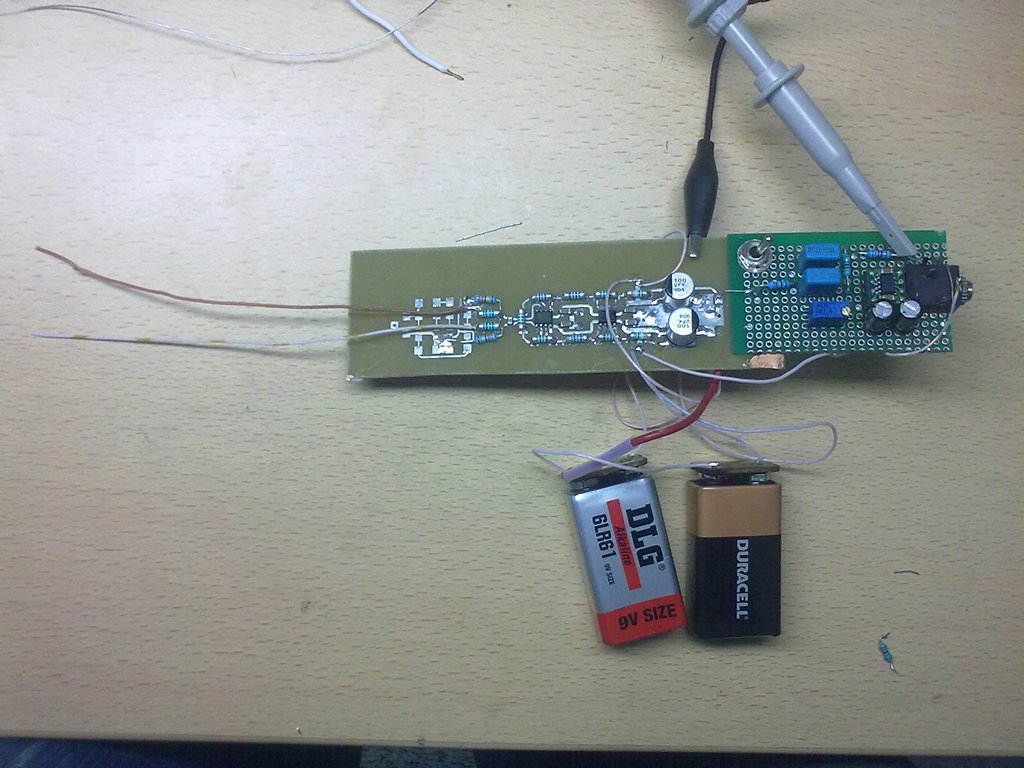

    Сделал таку штуку. Поскольку выходное сопротивление куска провода как антенны - ёмкость в несколько пф последовательно с источником, никакие Т-мосты на входе не могут быть. Выход на наушники. Коэфф. усиления подобран так, что при размещении антенны параллельно проводу максимально близко амплитуда на выходе около ограничения. Питание от двух крон. На ОУ Х1 собран полосовой фильтр на 4800Гц с добротностью порядка 40 и Ку=4.
    Дифференциальное влючение позволяет очень точно (1 см) ловить положение провода по минимуму сигнала даже на глубине 5 см, если антенны расположены параллельно проводу. А вот конец провода (обрыв) так ловить не получается - поле затухает плавно по мере удаления от конца провода. Может быть, нужна другая геометрия антенн?

    Геометрия ничего не даст, для такого соотношения длины волны к длине антенны она ни на что не влияет практически. Есть активные несимметричные антенны ДВ-СВ-КВ, в которых антенный элемент - изолированная от земли коробка, внутри которой усилитель. Диполь сохраняет направленность, естественно, при противофазном симметричном съеме сигнала.
    Т-мостов не делают, цепляют провод к горячему концу настроенного контура, тем и получают некую селективность. Но 50Гц не шухры (однако и 150Гц в сети в избытке).
    Поскольку при обрыве магнитного поля нет - ищем по электрическому, но зазор в обрыве (где поле максимально) мал и его влияние тоже не просто поймать.
    Напрашивается: подать на линию, оборванную, шо-то типа 100кГц (нагрузив ее лампочкой) - в запитанном проводе амплитуда напряжения должна быть больше, чем за обрывом перед нагрузкой. Задача - поиметь частоту, на которой емкость обрыва провода уже что-то пропускает.

    Селективности у фильтра хватает, он 50 Гц давит на 60-65Дб, главное, чтобы входной диффусилитель не перегружался.
    Можно финт ушами попробовать, во второй конец провода тоже сигнал запустить, но другой. А в приемнике выделять оба, и искать положение, когда оба сигнала станут равны?
    Возможно в оба провода загонять одну частоту, но со сдвигом в 90 град, а приемник тоже с квадратурным детектором, аля SDR c выходами I-Q.
    WBR, Michael.

    Я теорию антенн прошёл на 3 курсе в 1988 году и больше не применял, но это ,по-моему, верно для дальнего поля , а тут скорее это ёмкостная (индуктивная) связь. А минимум ловится очень чётко при двух параллельных антеннах, подключенных дифференциально, как у меня сейчас.
    Все фирменные приборы (и флюки) используют тот-же принцип генератор - датчик, диапазон частот 10-150КГц плюс различные навороты типа модуляции различными кодами и возможностью использовать один приёмник с несколькими генераторами, дисплейчики красивые, датчики и ёмкостные и индуктивные и т.д.)

    Боевые испытания моего наколенного устройства показали, что малой кровью обойтись не удасться. Нужен нормальный генератор на частоту порядка 100 КГц с модуляцией и регулировкой уровня, поскольку можно спокойно попасть на гармонику энергосберегающей лампы или строчной и тогда звенеть будет все. Приемник нужен с визуальной линейной шкалой, приличной АРУ и ручной регулировкой. Учитывая корпуса и все остальное - решил таки я купить вот этот прибор http://radiodvor.ru/prybory-raznie/k...Mastech-MS6818. Прибор был заказан и успешно доставлен в конце недели.
    Сегодня начинаю медленно и неспешно трассировать провод в стене, начиная от злополучной розетки. Иду по комнате- есть сигнал, выхожу в прихожую- есть сигнал, входная дверь - есть сигнал, щиток в общем коридоре за дверью - есть сигнал!
    Проверяю другие 2 провода - та же картина! Проверяю еще раз, подключив заземление в другую точку - тот же результат, все провода целы. Чувствуя себя полным идиотом, сажусь на табурет думать думу, но в голове уже зреет смутное подозрение. Открываю настежь весь щиток и обнаруживаю в углу нижней секции возле счетчиков сиротливо приткнутый отдельно ото всей квартирной группы автомат, естественно вырубленный. Немая сцена.
    Так что если кому потребуется прибор - обращайтесь.
