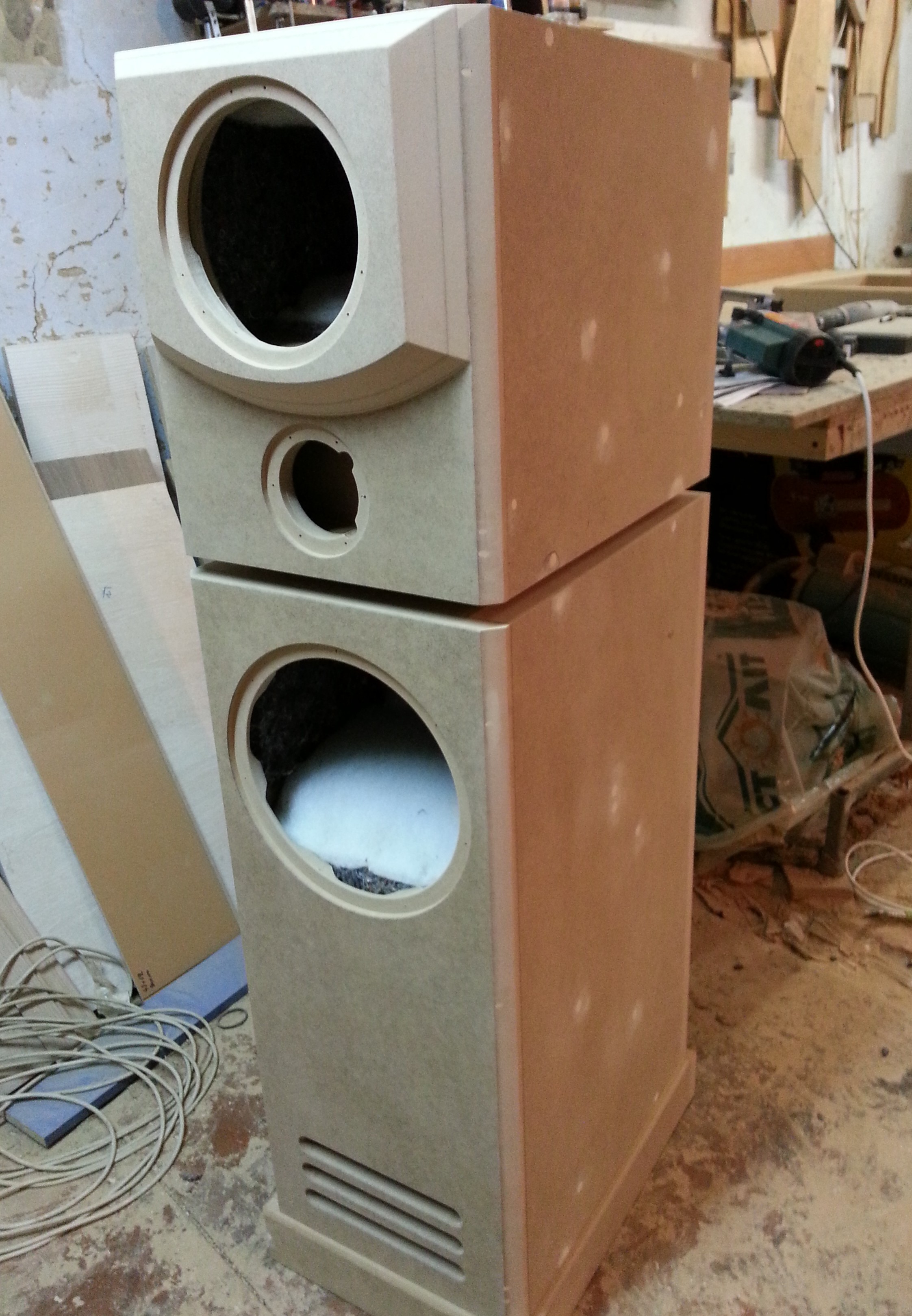

    Нормально все - жду уже два месяца детали кросса для Дженсен Иллюминаторов. Корпуса давно готовы.Головки давно у меня.Тема жива.
    мнда
    а как же Jensen Next? - продали?
    по моему мнению новый проект должен звучать лучше чем некст -- но он и намного дороже блин

    В этой конструкции использован 0042. Замеры есть. Куда выложить? Хотя у Вас и свои есть (0042).
    ---------- Сообщение добавлено 11:16 ---------- Предыдущее сообщение было 11:14 ----------
    Я их делал не себе.
    Не такая уж там и разница. T29 гораздо дороже пища от илюминатора.Нужно сделать и послушать.Неспеша послушать.
