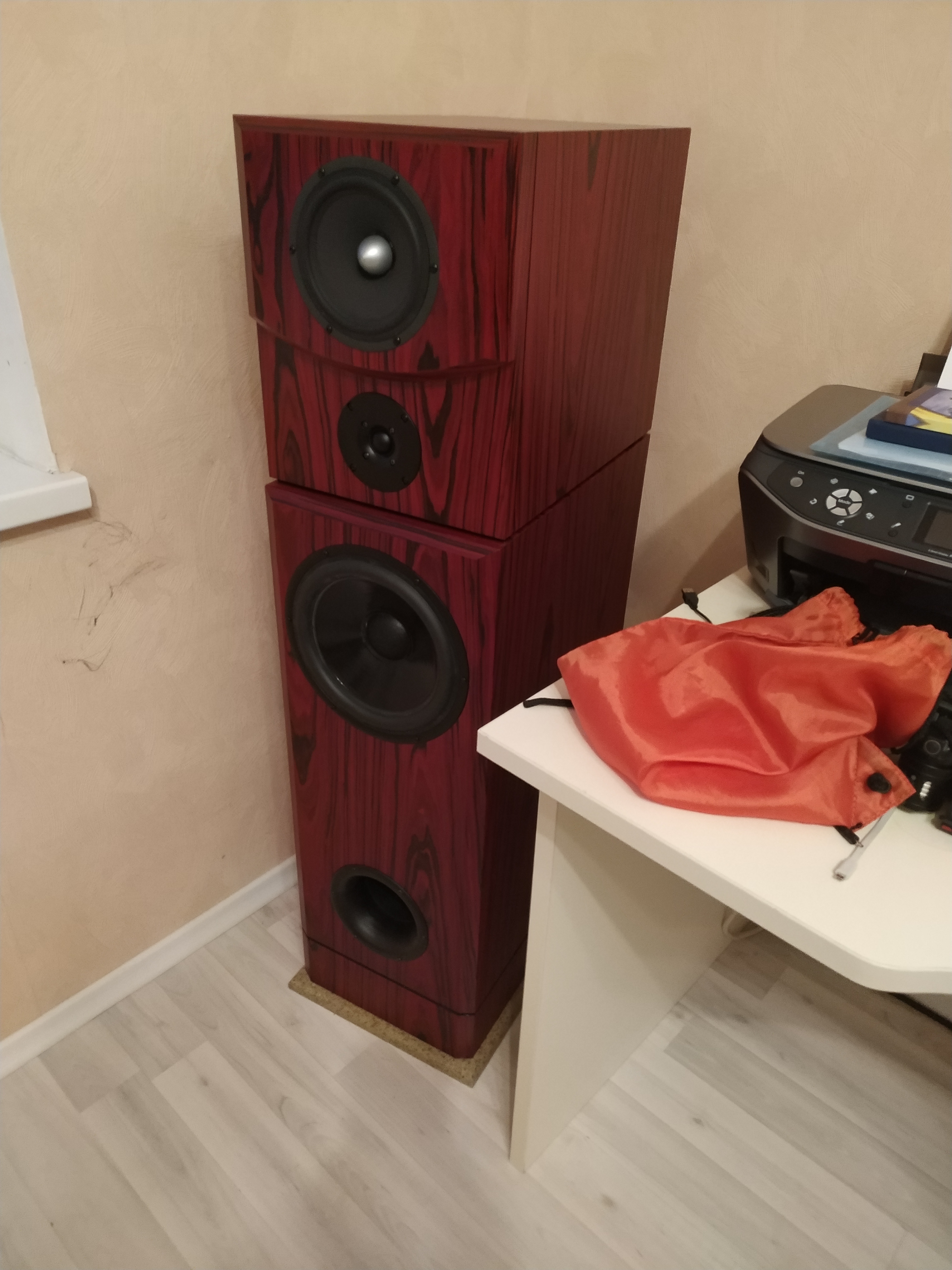

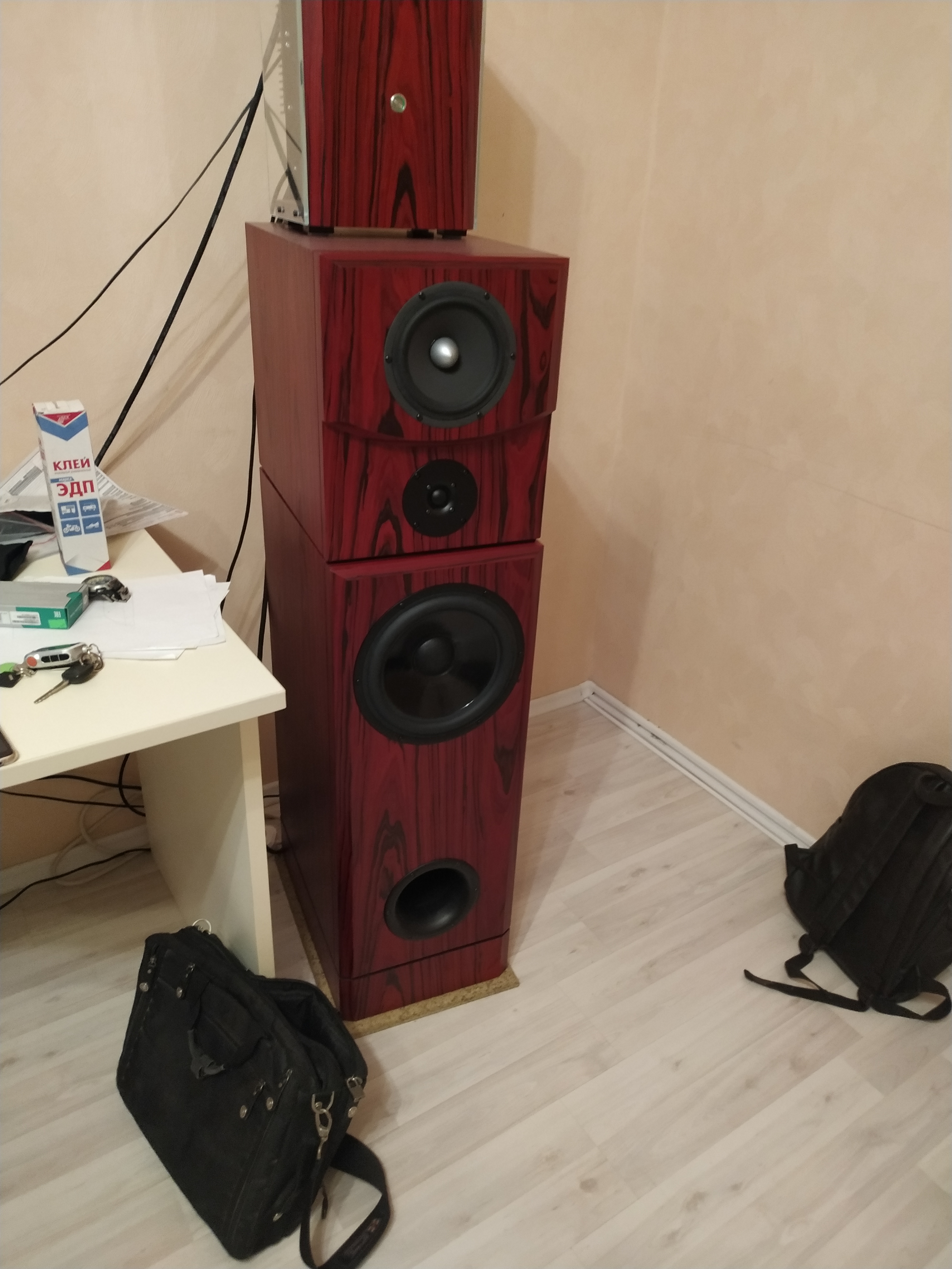

    Корпус, по Троэлсу, МДФ, отделка - шпон, палисандр.

    По умолчанию Re: Jenzen Next T29 или путь вперед.
    Все точно по Троэллсу. Друг захотел себе "крутые" АС. Был выбран этот прект. Я был, так сказать, техническим руководителем, друг весьма далек от электроники, зато совладелец мебельной фабрики. Так был решен вопрос с корпусами.
    ---------- Сообщение добавлено 12:45 ---------- Предыдущее сообщение было 12:44 ----------
    По звуку... Если честно, ожидал большего. Видимо разбалован уже. Вау эффекта не было совсем. Просто хорошие АС.

    Проект вот этот http://www.troelsgravesen.dk/Jenzen-SEAS-ER.htm
    ---------- Сообщение добавлено 14:38 ---------- Предыдущее сообщение было 14:37 ----------
    Просто мне не очень нравится середина от 1456, а у Троэллса там есть замечание, что его можно заменить на Эксель не меняя фильтр. Пищщик одинаков в обоих проектах.
    ---------- Сообщение добавлено 14:40 ---------- Предыдущее сообщение было 14:38 ----------
    Кстати именно к ВЧ у меня больше всего вопросов. За такие деньги ожидал большего. 913 скан который у меня в одной системе или Фунтик в другой звучат интереснее за гораздо меньшие деньги
    ---------- Сообщение добавлено 14:43 ---------- Предыдущее сообщение было 14:40 ----------
    Can I use the W18NX001 nextel driver for mid without changing the crossover? YES
