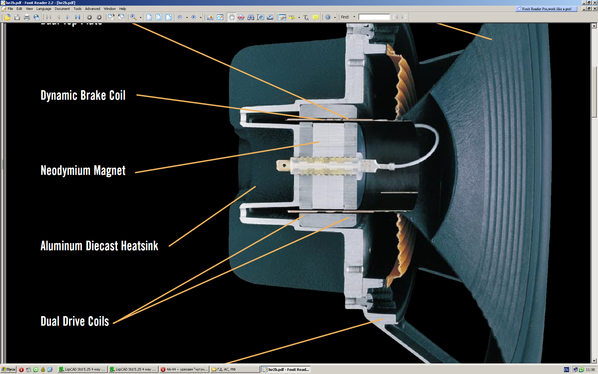

    antiluser, Как обычно, компромисс. Но в плане линейности индуктивности от смещения, конечно лучше любых оверхангов и даже XBL. Главная засада (кроме цены вопроса) это насколько точно смещены катушки относительно друг друга, и насколько точно вся катушка вклеена относительно зазоров. НО ! Индуктивность должна быть не просто линейной, но еще и низкой. У JBL магнит внутри катушки, следовательно площадь у него маленькая и работает он фактически на 2 зазора. Т.е. ширина зазора в 2 раза больше. Скорее всего (лень моделировать) что даже с супер-пупер неодимом N52 (а его там и близко не будет) в железе не будет даже 1.3Т и индуктивность будет как надо...
    KoenCCXR, Да, для андерханга всё значительно лучше в плане линейности индуктивности от смещения. "Количество железа" которое "видит" катушка почти постоянно. Его просто о-о-очень много
    1.3T inside of JBL*s pushpull, ouh lol, they have about 0.6T in this driver, 3 layers coils according to their datasheet, top parts of BL(x) curves in both gaps are strongly inclined in opposite directions. The only hope that such inclination of BL(x) curves will be mutually compensated. But when any coil is at Xmax - it definitely will interplay with magnet slab, not through steel-path parts, but through naked surface of magnet. I don*t remember exact value of Le, but it was rather high compared to other JBL woofer with conventional motors.
