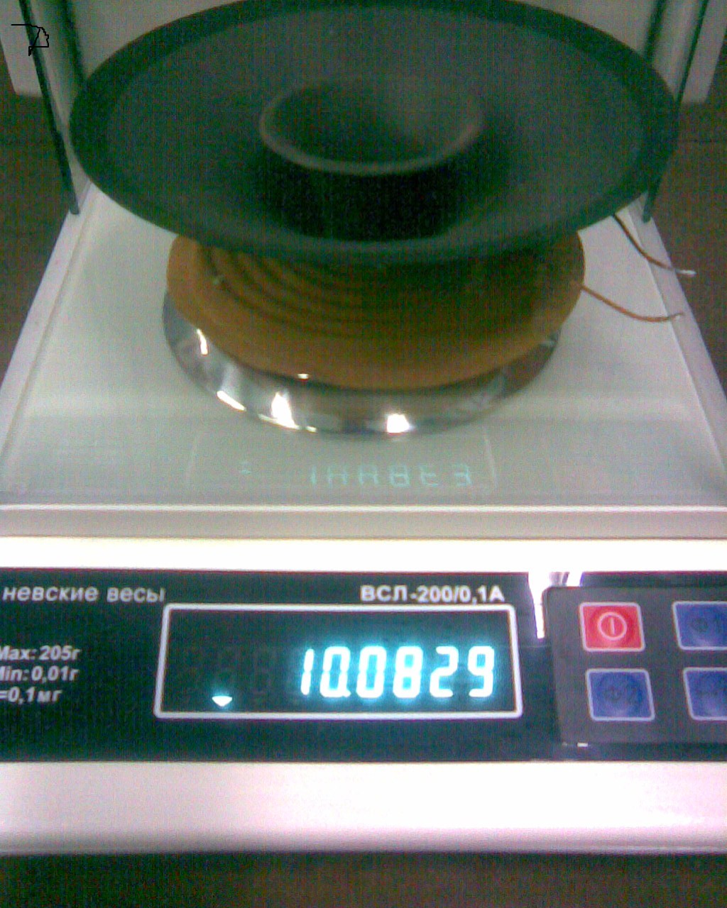

    В 10ГДШ например так и сделано(можно пойти от "обратного" взяв для "опытов" и снять это кольцо). Несколько лет назад,чтобы понять я так и делал для себя. И рупорок кстати можно поэтапно "ампутировать" или сразу удалить.

    После удаления медного гульфика визер можно и не трогать, высокие все равно провалятся. Хотя, по опыту могу сказать, что стащить медь с керна у этого динамика не так-то просто.

    Илья насколько я помню доп.рупорочек-1.5гр,ЦШ чуть более-2гр.и если сч (наверно иногда и есть "некоторый смысл" в удалении) в зависимости от усилителя.

    Пожалуй, так. Я их как-то не пытался специально ампутировать, а вот толщину материала уменьшать пробовал. С пропиткой советским клеем "Феникс". Не помню точно, но у "К" и не "К" визеры были разной толщины, вот и извращались...
