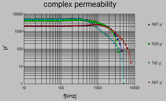

    Вопрос Где купить импортный кольцевой феррит
    Интересуют кольца из метриалов с проницаемостью выше 4000 с малыми потерями, со скругленными углами, покрытые. Наши не устравают меньшим насыщением. С габаритной мощностью на частоте 50кГц порядка 200-300Вт. Не надо объяснять для какого применения. Поиски привели к тому, что много у кого есть в прайсах, но живых нету.

    К сожалению это типичная картина. Но кто ищет, тот найдёт, удачи в поисках. Но материал с мю 4000 и выше на 50кГц будет иметь потери от высоких до оч. высоких хоть наш, хоть самый импортный, чудес не бывает. Но чую, что если репу почесать, то возможно 4000 и не надо, а хватит 2000-2500, т.е. что-то типа N87 от эпкос. Потери у него очень низкие.

    Мне понравился феррит N30 у него мю=4300, вроде по данным EPCOS этот феррит должен хорошо работать. В частности R36*23*15. Пока я нашел только тех, кто везет такое вагонами. Остатется всем договориться и прикупить вагончик.
    Да, вот смотри частотные свойства разных материалов. N30 до 2.5МГц не хуже N87 и других. Если длительность фронтов ограничить 100-150нс, то прогреваться он не должен. Это, конечно, не зависимость потерь от честоты, но эти данные связаны.

    N30 не интересовался, могет быть. Дело в том, что конкретные типоразмеры делаются из определённого феррита. Насколько знаю, там есть ограничения по мех. обработке. Интересовался только ETD и PM, а они N30 не бывают.

    Потери у N87 низкие, но на 200-400кгц, у N67, например, на 50кгц разница с N87 всего 20%@40c, при почти таких же допусках на свойства материалов вообще, так и у мю 3000-4000 на 40-60кгц потери ерунда, а токи гоняются вдвое меньшие. Типичный караудио транс на Костину мощность и больше имеет 4 витка 36х23х15 и около 80+80мкгн первичка, 40-50кгц, намотаны в 90% случаев ~1.2мм, все обмотки в один слой, то есть лежат на феррите, раз уж пушпул повсеместно, кстати с бОльшим мю и магнитная связь больше=> L рассеяния меньше, хоть и не в два раза. Частоту преобразования высоко не гонят, так как траблы с вч помехами от фронтов, а не от 1ой гармоники, и если делать не 50 а 200кгц, то и помех этих огребём больше -это как инжекция мощности, фронты же при 200 надо бы ещё короче и шумнее иметь. Экранировка малоэффективна и дорога. Для снижения помех часто идут на снижение скорости переключения ключей, для IRFZ44 очень типичен гэйт рез 100ом и тут бОльшая индуктивность намагничивания, при малых уровнях вых мощности даёт очень медленную перезарядку ёмкости DS каналов, буквально весь dead time тащится фронт, не создавая на малой громкости вообще никаких помех.

    Да, щас посмотрел, на 50 кГц что-то у меня в голове потери преувеличились.

    Оно конечно хорошо, мю высокое, но платить столько, да ждать из-за бугра лень. В Чипе есть это же кольцо, но на N27 феррите (в производственной программе Epcos его уже нет, вместо него 87-й, а далее будет 97-й). Мю у него как и у 87-го, а потери как у 30-го, зато стоит 97руб. Может взять его и не мучиться.
    А ключи я взял irfz48n, они немного посильнее 44-х
