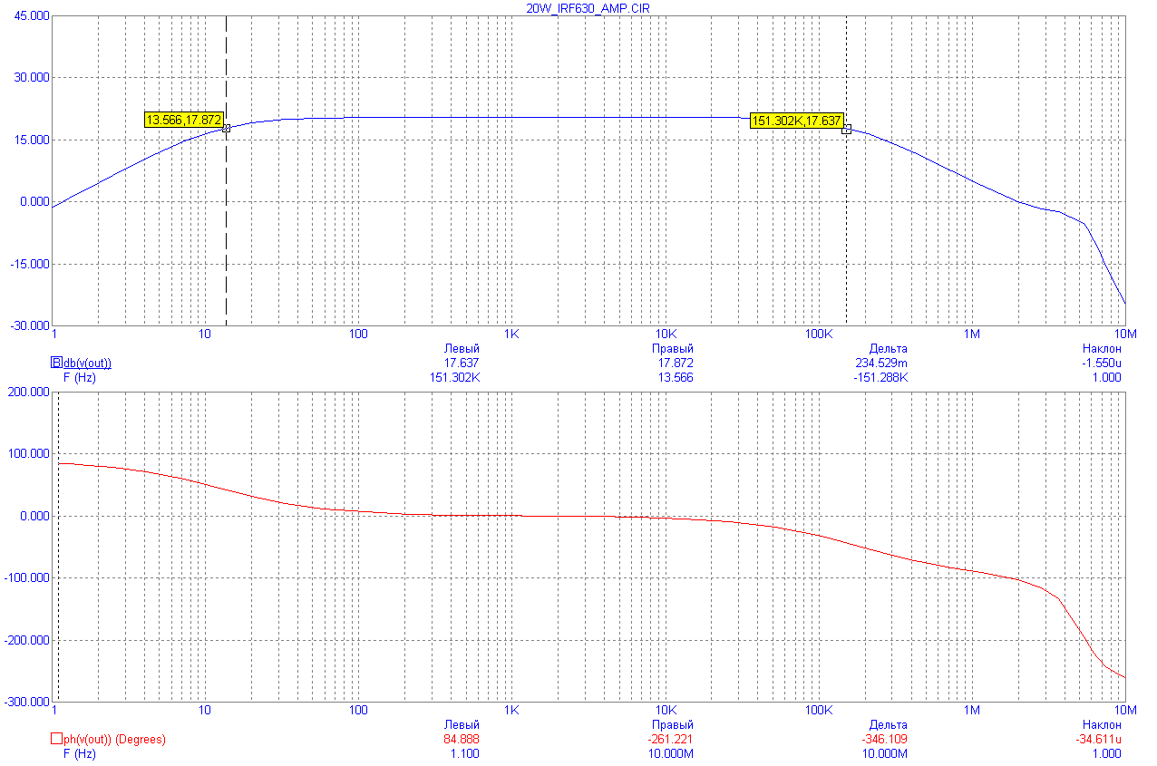

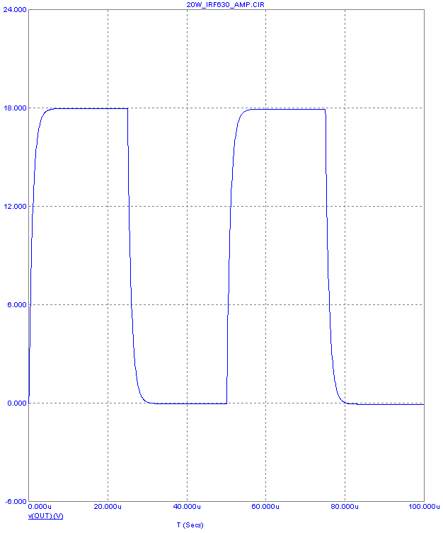

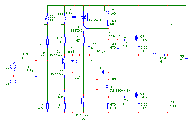

    тема закрыта пришлось открыть новую. Немного поиграл режимами удалось снизить КГ на 20кГц до 0,01% при выходной мощности 30Вт на 4 Ом. Еще хочу попробовать плавающее питание. Кто что думает?

    Во прицепил схему.

    Можно ли заменить ZVN на IRF 610?
    Аватар для 25602
    07.07.2006
    Украина, Балта
    2,047
    По умолчанию Re: Простой усилитель на N-канальных транзисторах
    Нет емкость втрое выше и крутизна меньше. Как вариант можно попробовать 2N7000
    Это в симуляторе или в железе? Я играл с коррекцией, мне удавалось в симуляторе до 0.002% на 20 кГц снизить Кг.

    В симуляторе. Я тоже играл с коррекцией но без дополнительного повторителя перед Q6 снизить значительно искажения не удавалось.
    А зачем там кстати, полевик? В оригинале вроде биполяр был?
    Я дополнительных активных элементов не вводил, может быть режимы чутка правил.
    На вход лучше bc560c.
    avtech@palabs.ru
    Аватар для 25602
    07.07.2006
    Украина, Балта
    2,047
    В самом первом оригинале был полевик. Кстати при замене биполяра на полевик искажения снижаются на несколько Дб.
    А не осталось хотя-бы картинки. Очень интересно взглянуть бы было.
    У меня таких нет зато BC556B оригинальные
    ---------- Добавлено в 13:00 ---------- Предыдущее сообщение в 12:56 ----------
    Да кстати у меня нагрузка 4 Ом. На 8 Ом все более чем хорошо 0,0015% на 20кГц при применении 2-хполюсной коррекции.
    Увы давно дело было, выложите свой файл, я его подправлю.
    Там важен малый входной ток. Хотя каскод должен тоже эту проблему решать.
    avtech@palabs.ru
    Аватар для 25602
    07.07.2006
    Украина, Балта
    2,047
    Вот

    Покрутил, сейчас меньше 0.01% не получается(( Возможно я на меньшей мощности смотрел.

    Схеме похоже не хватает усиления до охвата ООС. "Закоротите" ООС по переменке и оцените усиление.
    Входной транзистор имеет резик в эмиттере, Крутизна мосфета в УН ограничена и не мпавнима с биполяром, да и на нижний мосфет передает повторителем.

    Крутизна мосфета в УН ограничена и не сравнима с биполяром
    Да, только входному каскаду гораздо легче работать на высокое входное сопротивление полевика. Поэтому выигрыш по усилению получается порядка 10дб на 20кГц и около 20дб на 1кГц.
    Не, он не при делах, ООС сразу в эмиттер приходит.
    Я говорил - до охвата ООС. ООС не добавит усиления.

    дык сколько всего? биполяр в УН имея в эмиттере 470Ом тоже имеет высокое входное, усиление правда никудышное как и с мосфетом.
    В рабочем режиме этот резистор не является местной ООС, т.к. шунтируется цепью общей ООС.

    В рабочем режиме
    При резике в 10 Ом усиление исходное будет выше в ~10 раз, чем со 100 омным - это до охвата ООС, тогда при том же соотношении резиков ООС глубина ООС будет больше (в смысле глубже).

    Вообще то "расшунтируется" - ООС увеличивает полное сопротивление в цепи эмиттера , тем самым снижая усиление.
    Конечно. Это же тосник. Чем меньше сопр. цепи ОС, тем глубже ОС. Но сильное уменьшение (менее 20 Ом) толку давать уже не будет. Скажется выходное сопр. Q1 - оно включено последовательно с R7. Можно вместо Q1 поставить Шиклаи - он имеет меньшее вых сопр.
