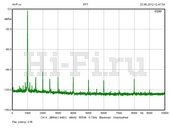

    По спектрам не скажешь (такую же грязь вокруг 1 кГц я наблюдал на дешевой соньке хе-510), но для аппарата за 20 т.р. (N-50) или 13 т.р. (N-30) функционал впечатляет, звук можно пустить и через внешний ЦАП.

    Судя по фото цифра разведена на двухслойке а аналоговая часть вообще на однослойке. График THD и IMD очень показателен, зачем там поддержка 24/196 если в нем и честных 16-ти нету.
