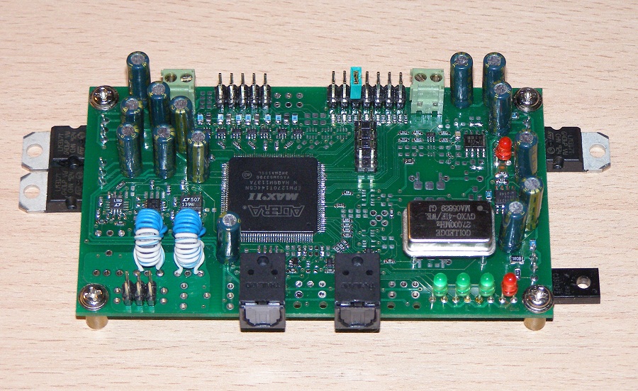

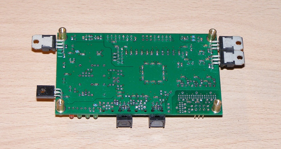

    Универсальная плата, на которой собирается модуль синхронного spdif-интерфейса как для ЦАПа, так и для транспорта.
    Для соединения ЦАПа с транспортом используется два стандартных SPDIF канала, либо коаксиал, либо оптика toslink.
    Синхра передаётся в виде spdif, поэтому ЦАП с таким модулем может быть подключен не только к "своему" транспорту с установленным Clk6, но и к проф. звуковым картам, принимающим внешнюю синхру.
    ЦАП получает от модуля i2s-шину и флаги частоты (x44/x48, x2, x4).
    Поддерживаются стандартные частоты от 44,1 до 192кГц.
    На данный момент, модуль ЦАПовой стороны предполагает мастерклок 22/24МГц. Генераторы могут быть установлены непосредственно на плате модуля.
    Питание генераторов - ИОН+ОУ+транзистор.
    Вместо фикс. генераторов можно установить VCXO, и получить приемник стандартного асинхронного spdif с кварцевой PLL с низким джиттером.
    Вариант модуля интерфейса транспорта предназначен для установки в медиаплееры Dune HD (Base, Duo, Max).
    У меня работает с Дюной 101.

    Аватар для yan
    21.12.2004
    Чебоксары
    1,267
    По умолчанию Re: Clk6. Синхронный SPDIF-интерфейс.

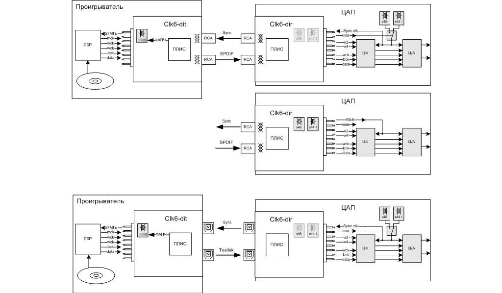

    Цитата Сообщение от Alex-master Посмотреть сообщение
    получится ли "женить" часть Clk6-dit и "интерфейсной" части звуковушки ESI JULI
    Получится.
    Модуль Clk6 подключается к транспорту/звуковушке аналогично своему предшественнику Clk5, который мог
    принимать внешний клок и работать в паре как транспортами, так и со звуковыми картами.
    Отличия Сlk5 от Clk6 только во внешнем соединении.
    Clk5 передавал дифференциальную шину i2s по DVI-кабелю, Clk6 передаёт всё по toslink-оптике.
    А оптика это и гальваническая развязка, и решение вопроса помех от кабеля.
    Чаще всего, источники spdif обычно не передают по оптике больше 96кГц, поэтому предусмотрен и обычный коаксиальный spdif.
    Хотя, 96кГц по оптике ограничивается, видимо, кабелями, а не приёмопередатчиками.
    192кГц по ноунейм оптокабелям проходит заметно хуже, чем по нормальной фирменной оптике.

    Цитата Сообщение от yan Посмотреть сообщение
    модуль ЦАПовой стороны предполагает на мастерклок 22/24МГц
    праильно ли я понимаю, что если у меня уже есть выход мастерклока 22/24 и S/P DIF вход -> то модуль Clk6-dir мне уже не нужен?
    достаточно будет поставить в медиаплеер модуль Clk6-dit, подключить - и слушай на здоровье!
    У каждой задачи всегда более одного решения!
    Аватар для yan
    21.12.2004
    Чебоксары
    1,267
    Alex-master, 22/24 МГц всё же многовато для передачи через внешние каналы связи. Передавать по коаксиалу - наводок больше. Если по оптике, то частота в разы превысит даташитные пределы.
    Clk6-dir может принять синхру в виде spdif (с частотой равной частоте воспроизводимого) и в виде меандра 11/12 МГц.
    12 МГц по эффективному битрейту соответствует spdif 192кГц. Тоже многовато, когда основная масса записей имеет дискретизацию 44,1кГц.
    Поэтому, вопрос ко всем:

    Аватар для yan
    21.12.2004
    Чебоксары
    1,267
    Alex-master, Да, spdif синхросигнал это spdif с нулевыми (да и вообще с любыми) данными.

    Аватар для yan
    21.12.2004
    Чебоксары
    1,267
    Yurgen, видимо, результат того давнего обсуждения не был истиной в последней инстанции.
    Предыдущий модуль синхронизации DVD под названием Clk5/27 был представлен публике в 2010 году.
    Clk6 - следующая ступенька развития этой разработки, просто внешнее подключение теперь это не четыре медных дифф.пары, а всего два оптокабеля.
    Подключение модулей к транспорту и к ЦАПу осталось аналогичным. Даже остались те же 4 лампочки индикации частоты и проверки битперфекта по псевдослучайному сигналу.
    И на ЦАП данные выдаются не напрямую с внешней линии через adm1485,
    а через реклок посредством небольшого FIFO, организованного в плис.
    Jitter tolerance приемника с большим запасом покрывает требования стандарта spdif/aes-3.
    FIFO снижает джиттер до близких к нулевым значений (точнее, до возможностей плис).
    Гарантируется полная совместимость модулей Clk6DIT и Clk6DIR.
    Звуковая карта 1212-PCIe в связке с этими модулями работает хорошо.
    Обширного тестирования с другими spdif-устройствами не проводилось.
    Что до модуля, который продавал KNLL,
    он же был рассчитан на одну частоту только, и не поддерживал автоматический выбор генератора и частоты.
    Но если вам нужно слушать только CD, то Clk6 будет работать и с ним.
    Последний раз редактировалось yan; 12.08.2013 в 23:43.
