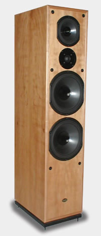

    Здравствуйте. Хочу у вас спросить совета.
    Очень нравится акустика Sound Sound, особенно серия Lux. Были sound sound sl-3lux, sound sound sl-1lux. Звук шикарный.
    Долго искал sound sound sl-4lux, больше года.Наконец то нашёл, но без кроссоверов, то есть они были, но разные мастера уже пытались их переделать и уже паяли всё что угодно и как угодно.Два года назад слушал конкретно такие Sound 4lux у одного человека сравнивали их с Dynaudio Audience 72. Sound sl-4lux оказались лучше. Первым делом я обратился в Sound Sound(контора в Запорожье "Украина"), по поводу кроссовера, там мне согласились их сделать за 200$ + выслали схему кроссоверов. Я не знаю дорого или нет, но как по мне то не очень дёшево. Прислали мне кроссоверы, я подключил. Одним словом это было ужас. Я позвонил им в контору и сказал, что мне сделали что то не так, мне ответили, что такого быть не может. Я снял, проверил их по схеме,схема не совпадает с кроссовером. Я позвонил в Sound Sound, сказали высылайте посмотрим. Выслал, они посмотрели и согласились что действительно неправильно сделали. Теперь обратно выслали мне, сказали всё теперь правильно на 100%. Я подключил, звук ужасный. Хуже быть не может. ВЧ глухие, нет звонкости, всё очень глухо и пресно, звук привязан к акустике. Такое впечатление что акустика не воспроизводит много частот.
    Уже не знаю звонить им в Sound Sound или нет, ищу такую же акустику что бы сравнить фильтра.
    С моей стороны, я подключаю всё на 1000% правильно, у меня было очень много акустики разных фирм, пар 50 точно, как минимум. Одних только Sound у меня было 12 пар. Я прекрасно знаю как звучит акустика Sound Sound. У меня и сейчас есть несколько пар этой акустики.
    Помогите разобраться, куда "копать". В чем причина такого звука?
    За ранее всех Благодарю кто постарается помочь.

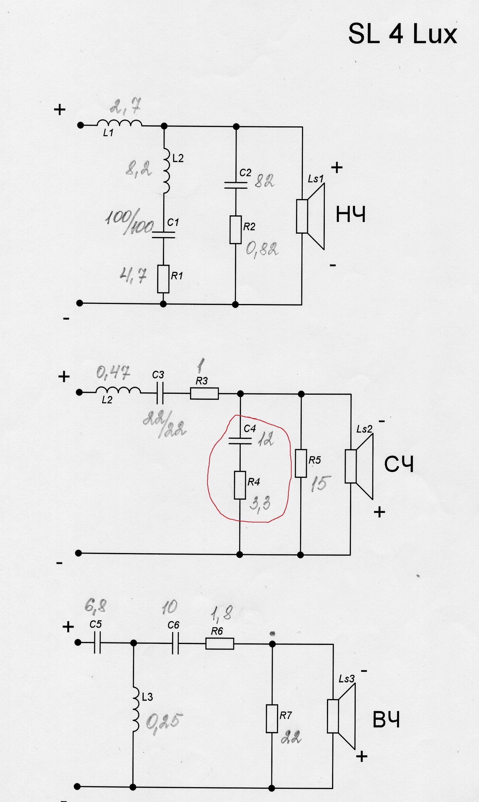

    ВЧ peerles 812774 http://dynamicus.com.ua/loudspeakers...eerless/4.html
    СЧ peerles 850489 http://www.d-s-t.com.au/data/Peerless/850489.pdf
    НЧ peerles 850490 http://www.d-s-t.com.au/data/Peerless/850490.pdf
    Схема, сейчас она совпадает, единственное поменяны местами те вещи, которые в схеме я отметил красным кругом

    Это нужно забить в симулятор + АЧХ загнать туда же. Воспользуйтесь ЛСП кад-ом. Делов-то!

    С виду вроде правильно. Не совсем понятно присутствие режектора L2R1C1 в фильтре НЧ.
    Наверное режется НЧ высоко. на 1 кГц горб, а фильтр второго порядка.Так мне думается.

    ...а еще собрать пред для wm61, купить сам микрофон и понять что вообще мерять и как...
    нда, странный режектор на НЧ... если 8,2 это 8,2мГн и 100 - это 100мкФ, то частота будет на 175Гц .... это что комнатный стояк?

    Да набор головок хороший, потенциальный звук должен радовать. Вот со схемой нелады, это да. Режектор настроен не то на 200, не то на 280гц, непонятно, 100/100 - это 100мкф или импровизированный неполярник на 50. Равно как и 22. Во всяком случае, корректировать на этих частотах таким убойным способом нечего. Xxfi, совет такой - выкинуть режектор, проверить полярность включения головок. Лучше всего снять АЧХ хотя-бы в TrueRTA любым микрофоном для разных комбинаций включения динамиков (СЧ, в первую очередь), дальше будет ясно, за что хвататься, а пока только догадываться приходится.

    На втором фото два конденсатора в параллель? Оба по 100 мкф?
    Те на схеме 100/100 и 22/22 означают 200 и 44 мкф соответственно?
    Да

    Вообще 125 герц. В любом случае, в цепи НЧ этот режектор должен греться, как чайник. Да и что там заграждать... Интересно, какой объем у СЧ-бокса, может быть, эта цепочка задумывалась для гашения его резонанса? СЧ слева режется 1-м порядком, хоть и зашунтирован 15 омами, добротность должна получиться здоровенная.
    СЧ такой peerles 850489 http://www.d-s-t.com.au/data/Peerless/850489.pdf
    завтра буду мерять объем у СЧ-бокса

    Судя по тому, что примерно намоделилось, между 500 и 800 хороший провал, потом горбик, а в зоне перекрытия СЧ-ВЧ от 2К до 7К - сплошная каша. Короче, НЧ приготовлен под раздел 500гц, ВЧ - под 2.5K (имхо, низковато для такого набора НЧ-СЧ), а средник валяется между ними, будучи обрезанным 1-м порядком. По правому краю тоже практически 1-й. Неудивительно, что звук такой. В общем, или я чего-то недопонял, или предстоит начисто переделывать обвязку средника.
    Вот это похоже на мой случай. Тоесть и Вч и СЧ слышно,и они пытаются воспроизводить одинаковые частоты, но сч немного забивает вч и получается каша. Про провал между 500 и 800 тоже похоже.
