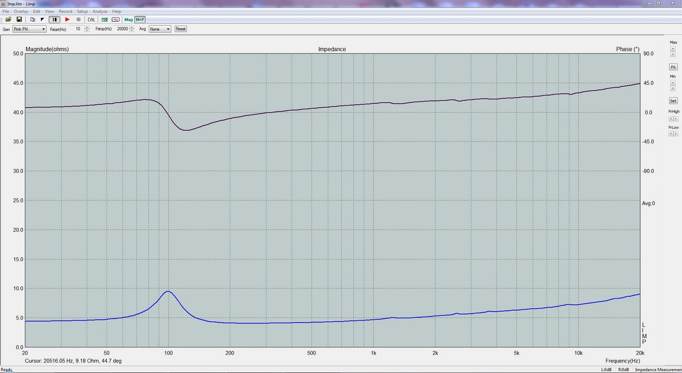

    Заходим в меню Record->Start либо красную кнопку на панели инструментов.
    Получаем импеданс нашего динамика:
    Остановить измерения - Record->Stop либо красную кнопку на панели инструментов.
    На скриншоте выше, в левом верхнем углу установлен тип сигнала измерений Pink PN.
    В этом режиме импеданс можно получить сразу же после начала измерений.

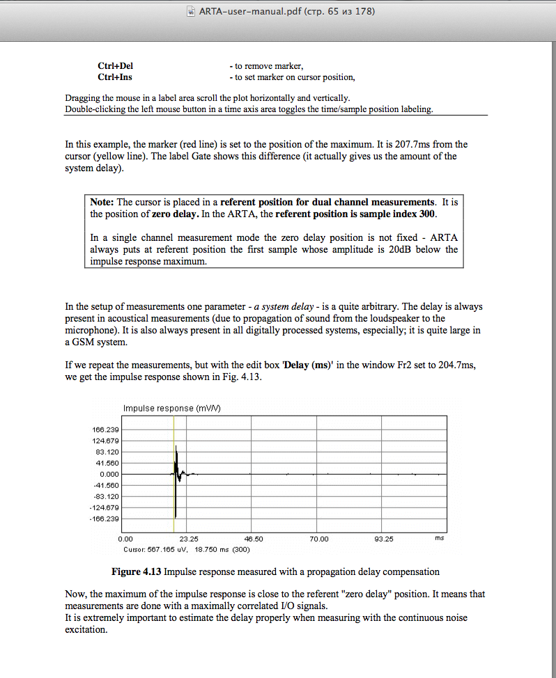

    2 Переключаемся в режим 2-х канальных измерений. Заходим в меню Mode->Dual channel - frequency response
    Если Вы измеряете второй раз, то установите в 0 значение найденной задержки в поле Delay(ms)
    Установите параметр Gen в PN White - располагается на панели инструментов в левой части.

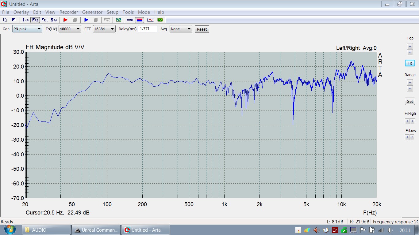

    Далее кликаем в меню Recorder->Run либо красную кнопку Rec на панели инструментов. Генератор начнет периодически воспроизводить шум, как только Вы увидите АЧХ - жмите Recorder->Stop либо красную кнопку Stop на панели инструментов.
    Если не отображается фаза, то включите ее выбрав меню Setup-> Measurement и поставьте галку Phase
    Ну так вот, выглядит это так:
    3 В меню Recorder-> Crosscorrelation / delay estimation
    Появится окно с уже найденной задержкой для определения Фазы.
    В нем скопируйте значение задержки, для этого выделите значение в поле Delay мышкой и правой кнопкой нажмите на нее и скопируйте значение. Если Вы нажмете Ctrl+С, то скопировать не получится. Или запишите...
    После этого нажмите Accept. Можете снова провести измерения и Вы увидите фазу динамика\акустики в режиме реального времени.

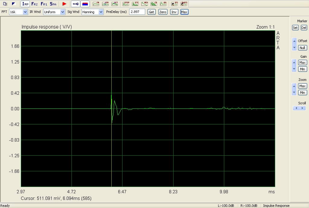

    4 Нажимаем в меню Mode-> Imulse response / Signal time record
    Арта спросит - Convert to impulse response - Выберите Yes
    Введите скопированное значение задержки в поле PreDelay (ms). Нажмите кнопку Max на панели инструментов, она чуть правей. При этом курсор установится в пик импульса и на отметку в 300 семплов, что нам и нужно. Посмотреть на какую отметку установился курсор можно в низу окна Arta в строке состояния.
    Внизу окна Арта будет написано что то вроде: Cursor : 20.827 mV, 6.803ms (300) - то что в скобках, как раз количество семплов.
    Обязательно убедитесь, что курсор на позиции в 300 семплов, после того как Вы нажали Max, если это не так, бывает что курсор установился на 302 или 308 семплов, то необходимо вручную установить его на позицию в 300 семплов, что бы это сделать просто зажмите левую кнопку мышки и двигайте курсор установив его так, что бы в его позиция была 300 семплов.

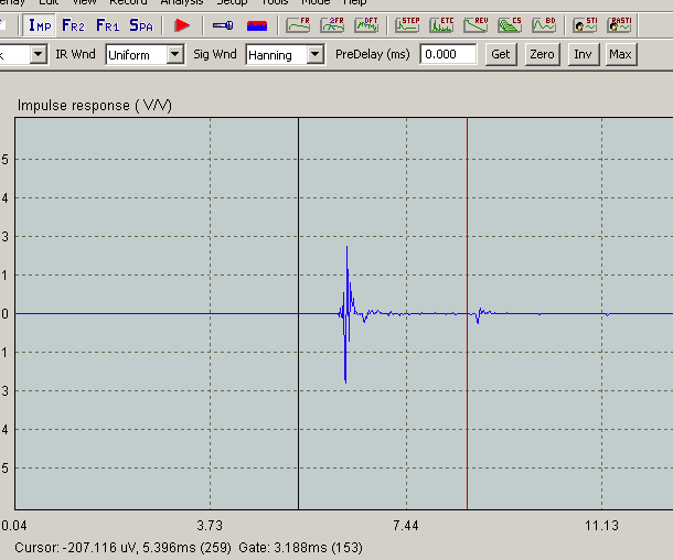

    5 Теперь правой кнопкой мыши кликните немного правее от импульсного отклика, так Вы устанавливает маркер.
    При этом внизу окна Arta в строке состояния Вы увидите как меняется Gate - окно измерений. Чем оно больше, тем больше полоса измерения вниз, но и больше отражений словит микрофон. Установите окно в 4-5мс.

    Цитата Сообщение от Pashok Посмотреть сообщение
    наконец испытал нормально коробку в режиме замера АЧХ. Как вам такой график?
    А что измеряете? Судя по фазе это один динамик только?
    Какой бафл?
    ---------- Добавлено в 14:46 ---------- Предыдущее сообщение в 14:45 ----------
    она в метре от колонки
    Отражения могут быть от нее, но не такие сильные.
    около метра, может балконная дверь виновата, она в метре от колонки
    Вокруг колонки (по бокам и сзади), по моим представлениям, не менее метра свободного пространства, перед нею - только диагональный дальний угол комнаты.
    На полу - ковер, измерения с 1 метра по оси пищалки.

    Сегодня закончил первые измерения с помощью системы.
    Первый блин был, как всегда, "комом", мерил с встроенной карточки компа, дин 8ГД-1-4. Получилось чорте-что, сплошная пила, совершенно невразумительные данные, даже скриншоты делать не стал.
    Сегодня мерил с карточкой Terratec Aureon 5.1 USB MkII с нетбука. С 8ГД-1-4 ничего не получилось, оказался неисправен, похоже, грохнул я его, хотя и не помню, когда. Там импенданса не было вовсе, линия совершенно прямая, глянул внимательнее - катушка трёт. Динамиков больше не случилось, взял колонку широкополосную от Schnaider-a старенькую, вот тут всё стало чисто и красиво, завелось сполтыка.
ID:	194026   Нажмите на изображение для увеличения.

    А почему АЧХ без окна смотрите, 4-5мс? Будет меньше отражений

    Здравствуйте.
    Владимир,у меня, при измерении АЧХ по вашим установкам, максимум импульса получается в районе 450 сэмплов. А по установкам Алексея (48000/96000) в районе 600. Хотя он тоже пишет о трехстах. Если курсор установить на 300 и окно 4.5мС, то импульс оказывается в середине окна. Корректно ли это?
    И еще заметил, что при повторном измерении надо в Dual channel / Setup/ Measurement очистить окно Propagation delay установив там *0*. А то задержку посчитает не правильно.
    Вложение 194375

    Чтобы первый маркер поставить точно на начало импулься, нужно с помощью инструментов на панели справа "Zoom" кнопкой "стрелка вверх" (до упора) получить график с видимыми сэмплами и кликнуть левой кнопкой мыши на точку окончания прямого участка ( она же начало импульса). Вот сделал скриншот:
    Далее кнопкой "стрелка вниз" того же инструмента "Zoom" добиваемся удобного масштаба для установки второго маркера. Если замеряете с расстояния 1м, то и выставлять желательно "1м" . См внизу Gate: в ms, а в скобках растояние в cm. Эти скобки появятся если в меню View постаить галку на Gate time
    Получим результат:

    Kazanec, , у Вас первый курсор лег на отметку 303 сэмпла. В то же время в рекомендациях указывают на необходимость выставления курсора точно на 300 сэмплах. Ы?

    Простыми словами: режим измерений должен быть Impulse Response. на панели инструментов Imp, а у Вас же Fr2, Вы просто видимо не до конца выполнили все пункты инструкции.
    ---------- Добавлено в 18:52 ---------- Предыдущее сообщение в 18:49 ----------
    А зачем это делать? в TSBOX автоматически находится задержка, поэтому ставить нужно на 300 семплов, делать все по инструкции.
    Главное найти задержку для определения фазы а далее ставить уже на 300.

    В каком месте инструкции сказано про "300 сэмплов" ?
    Для чего нужно вводить задержку в окно Delay for phase estimation (ms) , ведь левый/первый маркер считается 0,000ms, т.е. точкой отсчета (от 0) ?
  12. #171
    Аватар для KAMIKAZE
    10.08.2008
    Украина
    1,292
    По умолчанию Re: Измерение параметров Тиля-Смолла, АЧХ и т.д. с помощью ARTA
    4-й в измерениях АЧХ соответственно.
    Так же об этом сказано на стр 64 мануала арты http://www.artalabs.hr/download/ARTA-user-manual.pdf
    Как я написал - потому что у нас 2-х канальный метод и он автоматически находит задержку - для определения фазы. Без установки этой найденной задержки не получится увидеть измеренную акустическую фазу.
    Если же измерять одноканальным методом, то можно найти это значение задежки, но вручную и применив хитрость. Как это сделать пишет Lexus в этом туториале http://cxo.lv/soft/comsoft/92-artasoftwarecomplex

  17. #176
    Аватар для KAMIKAZE
    10.08.2008
    Украина
    1,292
Название:	Снимок экрана 2013-10-26 в 14.25.23.png
  18. #177
    Частый гость Аватар для Kazanec
    17.03.2006
    Казань
    70
    407
    Спасибо! По скрину нашёл - это 60стр. мануала ver.1.2.0
    Буду попробовать!
