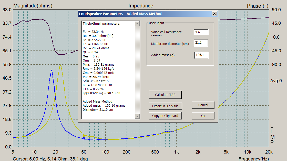

      Итак, мы в меню Added mass method и у нас есть измеренный импеданс.
      Используя один импеданс, можно получить следующие параметры:
      -Fs
      -Qts
      -Qes
      -Qms
    • 9 Этот пункт можно пропустить опытным пользователям.
      Вводим измеренное ранее Re в поле Voice coil Resistance и Dia диаметр мембраны в поле Membrane Diameter
      Dia измеряется между центрами подвеса:
      далее жмем Calculate TSP. Получаем часть параметров ТС.
    • 10 Что бы получить полные параметры ТС, необходимо поместить имеющийся импеданс в Overlay.
      Для этого выбираем в меню - Overlay->Set as Overlay. Импеданс при этом изменит цвет.
      Далее измеряем еще раз, но уже с прикрепленным грузилом на мембране динамика. Вес грузила необходимо выбрать так, что бы резонансная частота динамика(Fs) упала на 25-50%(посмотреть ее быстро можно кликнув на график и установив курсор в самый его пик), вот почему я сначала получаю часть параметров ТС, а затем смотрю на сколько упала Fs и если нужно уменьшаю\увеличиваю вес грузила. В качестве грузила я использую пластилин, вес которого я измерил на электронных весах(достаточно точных). Нельзя прикреплять что либо, что подвержено воздействию магнитного поля, например кусок железа. Когда измеряете сабвуферную головку, у которой Mms 200гр и очень жесткий подвес, то приходится лепить 150гр дополнительного веса.. вот и приходит в голову мысль приклеить кусок железа. Лучше берите свинец.
      Итак: в меню кликаем Record->Start, либо красную кнопку на панели инструментов.
      Визуально импеданс должен быть меньше и на нем не должно быть шума в виде "иголок" на графике.
      Видим чистый импеданс - в меню кликаем Record->Stop либо красную кнопку на панели инструментов.
      В итоге получив второй импеданс переходим в меню Analyze-> ..Added mass method и вводим данные как в пункте 9: Re, диаметр и добавленный вес ), далее жмем Calculate TSP. Вот мы и получили параметры ТС. На графике у меня видно "иголку", я не старался клеить грузило...

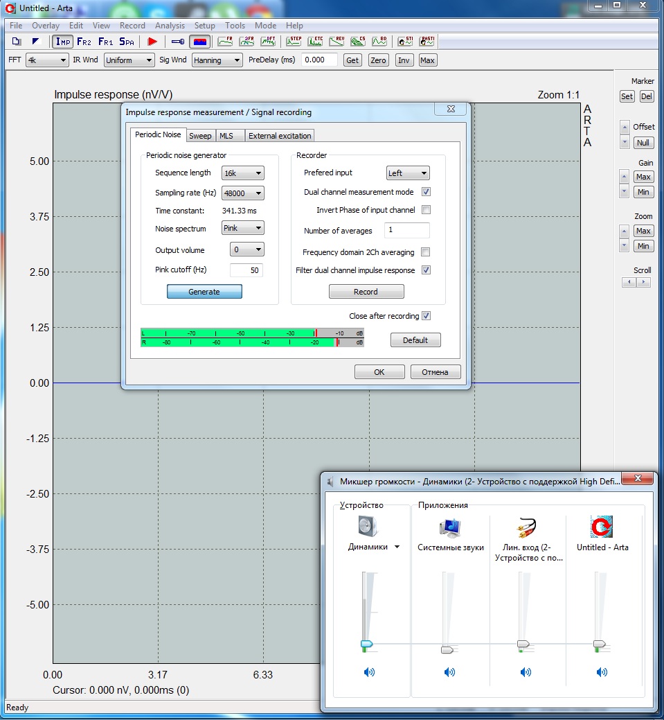

      Заходим в меню Record->Impulse Response/ Time Record или нажимаем красную кнопку Rec на панели инструментов.
      Установите все галочки как показано на рисунке и нажмите - Generate.
      При генерации шума уровень в левом канале(верхний бар) должен быть -10-15dB. Настройте громкость на компьютере для этого соответственно.

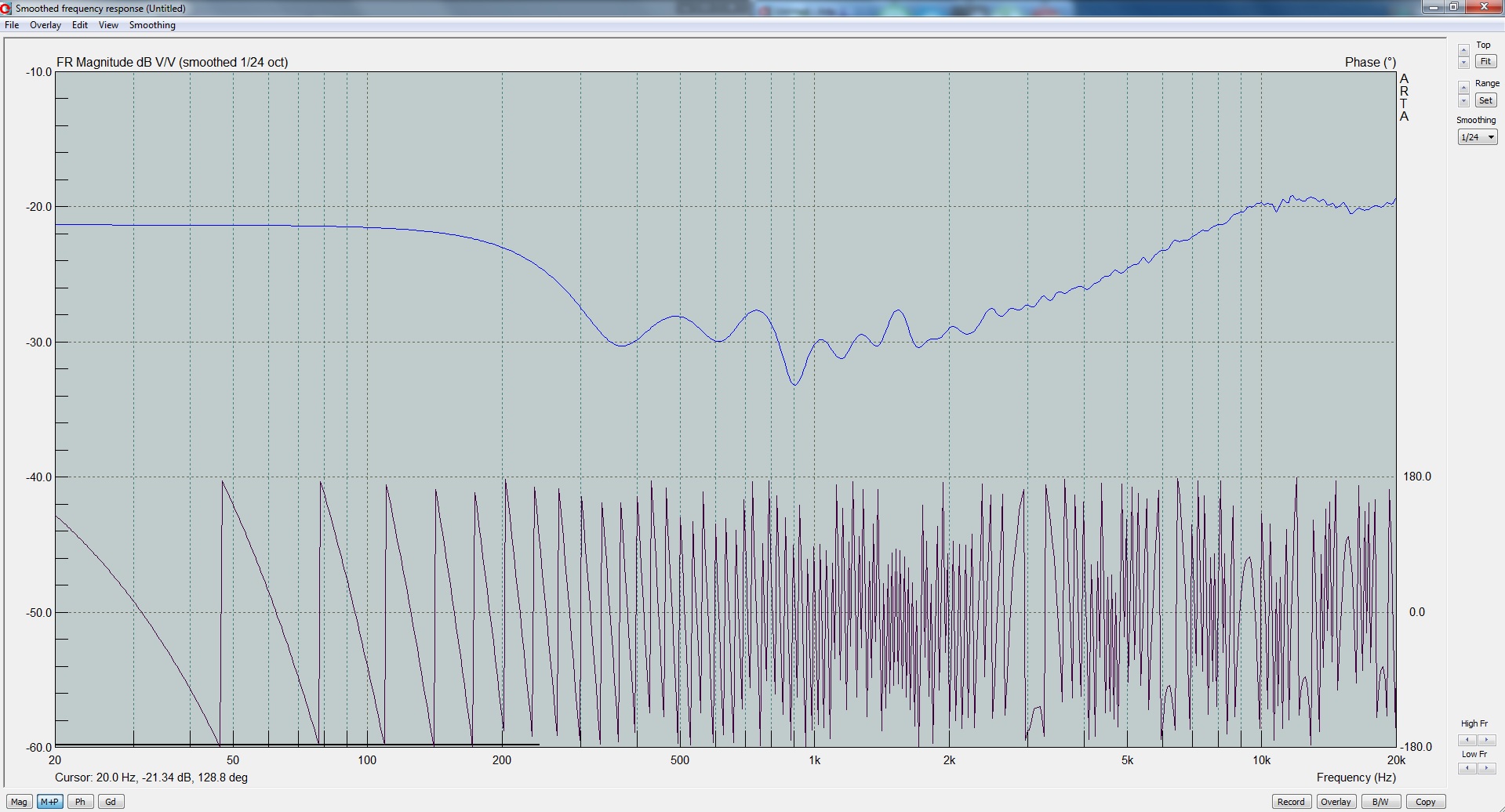

    • 6 В меню Analysis->Single Gated smoothed Frequency response либо нажмите на кнопку с изображением АЧХ и надписью Fr на панели инструментов.
      Вот и наша АЧХ (нажмите в этом окне в левом нижнем углу на кнопку M+P что бы посмотреть фазу):
      По умолчанию, сглаживание 1/3, я бы поставил 1/24 что бы увидеть более детальную картину.
      Измерял я здесь ВЧ динамик в не очень хорошем баффле, поэтому и АЧХ такая кривая...
      Помните, что измерение ВЧ динамиков очень опасное, Вы можете легко повредить его, лучше всего измерять через конденсатор, емкость которого создает фильтр 1- порядка для динамика. Однако я просто уменьшил уровень громкости и мой ВЧ пока что живой. Ни в коем случае не рекомендую так делать.

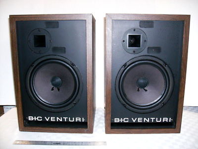

    Изображение большое аттача не открывается, не ту картинку дали. Но так видно что выбросы сильные, что измеряете?
    колонки BIC VENTURI FORMULA 1

    Понятно. А вот задержу для определения фазы кажется не правильно выставили... тоже в 300 семплов поставили?

    Покажите, пожалуйста, скриншот меню с Recorder-> Crosscorrelation / delay estimation.
    И ещё. В меню выбора типа сигнала у Вас PN pink, а на графике измеренного PN white
    Но ведь пункт 3 показывает его. Или я не правильно понял вопрос?
    Для измерений я выбрал PN White потому что измерял пищалку без фильтра. Для других измерений PN pink

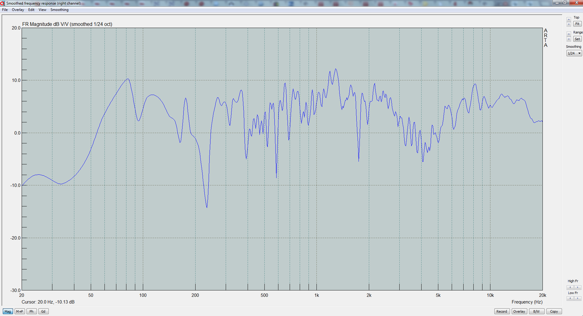

    Снял АЧХ акустики с метра на уровне пищалки, только вот при генерации шума у меня опять громче почему то в правом канале, а не в левом как требуется в инструкции.
    Получилось впринципе так же ужасно как на слух, только мне не понятно почему до 200Гц полка, может где-то надо нижнюю границу измерений выбрать или ниже 200Гц просто не измеряется ?
    И общий диагноз АЧХ дайте пожалуйста.

    Что то не так сделали, это не те измерения, которые должны быть
    Что бы понять где ошибка, покажите результат 1 пункта инструкции измерения АЧХ.
    Да 300. Нужно другую?

    White_Darkness,
    Видите левый канал слабей правого, а на левом идет сигнал микрофона, проверьте питание Кроны для него в гнезде может нет контакта, не до конца подключили?

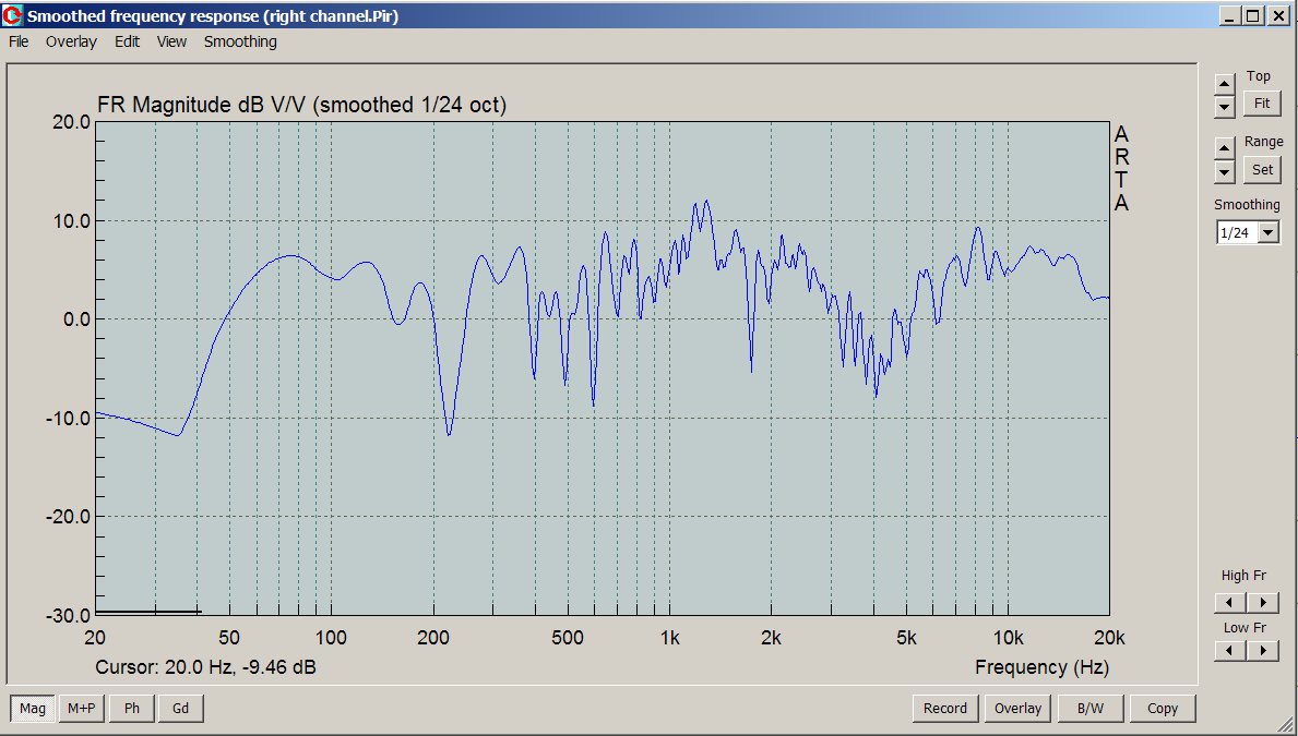

    Все по несколько раз переткнул и перепроверил, не понимаю в чем дело ... Мерил со встройки, потом сделал все то же самое с асус и вроде как получилось, только в микшере пришлось опять задрать ползунки до сотни иначе даже при 30% громкости (что очень громко) едва получается -28дБ по левому каналу, дальше двигать даже не стал.
    Собственно вот: (тоже весьма печально)

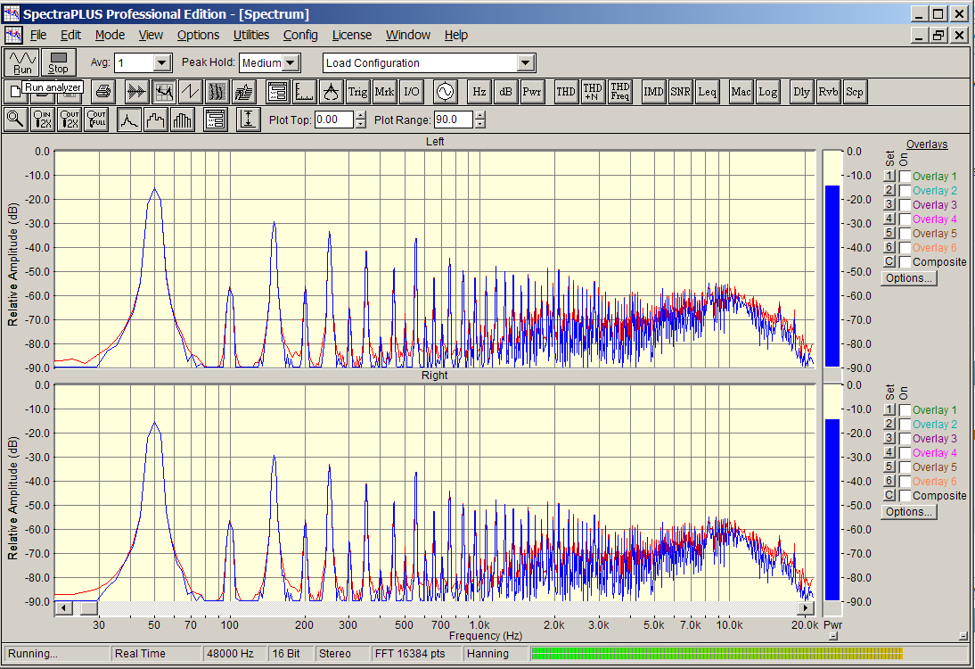

    Давайте проверим уровень микрофона в программе SpectralabPLUS, скачайте и распакуйте архив например отсюда (после распаковки обычно будет еще архив, тогда еще раз распаковывайте его) http://www.radioscanner.ru/files/recording/file9800/ Установите программу, выберите - Start Trial или что то в этом роде, что бы запустить временный бесплатный ПРО режим.
    Далее после установки запустите и перейдите в меню Options-> Device и выберите там соответствующее гнездо Input (вход) микрофона, у меня это Line In.
    Жмите кнопку в панели инструментов Run и программа должна начать мониторить в режиме реального времени канал микрофона.
    Пример окна Спектры ( у меня сейчас ничего не подключено в гнезда)
    Уровень( в левом канале) его при например хлопание в ладоши должен зашкалить т.е. доходить до клиппинга, а при разговоре в близи микрофона просто быть на уровне -30 например. Можно сделать это и другой программой спектранализатором. ГЛавоне нужно понять что уровень микрофона нормальный.
    Вы кстати крону нормальную подключили? Она не разряжена? Бывает такое что мало вольт питания..
    ПОсмотрел измерения, что измеряете? Вот ваши графики
    Предположительно видно, что СЧ ВЧ не совпадают по фазе. Окно измерений 4мс - как выставить окно я рассказываю в пункте 5 измерений АЧХ. Меньше окно - меньше отражений.
    Вот окно 20мс, тут уже комната и все отражения:

    Попали ко мне в руки сабвуферы (аж 3 штуки) Peerless 830452 10" XLS
    Измерил параметры ТС своим комплексом(правда использовал TSBOX Lite, она ведь разработана только для измерений ТС).
    Вот что получилось:
    Сабы не разминал, они новые, только с упаковки, но как видно параметры ТС практически совпадают с заявленными. Так же друг от друга динамики мало отличаются по параметрам.
    Peerless делают классные сабы
