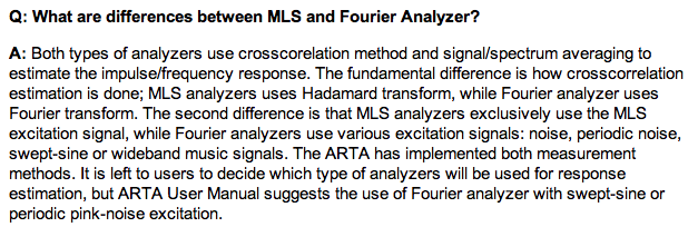

    Можно изменить тип сигнала на Stepped Sine.
    Отличие этих методов:
    Pink PN - малосигнальный метод, измерения проходят быстро. Соотношение сигнал\шум намного меньше, чем у Stepped Sine.
    Stepped Sine - здесь возможный сигнал намного мощнее чем у Pink PN(как минимум на 30дБ). В этом режиме лучше отфильтровываются шумы от самого динамика, а значит импеданс будет "чище", потому что соотн. сигнал\шум очень хорошее. Измерения проходят относительно долго, шагом в несколько Гц. Если измеряете саб\мидвуфер, то рекомендую выставить измерения от 10гц до 200гц. Для СЧ динамиков нужно смотреть в зависимости от их Xmax, что бы при "ходе" мембраны не повредить катушку, она при большой амплитуде может "застучать", поэтому я бы поставил от 40гц до 200гц(выше частоты на Ваш выбор).
    Помните, что для ВЧ можно измерять лишь от минимум 500гц и на малом уровне громкости, иначе можно повредить его.
    В общем к чему я это пишу все - часто бывает, что параметры, особенно Fs, отличаются на разных типах сигналов(так же на разных подаваемых на динамик токах).
    Например на Pink PN Fs=35Гц, а на Stepped Sine Fs=30Гц.
    Это значит, что у Вас динамик с нелинейными параметрами и Вам выбирать, на каком типе сигнала измерять, в зависимости от того, на какой громкости Вы будете в основном слушать. Иногда можно просто размять вручную, так сказать принудительно, центрирующую шайбу динамика, потому что она бывает довольно жесткая. Но все равно на малом сигнале ее жесткость будет больше, а значит и Fs изменится..

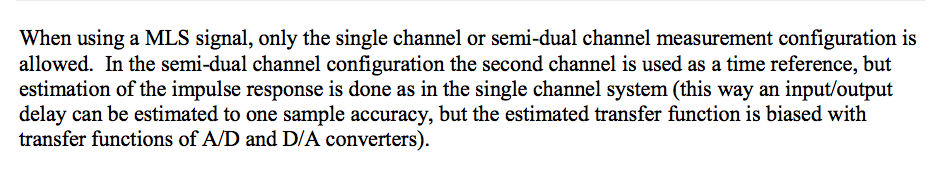

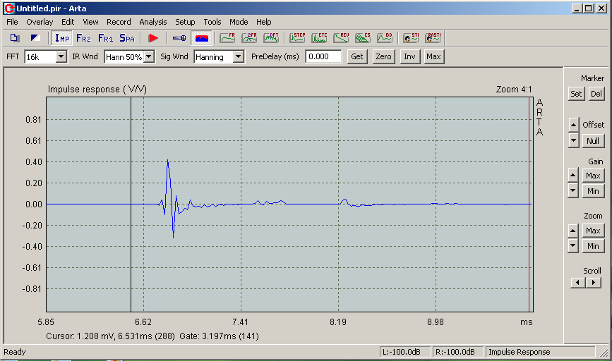

    Заходим в меню Record->Impulse Response/ Time Record или нажимаем красную кнопку Rec на панели инструментов.
    Установите все галочки как показано на рисунке и нажмите - Generate.
    При генерации шума уровень в левом канале(верхний бар) должен быть -10-15dB. Настройте громкость на компьютере для этого соответственно.

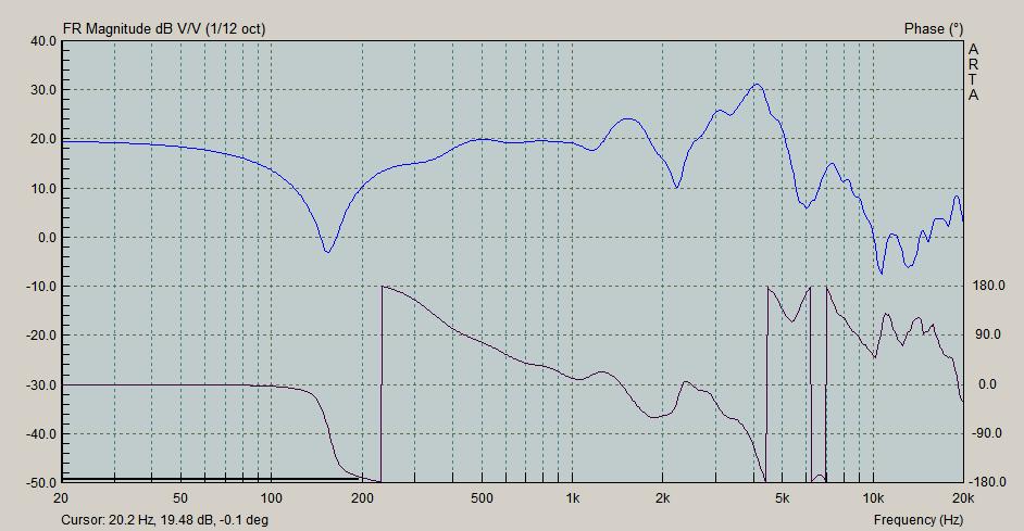

    2 Переключаемся в режим 2-х канальных измерений. Заходим в меню Mode->Dual channel - frequency response
    Если Вы измеряете второй раз, то установите в 0 значение найденной задержки в поле Delay(ms)
    Установите параметр Gen в PN White - располагается на панели инструментов в левой части.

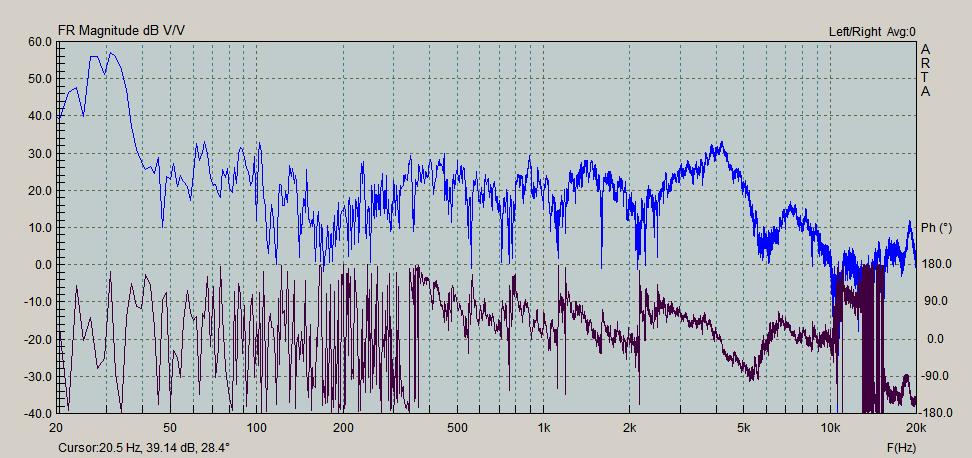

    Далее кликаем в меню Recorder->Run либо красную кнопку Rec на панели инструментов. Генератор начнет периодически воспроизводить шум, как только Вы увидите АЧХ - жмите Recorder->Stop либо красную кнопку Stop на панели инструментов.
    Если не отображается фаза, то включите ее выбрав меню Setup-> Measurement и поставьте галку Phase
    Ну так вот, выглядит это так:

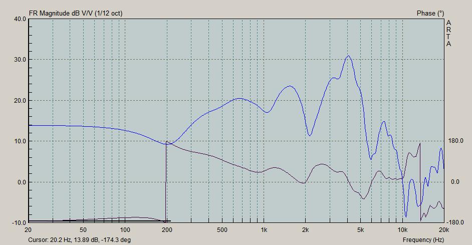

    3 В меню Recorder-> Crosscorrelation / delay estimation
    Появится окно с уже найденной задержкой для определения Фазы.
    В нем скопируйте значение задержки, для этого выделите значение в поле Delay мышкой и правой кнопкой нажмите на нее и скопируйте значение. Если Вы нажмете Ctrl+С, то скопировать не получится. Или запишите...
    После этого нажмите Accept. Можете снова провести измерения и Вы увидите фазу динамика\акустики в режиме реального времени.

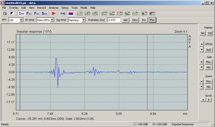

    4 Нажимаем в меню Mode-> Imulse response / Signal time record
    Арта спросит - Convert to impulse response - Выберите Yes
    Введите скопированное значение задержки в поле PreDelay (ms). Нажмите кнопку Max на панели инструментов, она чуть правей. При этом курсор установится в пик импульса и на отметку в 300 семплов, что нам и нужно. Посмотреть на какую отметку установился курсор можно в низу окна Arta в строке состояния.
    Внизу окна Арта будет написано что то вроде: Cursor : 20.827 mV, 6.803ms (300) - то что в скобках, как раз количество семплов.
    Обязательно убедитесь, что курсор на позиции в 300 семплов, после того как Вы нажали Max, если это не так, бывает что курсор установился на 302 или 308 семплов, то необходимо вручную установить его на позицию в 300 семплов, что бы это сделать просто зажмите левую кнопку мышки и двигайте курсор установив его так, что бы в его позиция была 300 семплов.

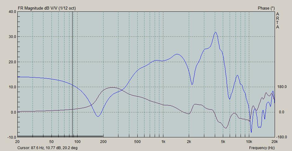

    5 Теперь правой кнопкой мыши кликните немного правее от импульсного отклика, так Вы устанавливает маркер.
    При этом внизу окна Arta в строке состояния Вы увидите как меняется Gate - окно измерений. Чем оно больше, тем больше полоса измерения вниз, но и больше отражений словит микрофон. Установите окно в 4-5мс.

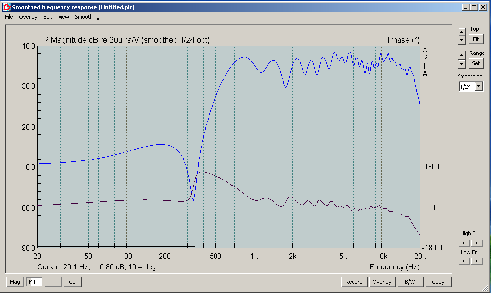

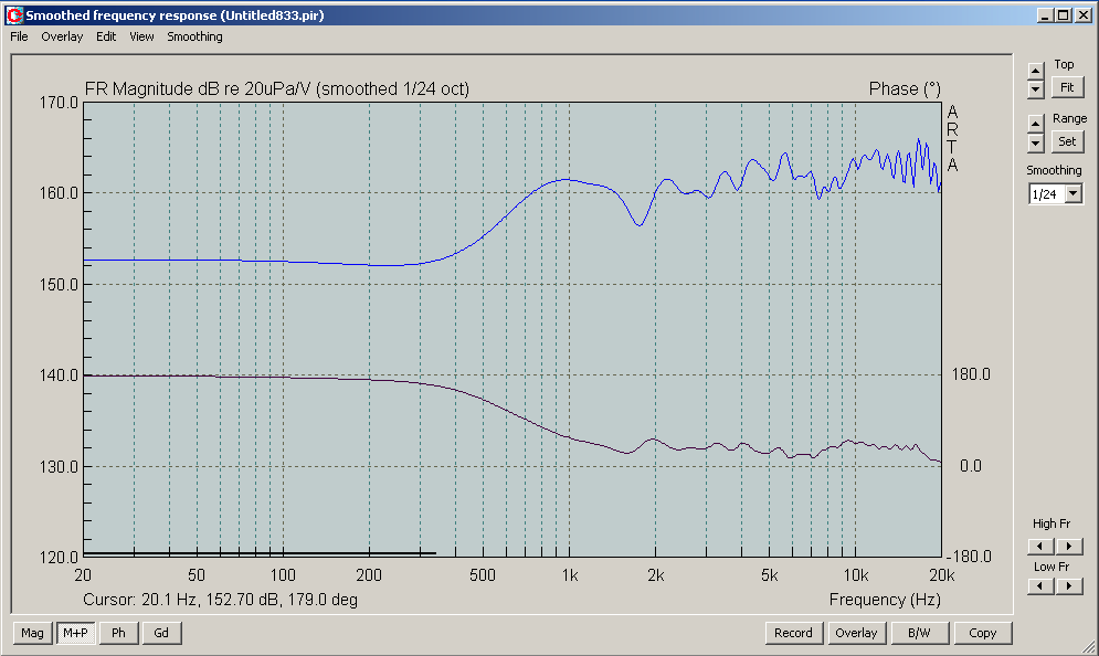

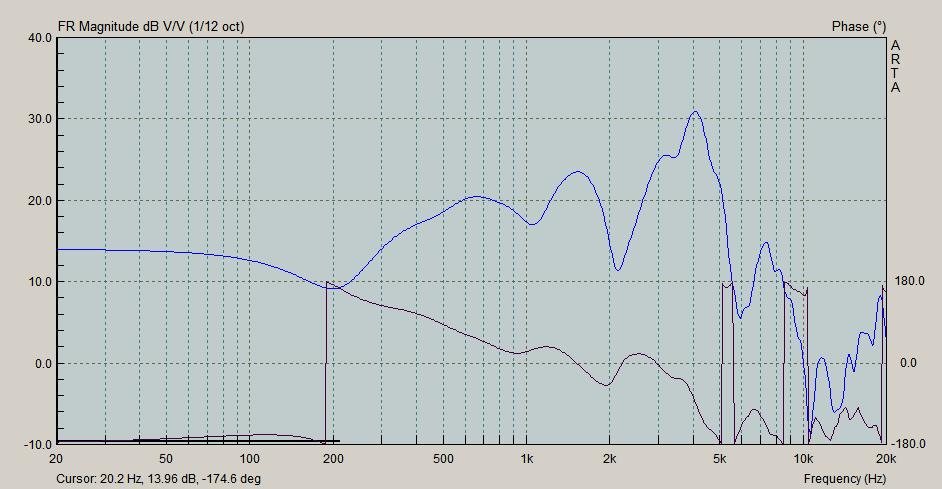

    6 В меню Analysis->Single Gated smoothed Frequency response либо нажмите на кнопку с изображением АЧХ и надписью Fr на панели инструментов.
    Вот и наша АЧХ (нажмите в этом окне в левом нижнем углу на кнопку M+P что бы посмотреть фазу):
    По умолчанию, сглаживание 1/3, я бы поставил 1/24 что бы увидеть более детальную картину.
    Измерял я здесь ВЧ динамик в не очень хорошем баффле, поэтому и АЧХ такая кривая...

    По умолчанию Re: Измерение параметров Тиля-Смолла, АЧХ и т.д. с помощью ARTA
    Сегодня еще раз его померил, реверс фазы мало помогает, а то что без оформления не может быть причиной?я только корзину с тыльной стороны замотал карпетом.
    замер 299 семплов без оформления
    закрыл корзину куском 5 л бутылки ~2л
    300 семпл
    297 с
    295с
    двухканальный режим фаза
    противофаза
    Пир файл 1
    Пир файл 2(контрольный)
    ps. мерил пищ, все точно также -никаких проблем с фазой нет
    ps. когда на коробочке тумблер в "выкл" светодиод должен гореть? у меня не тухнет
    Цитата Сообщение от Alexander31 Посмотреть сообщение
    299
    300 Необходимо.
    ---------- Сообщение добавлено 20:16 ---------- Предыдущее сообщение было 20:14 ----------
    Конечно же, у Вас сильнейшее АКЗ. необходимо оформление или хотя бы щит, но опять же таки, за счет его бафла будет иная АЧХ.
    ---------- Сообщение добавлено 20:19 ---------- Предыдущее сообщение было 20:16 ----------
    Этого не может быть, вы подождите немного, пока в блоке питания кондер разрядится.
    ---------- Сообщение добавлено 20:26 ---------- Предыдущее сообщение было 20:19 ----------
    Так у Вас все ок на графиках при 300.
    300 Необходимо.
    Нет. Поставишь ты в 300 или 250 разница будет только в величине задержки перед импульсом, т.е. поменяется ГВЗ. Но ведь это не значит, что начальный курсор надо ставить после пика импульса, но именно в 300сэмплов?
    Не ок, т.к. фаза на верху все равно крутится не в том направлении. Начальный курсор в этом случае стоит после начала импульса.
    Вот на картинке 297 уже более менее на 295 хорошо. Вот и пусть те, кто измеряют по кривому методу ставят курсор в позицию 295 сэмплов вместо 300.

    mr-marlen, так объясни как измерять артой правильно двухканально?
    Вкладка MLS! Второй канал прицеплен как референс. Задаешь длину MLS в появившемся окне, ставишь галку на use sec. channel as referens; выбираешь частоту сэмплирования, жмешь рекорд. После у тебя появится измеренный импульс с привязкой по расстоянию от динамика до микрофона. Т.е. в зависимости от расстояния измерения положение импульса по сэмплам будет меняться.
    Тот импульс который получаете Вы не содержит координаты расстояния от динамика до микрофона, т.к. импульс всегда ставится в положение 300 сэмплов.
    Я уже об этом писал, но видимо воспринимать написанное не хочется.
    Есть такая штука называется MLS (частенько о ней говорят), которая в linear time invariant (LTI) системах позволяет сразу получить импульсную характеристику без всякого гемороя. Нажми вкладку "MLS", выбери длину, частоту, вход микрофона и поставь галку на Use second channel as reference. Все. После измерения получишь импульс, у которого впереди будет задержка равная времени прихода волны от динамика до микрофона. Затем восстанавливай АЧХ/ФЧХ способом DFT.
    А вот уж куда курсор надо поставить и почему - это целая отдельная тема.
    И зачем PreDelay поле есть в ней в импульсных измерениях?
    Это не для импульсных измерений, а для преобразования АЧХ в импульс.
    Метод в первом посте даже импульсными измерениями назвать нельзя. Метод в первом посте - измерение АЧХ+ФЧХ в двухканальном режиме и их преобразование в импульс.

    Читай и переводи. То что разработчик Arta решил дополнительно, помимо привязки по времени, не делать компенсации АЧХ усилителя или фильтра (кондера к пищалке) по референсному каналу - его проблемы. Считай это недостатком арты.
    И потом методу MLS абсолютно все равно на второй канал. Если ты им будешь измерять хоть 1 канально [АЧХ усилителя, зв. карты ровная], то ты все равно получишь правильный импульс с правильными значениями фаз, в отличии от всех остальных методов. Если очень хочется, то можешь после измерения подвинуть его в точку 300 сэмплов.
    ---------- Сообщение добавлено 14:38 ---------- Предыдущее сообщение было 14:15 ----------
    Еще раз...
    Методика в первом посте не измеряет импульс!!! Она измеряет АЧХ+ФЧХ, а затем преобразует в импульс.
    MLS напрямую измеряет импульс с привязки по времени или без. В нормальных программах еще и с поправкой по АЧХ относительно референсного канала.
    Проведи эксперимент:
    1) Измерение MLS методом, хоть одноканально.
    2) Измерения предлагаемым в 1ом посте методом.
    Затем сравни картинки импульсов, особенно по отражениям от стен, которые по методу в 1ом посте будут наполовину порезаны.
    1ch.pir.zip
    2ch.pir.zip
    Разработчик Арты вообще рекомендует 2-х канально шумом.
    з.ы. как тебе такой способ импорта в LspCAD? http://mike.seddon.ca/index.php/audi...se-measurement
    Я хочу его перевести более понятно, что бы можно было импортить для дальнейшего проектирования фильтров.
Название:	Снимок экрана 2013-12-27 в 19.31.42.png
    Не рекомендует, а пишет, что Арта заточена под это дело, чтобы измерять разными типами сигналов, хоть музыкальным. Но нам это не нужно.
    Обрати внимание, что разработчик пишет про разницу между методами анализа. Только здесь он не написал, что у MLS минимальный Crest Factor. Так вот если ты почитаешь, что такое Fast Fourier Transform и Hadamard transform, то обнаружишь что между ними есть разница. За счет небольшой хитрости у преобразования Hadamard*a напрямую вычисляются значения импульса, в то время как у Фурье не совсем напрямую. Чтобы заработало преобразование Hadamard*a нужен специальный сигнал, таковым сигналом является MLS сигнал.
    Твоя первая картинка выглядит не очень. Ставь длину MLS больше. Отражения должны повторять импульс как в положительную сторону по амплитуде, так и в отрицательную.
    А на второй видна куча лишнего из-за большего Crest Factor*a.
    Метод не полноценный, т.к. экспортируется минимальная фаза. Она во-первых может отличаться от реальной, а во-вторых определение координаты dz вызывает вопросы.
    Погоди немного. Я сегодня или завтра выложу видео.

    Как эт не заточена - The Arta has implemented both measurement methods.
    Ну и измерения в итоге не отличаются, что АЧХ что фаза. Это тебе и Lexus писал постами ранее.
    Ну если я поставлю больше number of averages то графики будут чище. Я измерял в офисе вечером, а люди этажом выше уже начали встречать НГ.
    Видео хорошо, когда есть уже текстовый туториал с картинками и пояснениями. Когда после него смотришь видео - закрепляются какие то моменты не понятные сразу. Было бы круто сделать туториал, а затем видео. Или после видео туториал)
