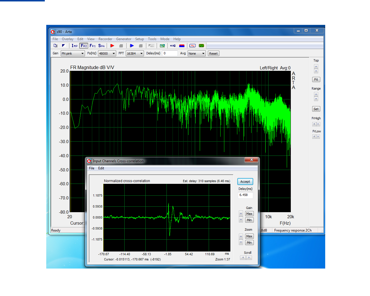

    2 Переключаемся в режим 2-х канальных измерений. Заходим в меню Mode->Dual channel - frequency response
    Если Вы измеряете второй раз, то установите в 0 значение найденной задержки в поле Delay(ms)
    Установите параметр Gen в PN White - располагается на панели инструментов в левой части.
    Далее кликаем в меню Recorder->Run либо красную кнопку Rec на панели инструментов. Генератор начнет периодически воспроизводить шум, как только Вы увидите АЧХ - жмите Recorder->Stop либо красную кнопку Stop на панели инструментов.
    Если не отображается фаза, то включите ее выбрав меню Setup-> Measurement и поставьте галку Phase
    Ну так вот, выглядит это так:

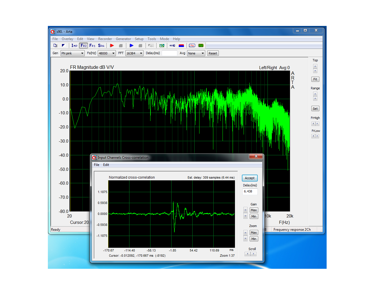

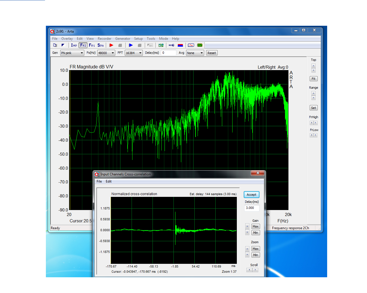

    3 В меню Recorder-> Crosscorrelation / delay estimation
    Появится окно с уже найденной задержкой для определения Фазы.
    В нем скопируйте значение задержки, для этого выделите значение в поле Delay мышкой и правой кнопкой нажмите на нее и скопируйте значение. Если Вы нажмете Ctrl+С, то скопировать не получится. Или запишите...
    После этого нажмите Accept. Можете снова провести измерения и Вы увидите фазу динамика\акустики в режиме реального времени.

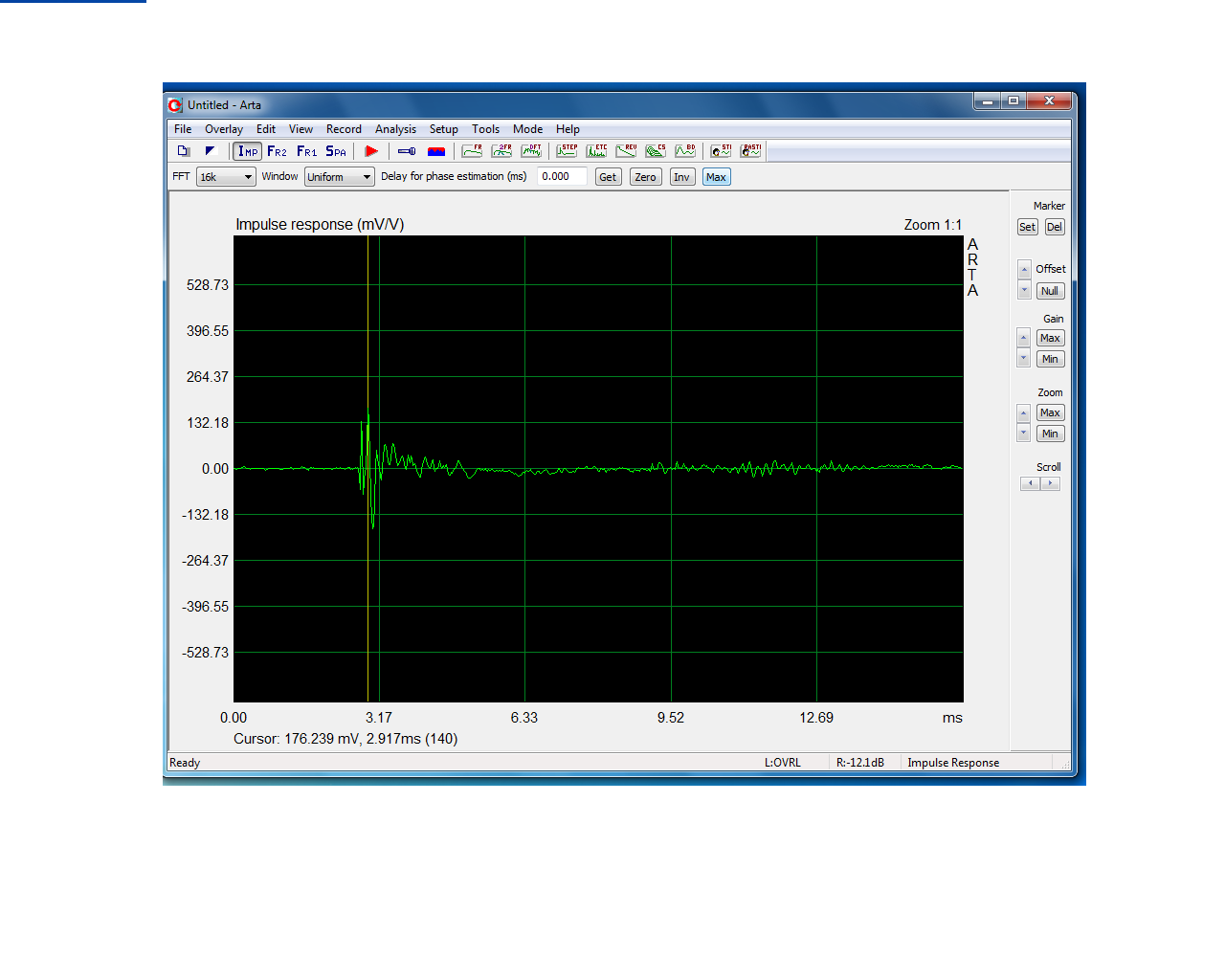

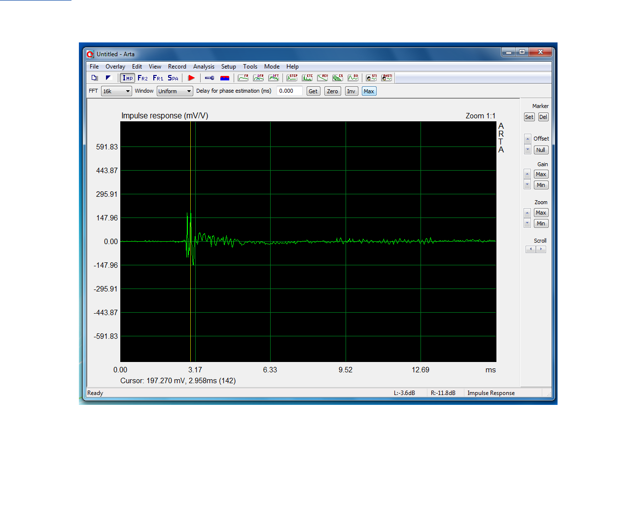

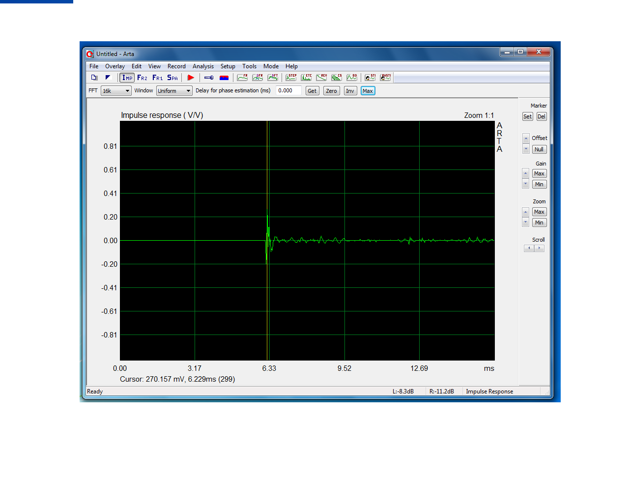

    4 Нажимаем в меню Mode-> Imulse response / Signal time record
    Арта спросит - Convert to impulse response - Выберите Yes
    Введите скопированное значение задержки в поле PreDelay (ms). Нажмите кнопку Max на панели инструментов, она чуть правей. При этом курсор установится в пик импульса и на отметку в 300 семплов, что нам и нужно. Посмотреть на какую отметку установился курсор можно в низу окна Arta в строке состояния.
    Внизу окна Арта будет написано что то вроде: Cursor : 20.827 mV, 6.803ms (300) - то что в скобках, как раз количество семплов.
    Обязательно убедитесь, что курсор на позиции в 300 семплов, после того как Вы нажали Max, если это не так, бывает что курсор установился на 302 или 308 семплов, то необходимо вручную установить его на позицию в 300 семплов, что бы это сделать просто зажмите левую кнопку мышки и двигайте курсор установив его так, что бы в его позиция была 300 семплов.
    Делаем почти все как в пункте 1
    Заходим в меню Record->Impulse Response/ Time Record или нажимаем красную кнопку Rec на панели инструментов. Установите Number of averages 5-10, количество усреднений. Так же поставьте галочки, соответственно как показано в 1 пункте. По идее они должны были остаться на своих местах, но лучше проверить еще раз.
    Нажмите Record и ждите пока закончатся измерения, чем больше Number of averages тем дольше, во време измерений не должно быть посторонних шумов в комнате.

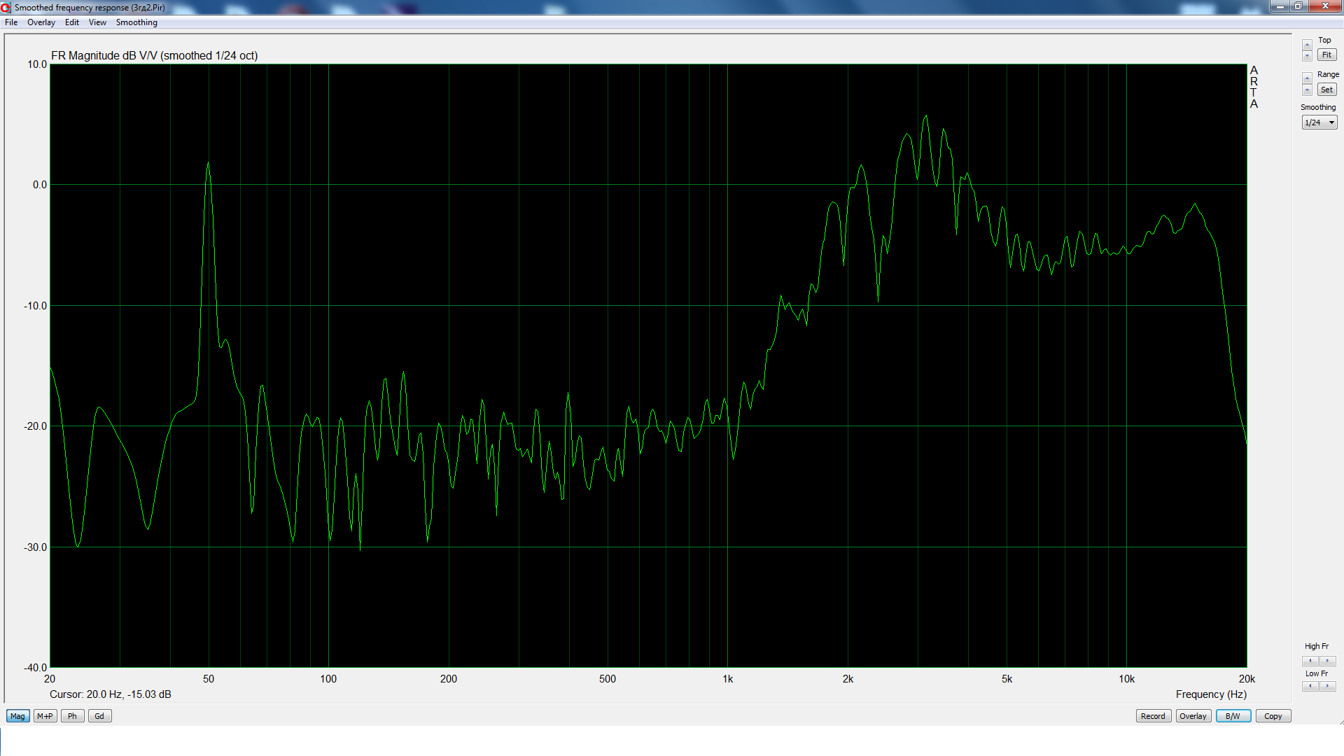

    5 Теперь правой кнопкой мыши кликните немного правее от импульсного отклика, так Вы устанавливает маркер.
    При этом внизу окна Arta в строке состояния Вы увидите как меняется Gate - окно измерений. Чем оно больше, тем больше полоса измерения вниз, но и больше отражений словит микрофон. Установите окно в 4-5мс.

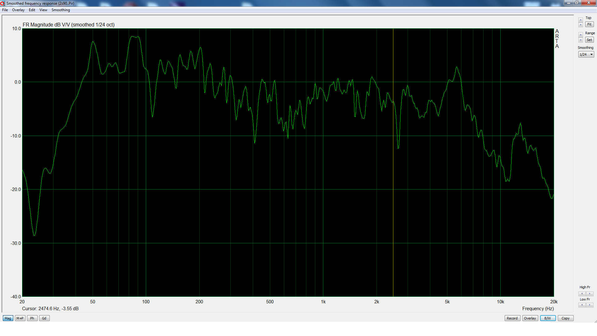

    6 В меню Analysis->Single Gated smoothed Frequency response либо нажмите на кнопку с изображением АЧХ и надписью Fr на панели инструментов.
    Вот и наша АЧХ (нажмите в этом окне в левом нижнем углу на кнопку M+P что бы посмотреть фазу):
    По умолчанию, сглаживание 1/3, я бы поставил 1/24 что бы увидеть более детальную картину.
    Измерял я здесь ВЧ динамик в не очень хорошем баффле, поэтому и АЧХ такая кривая...

    При 96kHz/24bit и 48kHz/16bit получаются разные значения задержек относительно начала импулься - это нормально или как?
    Если переводить ms в cm, то получим разные результаты в зависимомти от разрешения.

    Чем выше частота дискретизации тем точнее шаг, и тем точнее определение задержки.

    А почему в 2-х канальных найдена задержка 0.271, а потом 2.521?
    Вы уже писали мне, но хочется что бы Вы изложили по пунктам вопрос свой, в виде: "дохожу до пункта №xxx инструкции и получаю не тот результат, который должен быть, далее - вот что получилось до этого пункта. Что бы я мог понять на каком этапе, что то не так пошло.
    ---------- Добавлено в 20:46 ---------- Предыдущее сообщение в 20:45 ----------
    Смотреть АЧХ нужно с окном в импульсном режиме, а так без окна нет смысла... Arta не спектроанализатор

    Так микрофон на разном расстоянии.
    Запускаю арту, переключаюсь на окно FR2. Запускаю запись. Останавливаю. Далее в окне recorder - delay estimation должно появиться значение задержки. Оно появлятется, третий скриншот, фаза становится не такой страшной, все равно с ошибками (второй скриншот). Вот.

    Но в 187 вы спрашивали на каком этапе остановка.
    А она все равно дерганная.
    Ладно, микрофон на том же месте. перехожу в окно Imp (задержку вбиваю). Жму Max, курсор ставится в импульс, но не на 300 а на 286. Ставлю вручную 300.
    Далее Record->Impulse Response/ Time Record . Number of averages - 20. После завершения ставлю маркер правее импульса.
    5 и 25 мс

    Все измерили правильно.

    Имерения двух колонок s90 и одной пищалки 3гд2.
    В s90 нужно поменять полярность пищалки?

  19. #198
    Аватар для KAMIKAZE
    10.08.2008
    Украина
    1,292
    По умолчанию Re: Измерение параметров Тиля-Смолла, АЧХ и т.д. с помощью ARTA
    Вы в импульсе смотрите АЧХ, а не в режиме FR2, я ведь по пунктам пишу в инструкции как это делается. Там окно в 4мс поставьте и посмотреть можно что там.
  20. #199
    Новичок Аватар для Sergey Mishin
    18.05.2009
    Lipetsk
    84
    Ниже в архиве пир файлы, у меня арта показывает после нажатия в меню
    если жмешь на FR ничего нет.
  21. #200
    Аватар для KAMIKAZE
    10.08.2008
    Украина
    1,292
    Вы пропустили какой то пункт, предлагаю по инструкции все сделать. Архив пока что не смотрел, я на работе.
