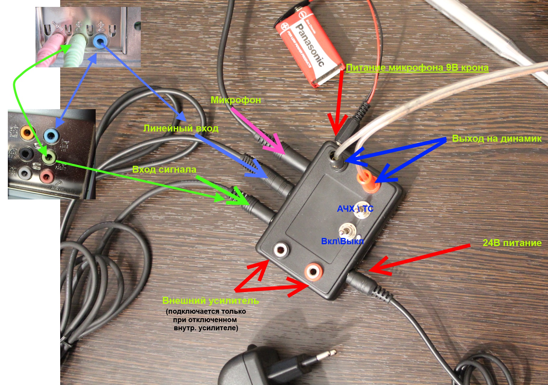

    Выглядит следующим образом(на фото первая версия микрофона, сейчас он покрашен в черный цвет):
    Собрана на основе ARTA - Measuring Box, в нее был добавлен усилитель класса D, на микросхеме MP7220.
    Вторым компонентом комплекса является измерительный микрофон, на капсюле WM-61A. Усилитель Феникса. Я уже проводил его сравнительное тестирование с Dayton EMM-6

    1 Собираем и подключаем комплекс к компьютеру следующим образом(если измеряете только параметры ТС то микрофон и Крону 9В можно не подключать):
    Режимы переключения тумблеров:
    На фото - левый тумблер отвечает за включение\выключение TSBOX, в положении выключен - возможно подключить внешний усилитель.
    На фото правый тумблер - устанавливает режим измерений, АЧХ - акустические измерения и ТС - измерения параметров Тиля-Смолла.
    Для измерений параметров ТС достаточно встроенной в материнскую плату звуковой карты, так же на более современных компьютерах, возможно без проблем измерять АФЧХ динамиков, однако для этого я все же рекомендовал бы внешнюю звуковую карту.

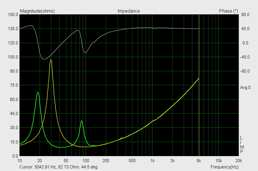

    Заходим в меню Record->Start либо красную кнопку на панели инструментов.
    Получаем импеданс нашего динамика:
    Остановить измерения - Record->Stop либо красную кнопку на панели инструментов.
    На скриншоте выше, в левом верхнем углу установлен тип сигнала измерений Pink PN.
    В этом режиме импеданс можно получить сразу же после начала измерений.
    Можно изменить тип сигнала на Stepped Sine.
    Отличие этих методов:
    Pink PN - малосигнальный метод, измерения проходят быстро. Соотношение сигнал\шум намного меньше, чем у Stepped Sine.
    Stepped Sine - здесь возможный сигнал намного мощнее чем у Pink PN(как минимум на 30дБ). В этом режиме лучше отфильтровываются шумы от самого динамика, а значит импеданс будет "чище", потому что соотн. сигнал\шум очень хорошее. Измерения проходят относительно долго, шагом в несколько Гц. Если измеряете саб\мидвуфер, то рекомендую выставить измерения от 10гц до 200гц. Для СЧ динамиков нужно смотреть в зависимости от их Xmax, что бы при "ходе" мембраны не повредить катушку, она при большой амплитуде может "застучать", поэтому я бы поставил от 40гц до 200гц(выше частоты на Ваш выбор).
    Помните, что для ВЧ можно измерять лишь от минимум 500гц и на малом уровне громкости, иначе можно повредить его.
    В общем к чему я это пишу все - часто бывает, что параметры, особенно Fs, отличаются на разных типах сигналов(так же на разных подаваемых на динамик токах).
    Например на Pink PN Fs=35Гц, а на Stepped Sine Fs=30Гц.
    Это значит, что у Вас динамик с нелинейными параметрами и Вам выбирать, на каком типе сигнала измерять, в зависимости от того, на какой громкости Вы будете в основном слушать. Иногда можно просто размять вручную, так сказать принудительно, центрирующую шайбу динамика, потому что она бывает довольно жесткая. Но все равно на малом сигнале ее жесткость будет больше, а значит и Fs изменится..
    Если у Вас очень качественный динамик с линейными параметрами ТС(обычно это hi-end динамики, у которых Cms не меняется в зависимости от мощности подаваемого сигнала, да и остальные параметры тоже не меняются..) то на любом типе\мощности сигнала параметры практически не будут меняться.
    Если Вы измеряете сабвуферный динамик или мидбасовый, то рекомендуется ограничить полосу измерений до 200гц
    Сделать это можно на панели инструментов Арта, установив значение Fstop(Hz)
    Если импеданс не помещается на экране, жмем в любом месте графика правой кнопкой и в появившемся окошке нажимаем кнопку View All а затем Ok., так же вид графика можно настроить кнопками - FrLow, FrHigh соответственно низкие и высокие частоты. Или нажмите в правой верхней части программы кнопку Fit

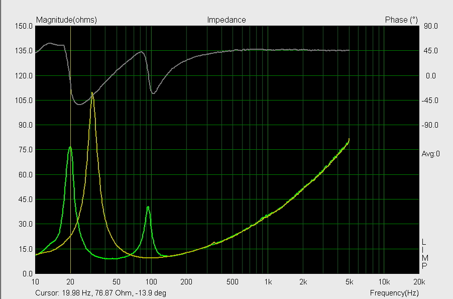

    10 Что бы получить полные параметры ТС, необходимо поместить имеющийся импеданс в Overlay.
    Для этого выбираем в меню - Overlay->Set as Overlay. Импеданс при этом изменит цвет.
    Далее измеряем еще раз, но уже с прикрепленным грузилом на мембране динамика. Вес грузила необходимо выбрать так, что бы резонансная частота динамика(Fs) упала на 25-50%(посмотреть ее быстро можно кликнув на график и установив курсор в самый его пик), вот почему я сначала получаю часть параметров ТС, а затем смотрю на сколько упала Fs и если нужно уменьшаю\увеличиваю вес грузила. В качестве грузила я использую пластилин, вес которого я измерил на электронных весах(достаточно точных). Нельзя прикреплять что либо, что подвержено воздействию магнитного поля, например кусок железа. Когда измеряете сабвуферную головку, у которой Mms 200гр и очень жесткий подвес, то приходится лепить 150гр дополнительного веса.. вот и приходит в голову мысль приклеить кусок железа. Лучше берите свинец.
    Итак: в меню кликаем Record->Start, либо красную кнопку на панели инструментов.
    Визуально импеданс должен быть меньше и на нем не должно быть шума в виде "иголок" на графике.
    Видим чистый импеданс - в меню кликаем Record->Stop либо красную кнопку на панели инструментов.
    В итоге получив второй импеданс переходим в меню Analyze-> ..Added mass method и вводим данные как в пункте 9: Re, диаметр и добавленный вес ), далее жмем Calculate TSP. Вот мы и получили параметры ТС. На графике у меня видно "иголку", я не старался клеить грузило...

    1 Подключаем микрофон и крону к TSBOX, изображение с указанием как подключить Вы увидите в самом начале инструкции.
    На TSBOX переключите тумблер АЧХ\ТС в режим измерений АЧХ и подключите динамик\акустику к TSBOX на соотв. гнезда

    Пришла сегодня коробочка, и я измерил свой басовичёк URAL AS-D10.3.
    Несколько слов о инструкции: инструкция у KAMIKAZE получилась очень детальная и понятная, чтобы её не понять надо быть... Ну, даже не знаю В-общем, респект
    Про мои измерения: результат конечно получился жуткий, добротность весьма высокая (а что ещё ожидать от динамика за 2 тыщи руб?), при одной катушке разве что в щит, или ОЯ:
    Thiele-Small parameters:
    Fs = 30.80 Hz
    Re = 4.23 ohms[dc]
    Le = 255.04 uH
    L2 = 1323.35 uH
    R2 = 17.95 ohms
    Qt = 0.85
    Qes = 0.99
    Qms = 5.93
    Mms = 106.91 grams
    Rms = 3.487374 kg/s
    Cms = 0.000250 m/N
    Vas = 34.62 liters
    Sd= 314.16 cm^2
    Bl = 9.419489 Tm
    ETA = 0.10 %
    Lp(2.83V/1m) = 84.81 dB
    Added Mass Method:
    Added mass = 142.00 grams
    Diameter= 20.00 cm
    При двух катушках последовательно можно и в ЗЯ и даже вроде как в лабиринт становится:
    Fs = 30.79 Hz
    Re = 9.22 ohms[dc]
    Le = 1604.25 uH
    L2 = 5448.46 uH
    R2 = 38.98 ohms
    Qt = 0.50
    Qes = 0.55
    Qms = 5.99
    Mms = 81.00 grams
    Rms = 2.618053 kg/s
    Cms = 0.000330 m/N
    Vas = 45.72 liters
    Sd= 314.16 cm^2
    Bl = 16.235430 Tm
    ETA = 0.23 %
    Lp(2.83V/1m) = 85.18 dB
    Added Mass Method:
    Diameter= 20.00 cm
    До кучи скрин графика (увы, только с последнего измерения)
Название:	URAL AS-D10.3 8 ohm.jpg
    А теперь вопросы: когда измерял, у меня лимп какой-то резонанс неправильный видел: почти на границе частоты измерений. Допустим, на 19976 гц. Когда я поставил границу измерений в 10 кГц, он на 9860 гц резонанс увидел. Получилось снять только выставив границу измерений в 5 кГц. При этом в начале, при первом снятии импеданса всё было нормально. Когда второй раз снимал, с грузиком, тогда и были такие глюки. Что это такое? в чём ошибка?
    И почему Vas и mms отличаются? они-же должны быть такими-же, а разница только в Qts (ну и других электрических). Или нет?
    И странно удивила очень низкая индуктивность: всего 1.6 mH.
    АЧХ пока не мерил (то, что у меня сейчас стоит мерить = только расстраиваться . А выкладывать вообще позор ). Но потом померяю обязательно.
    P.s.: Коробочка понравилась, так всё аккуратно собранно, длинны кабелей хватает с лихвой. Единственно, нету надписей, без картинки не разберёшься что куда включать. Ну да это не важно. Довольно быстро запоминаешь. Ещё порадовал подрез пластика на самом штекере к системнику: изоляция толстая, если бы не он (подрез), фиг бы впихнул в разъёмы на карте.
    В общем, доволен как слон! если что, я не нашего слона имел в виду, не надо меня хоботом...
    Все нормально, так и должно быть. Просто для LIMP резонансная частота - это та частота, на которой импеданс максимален. У НЧ/сабовых динамиков относительно высокая индуктивность и она на высоких частотах имеет модуль импеданса больше, чем резонансный пик, вот программа его и берет.
    А вообще, для более точных измерений лучше использовать синусоидальный сигнал и шаг 1/48 октавы. Долго, правда, зато можно на более менее приличной мощности измерять. От мощности измерительного сигнала результат измерений достаточно сильно зависит. Я в своей "коробочке" использую опорные резисторы 6, 12 и 18 Ом и усилитель 85Вт/4Ом. При такой конфигурации можно снимать параметры на реально рабочих мощностях.
    Это да, но на типографию времени не хватило, надеюсь во второй партии будет..
    Это кстати не то что бы +, а скорей решение проблемы, такие кабеля пришли, толстые, поэтому пришлось их "править". Буду искать по тоньше, все равно они подойдут.
    По резонансной уже ответили.
    Я вот наблюдал, что если измеряется качественный динамик или другими словами - более линейный, то у него параметры в зависимости от подаваемой мощности и режима измерений не меняются вообще. Такое было у меня в основном с сабвуферами Peerless XLS. А другие динамики, особенно ПРО, на больших мощностях меняют параметры очень сильно.. ну и понятно дело, от "разогрева" динамика.
    В TSBOX есть вход для внешнего усилителя, резистор внутри 27Ом 5W, так что можно и внешний усилитель подключить.

    По умолчанию Re: Измерение параметров Тиля-Смолла, АЧХ и т.д. с помощью ARTA
    А то, что при последовательных катушках Vas и mms другие, это тоже нормально?
    ЧЕстно говоря измерял только 2 динамика с 2-мя катушками. У обоих параметры Vas и Mms не менялись. Советую размять динамик и измерить его раз 5, все таки погрешность измерений будет, от нее никуда не денешься.

    Измерил синусоидой, катушки последовательно. Мощность сделал побольше, на правду больше стало похоже:
    Fs = 29.53 Hz
    Re = 9.22 ohms[dc]
    Le = 1613.43 uH
    L2 = 5606.66 uH
    R2 = 41.43 ohms
    Qt = 0.46
    Qes = 0.51
    Qms = 5.11
    Mms = 98.12 grams
    Rms = 3.561775 kg/s
    Cms = 0.000296 m/N
    Vas = 41.05 liters
    Sd= 314.16 cm^2
    Bl = 18.203337 Tm
    ETA = 0.20 %
    Lp(2.83V/1m) = 84.51 dB
    Added Mass Method:
    Diameter= 20.00 cm
Название:	URAL AS-D10.3 8 ohm HP.jpg

    Ну норм саб в зя в машину в компактный ящик, для чего саб и был спроектирован. Интересно так импеданс выглядит, как у фи.

    Это скорее всего грузик болтался. Он на колпаке был закреплен, а колпак довольно мягкий у этих десяток. Вот он и прогибался.
    Тут попробовал снять АЧХ микрофоном, и в инструкцию не въехал: нету того, что в инструкции. У меня демка, она фазу не меряет.
    И ещё: насколько влияет шум компа на измерения? Плюс у меня ещё пара БП АТХ работает, от них тоже шум. И вентиляторы на охлаждение усилков. Сильно всё это влияет на измерения?
    Если индуктивность уже известна, то для расчета остальных параметров не обязательно до 5 кГц гнать. Достаточно и 200 для экономии времени при измерениях на синусе.
    Давно не заходил

    Спасибо за совет, следующий раз не буду гнать. А как думаешь, у двух одинаковых, но из разных партий, китайских сабов насколько может индуктивность различаться? критично? или у одного померить и потом просто писать ту-же.
    И никому не показалось что индуктивность больно низкая для четырёх слоёв намотки? например у НОЭМА 300гдн30 Le 3.3, у 75гдн при небольшой катушке 0.9, а тут всего 1.6
    Если они действительно одинаковые, то может отличаться лишь настолько, что даже внимания обращать не стоит.
    Думаю не критично. Но если хочется все по-честному измерить, то для оценки индуктивности розовым шумом измерить быстро, выбрав такой диапазон частот, чтобы импеданс на ВЧ был ниже, чем резонансный пик. А все остальное уже синусом.
    а тут всего 1.6
    Ну и хорошо.
    А вот то, что Re = 9.22 Ома - подозрительно. Чем измерено?
    Еще бы грузик раза в два поменьше.
    Если резонансная упала на 25-50%, как я писал выше в инструкции, то это подходящий груз.
    Это да, но в принципе, чем меньше груз, тем меньше погрешность определения массы.
    Честно? Ничем Просто пока тестера нормального нет, написал на 0.1 меньше, чем минимальное сопротивление. Ещё пробовал мерить с апмер и вольтметром и с источником DC. Получилось RE 8.85 Ом. Впринципе, я достал производителя и он написал параметры. Так там RE было указано 2.3. Это скорее всего в параллель. Да от неё только добротность изменится. При Re 8.85 Qts получилась примерно 0.46 на розовом шуме. Куплю тестер, тогда все дины свои перемерю. И этот до кучи. и сюда выложу, под таким огромным спойлером Зато некоторым людям радости будет... Дины то у мну дешёвые, на которые параметры фиг найдёшь. И советские. А про них чуть-ли не каждый месяц спрашивают, чтобы им саб рассчитали. А так, если то, что параметры у них отличаются ооочень сильно, до пациента не доходит, можно будет просто ссылочку давать. Пусть радуется и пилит что хочет.
    Подбирал чтобы Fs упала на 25-50%. Была 30, стала 20. Вроде всё правильно.
