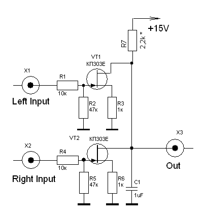

    Доброго всем времени суток
    Мысть предельно проста - необходимо 1 канал разделить равноценно на 2 оконечных усилителя.
    На мой взгляд это реализовать можно так

    По умолчанию Re: Разветвитель
    Зачем просто, если можно сложно?
    А два резистора, последовательно с каждым входом, если уж совсем не хочется просто входы запараллелить?
    В том то и дело, что выходы паралелить не хочется, и резисторы не хочется ставить - потеря уровня сигнала получается, что не есть хорошо
    Какое падение будет на килоомном резисторе при входном сопротивлении УМ 47 кОм? Или у тебя входы низкоомные? В таком случае можно смело параллелить.
    Выходы????
    Оззи, а в чем назначение сего разветвителя? Просто так подключить 2 УНЧ.
    ИМХО тогда лучше биампинг сбацать, тогда есть смысл делать делитель - тобиш кросовер.
    А если просто как говориш подключить 2 усилка, то Гоша прав - при высоком входном сопротивлении усилителя - 1кОм - никаких потерь не устроит.
    Но можно еще сделать сумматор и на 2-х полевиках как у Шихмана в ФНЧ:
    Но мне не не сумматор, а повторитель нужен был
    Подобную схемку на полевиках (именно повторителя!) я в нете видел
    Но полевиков у меня нет под рукой, есть операционники
    А смысл затеи предельно прост - стереосистема из 4 колонок (которые нехочу включать последовательно или параллельно), т.е. по 2 на каждый канал
    Повторители работают. Всегда. Везде. Вопрос - зачем.
    Я даже не говорю о минималистском подходе.
    Нужен ведь источник питания для ОУ. Корпус. Колхоз, в общем.
    Ты хоть скажи, какое входное сопротивление УМ, и что в качестве источника сигнала. Тогда значительно предметнее получится.
