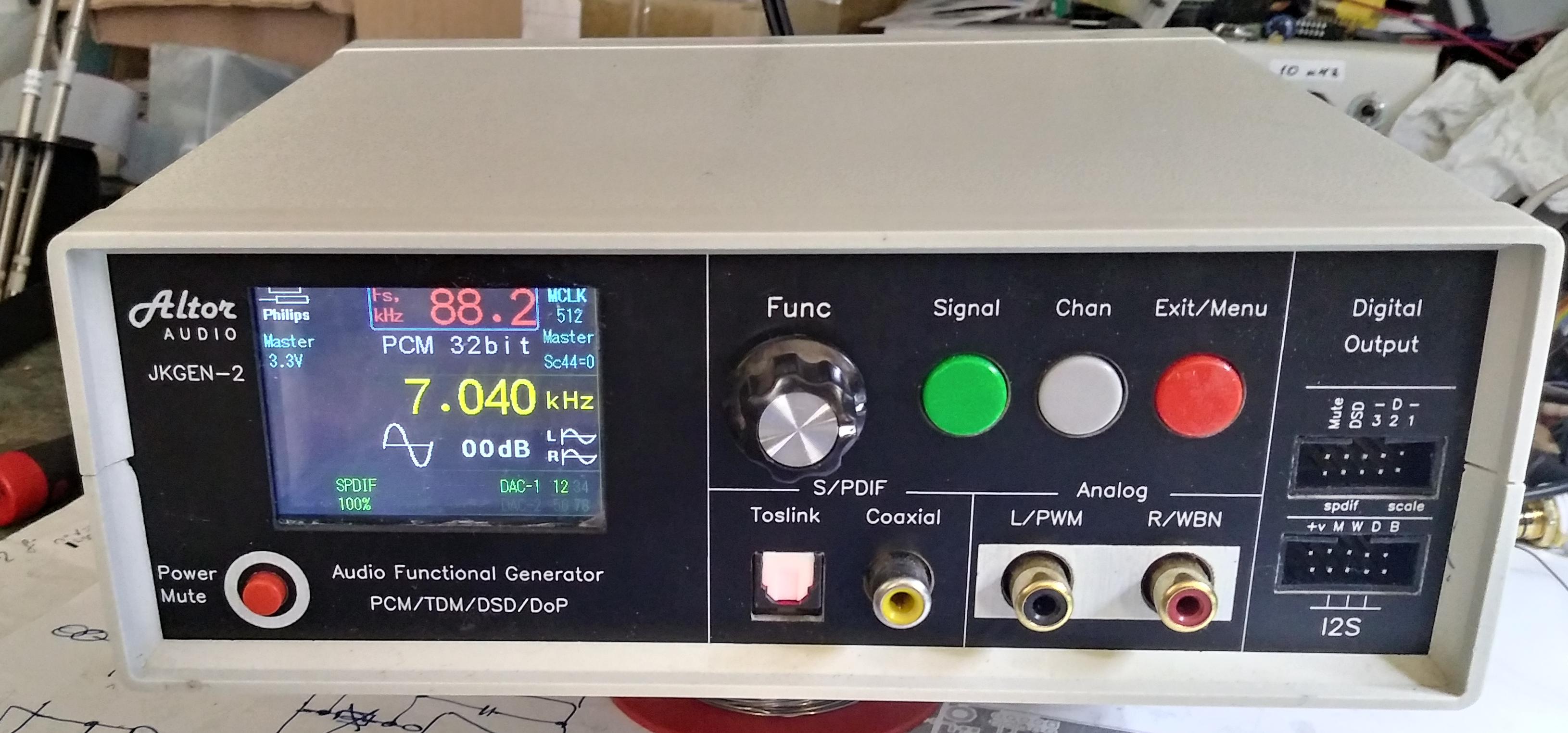

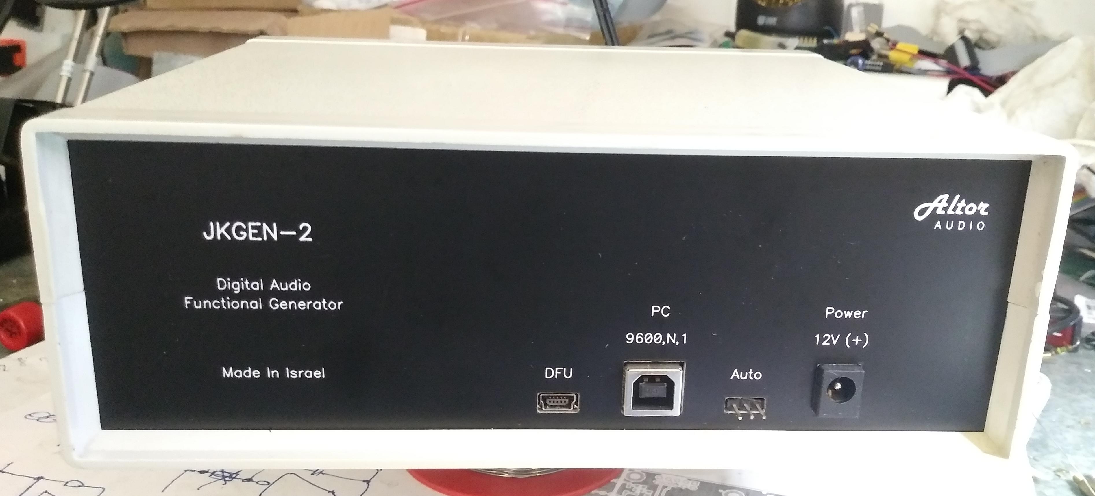

    Ну вот, предсерийный обрацец уже готов. Выглядеть будет примерно так:
ID:	356188 Нажмите на изображение для увеличения.
    Думаю, может лучше корпус в черный цвет покрасить? Толко боюсь что выглядеть будет лучше толко пока новый, а потом на уголках краска облупится и будут белые пятна, т..к по моему опыты - на таком пластике краска дерджится так себе.

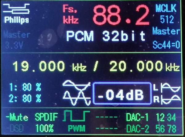

    Это основной экран:

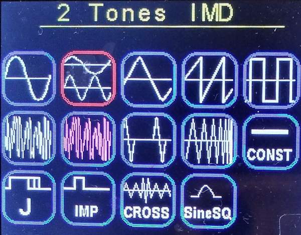

    Это выбор генерируемых сигналов (для РСМ):
    Сорри, последняя фотка не с последней версии прошивки - в ней добавлен еще один сигнал, N-битный меандр, о которм говорилось выше.
  5. #104
    13,145
    По умолчанию Re: Функциональный Генератор цифровых (и аналоговых) сигналов
    Черный, конечно, будет смотреться солиднее.
    А что, черного пластика нет в продаже?
  6. #105
    Частый гость Аватар для Вергилий
    28.10.2014
    204
    Белый пластик со временем желтеет, особенно от касаний рук. Белые корпуса от крадекса, к примеру, превращается в какой то треш очень быстро. А черные норм.
    Правда, там полистирол.

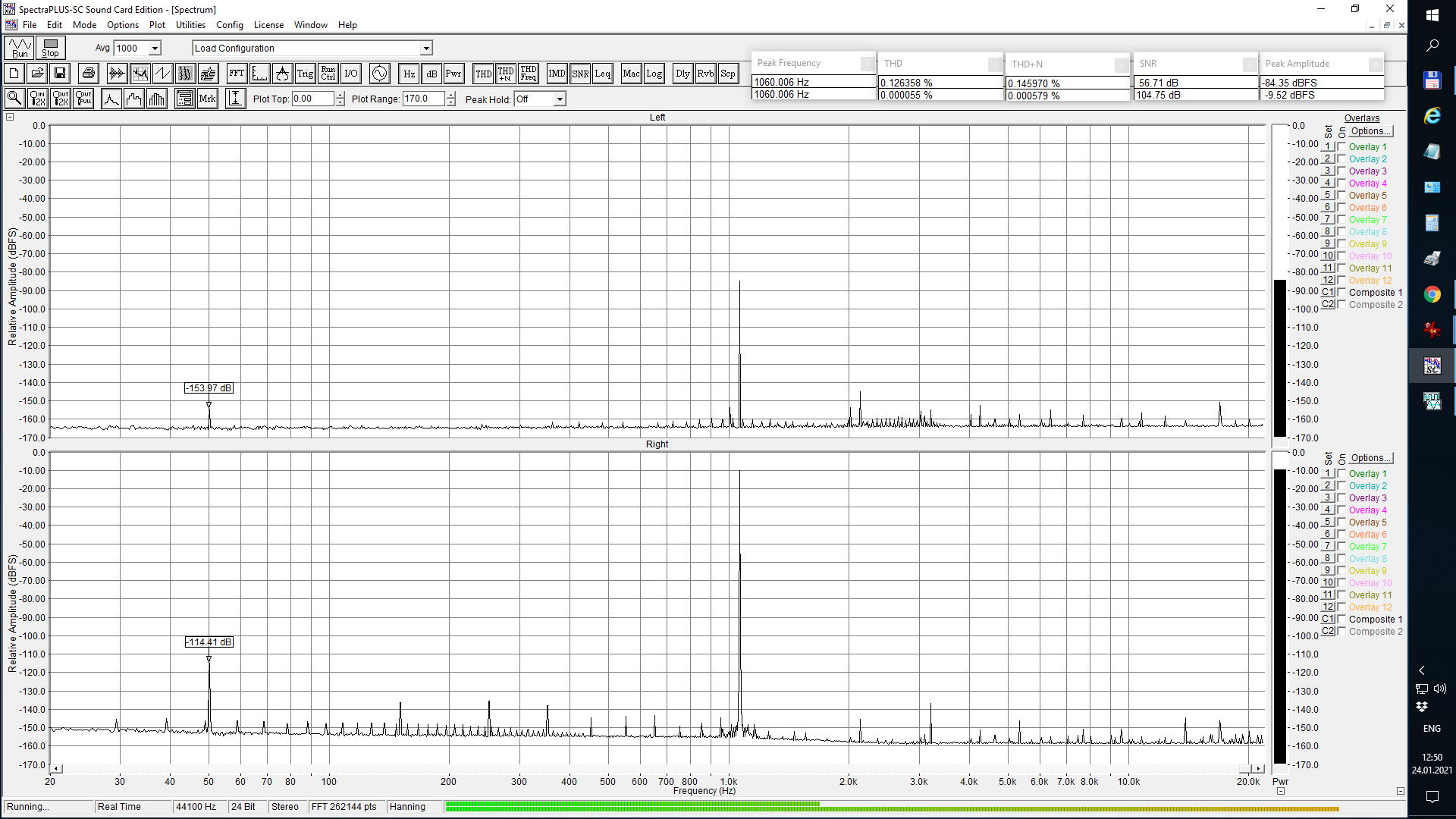

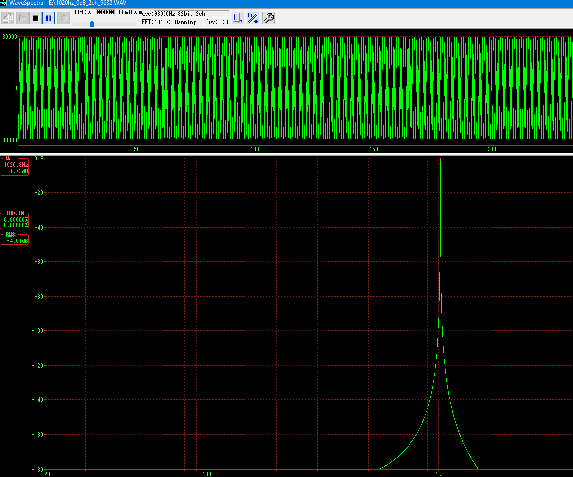

    Посмотрел документацию и увидел THD синуса 0.00001% Получается, что этот генератор лучше чем генератор Виктора!?
    и еще...
    какой ЗК был измерен столь низкий THD?
  13. #112
    08.01.2015
    867
    Разве обязательно мерять ЗК? У Александра есть свои разработки измерительных АЦП, тот же onyx.
  14. #113
    Не хочу!
    Аватар для Alex
    36,259
    и еще...
    Читай ВНИМАТЕЛЬНО, там все написано.
    P.S. 0.00001% - это просто предел точности вычислений, и что СпектраПлюс не понимает 32 бита, только 24. На самом деле THD там еще ниже.
    ты не ответил на вопрос...
    Я тебе предложил прочитать все написанное выше и в мануале более внимательно, тогда бы мне не пришлось отвечать на ммм...., не совсем умные вопросы.
    Меня мало волнуют теоретические пределы вычислений,
    Но ведь ты на них и ссылаешься. Если бы СпектраПлюс понимал 32 бита, было бы еще меньше.
    Вот WaveSpectra понимает 32, но в ней не опускается график ниже -180, и КНИ не вычисляется - нули:
    меня интересует конкретный девайс и то как он измеряется.
    Там это и показано.
    Поэтому я и спросил, чем ты измерял.
    Ну видно-же, что скриншоты со СпектраПлюса!
    Реально на том же AK4493 я не видел синусоиды (измеренной) с THD лучше, чем 0.00005%
    Я и столько на ней не видел.Но в девайсе не 4493 а 4490.
    Ты заявляешь, что у тебя лучше чем 0.00001%
    Смотря где смотреть, на основном выходе -лучше, на дополнительном хуже.
