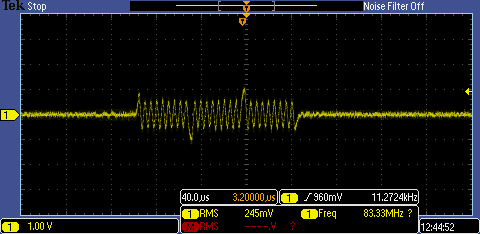

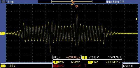

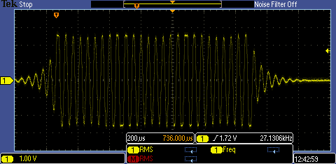

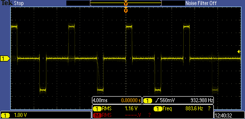

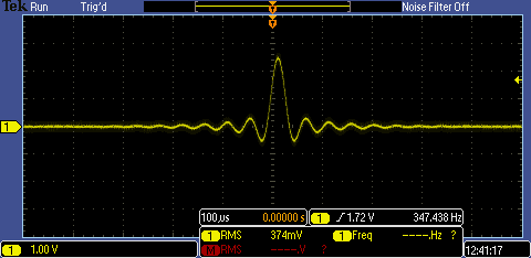

    4 June 2014: выложена новая прошивка, http://www.altor.co/downloads
    Ver 3.4.07:
    • Impulse Test Added
    • CrossSample Test Added
    • Sine Squared Signal Added
    • Frequency Sweep improved
    • Digital Attenuation improved (0..-20dB 1dB step, -20..-90dB 10dB step)
    Добавлены сигналы для проверки импульсных характеистик, джиттер-тест (J-Test), генерация сверхмалых (от 1 миллигерца) частот.

    Добавлю несколько картинок аналогового выхода (DAC PCM5102A)
    Импульсный сигнал, общий вид:
    Импульсный сигнал, пичек в 1 семпл:
    Cross Sample, 44.1kHz, 0dB
    Cross Sample, 44.1kHz, -8dB

    Cross Sample, 385kHz, -8dB
    Масштаб по Y везде одинаковый.
