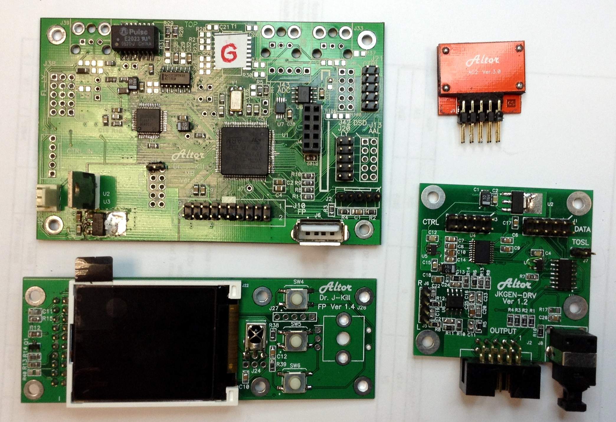

    Комплект плат (на фотографии плата передней панели с кнопками, другой вариант - с энкодером):

    Но вот есть новая фотка - весь комплект плат генаратора:
