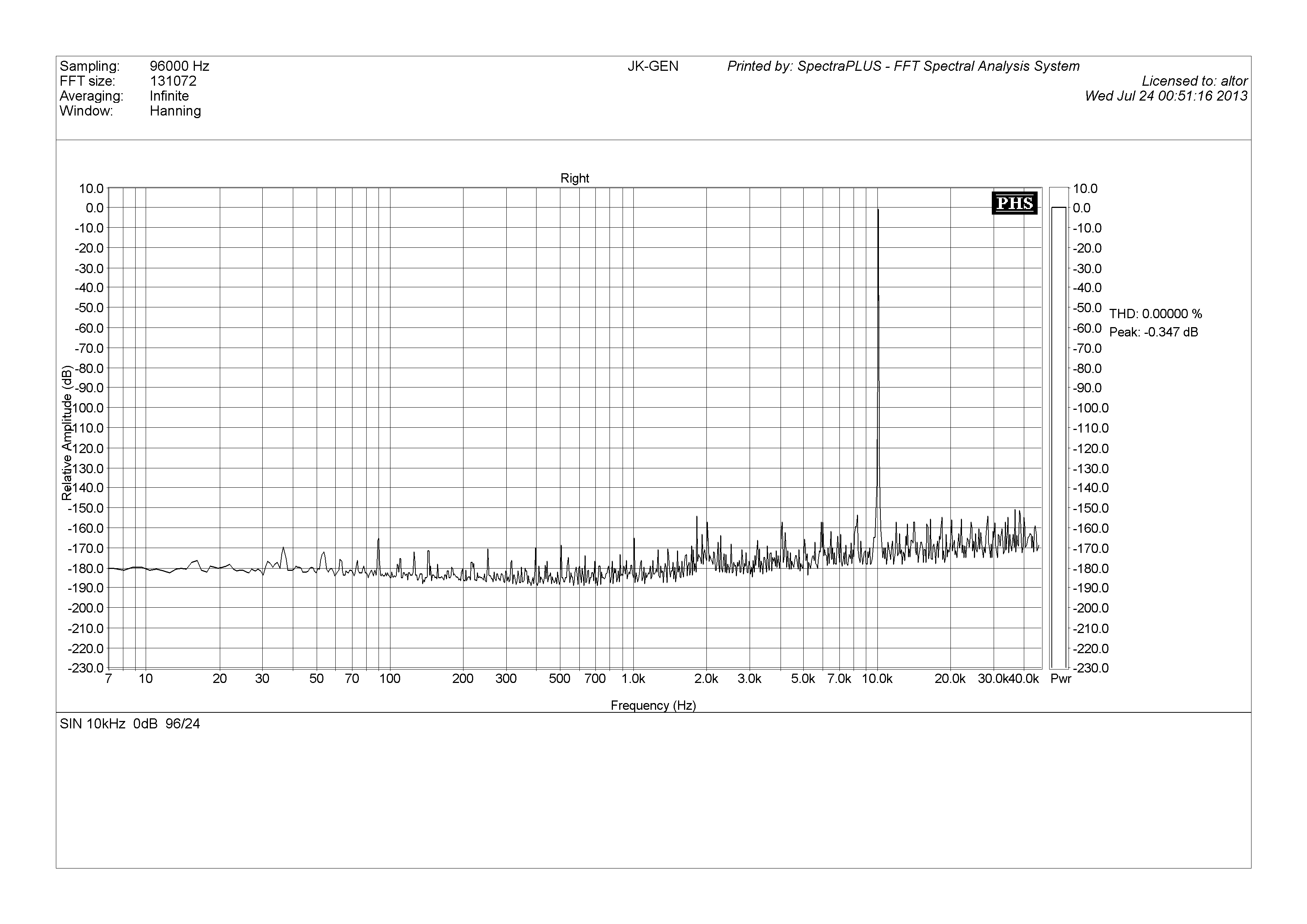

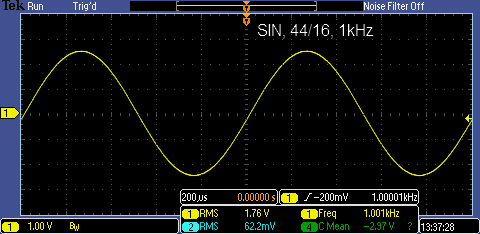

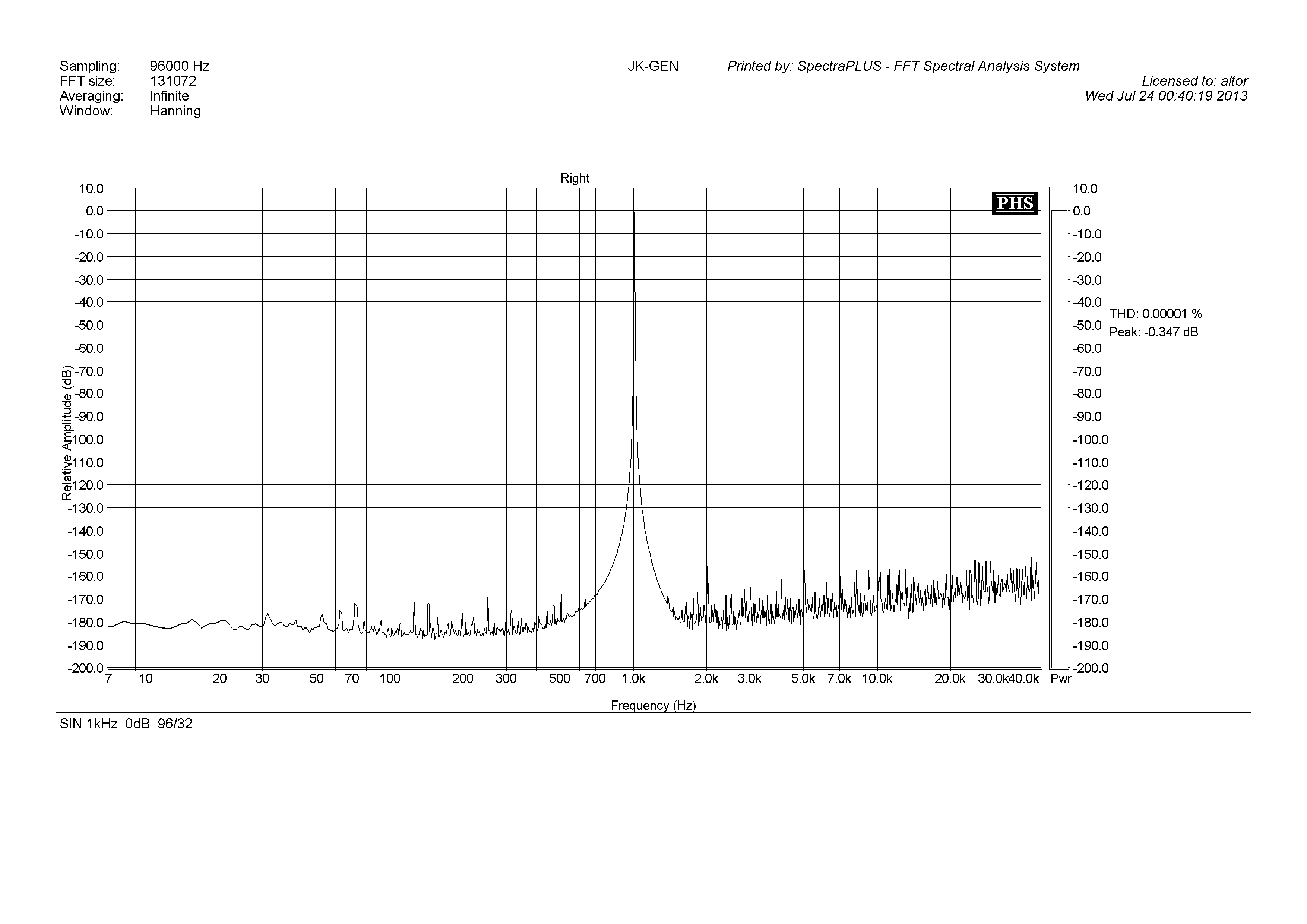

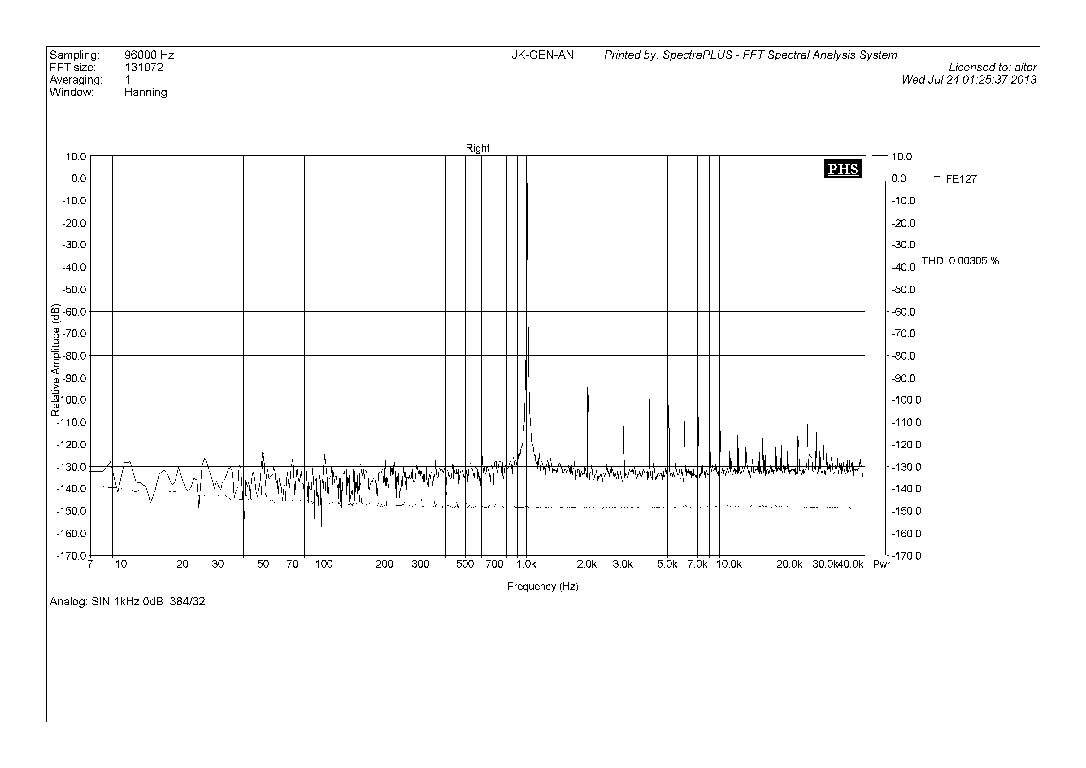

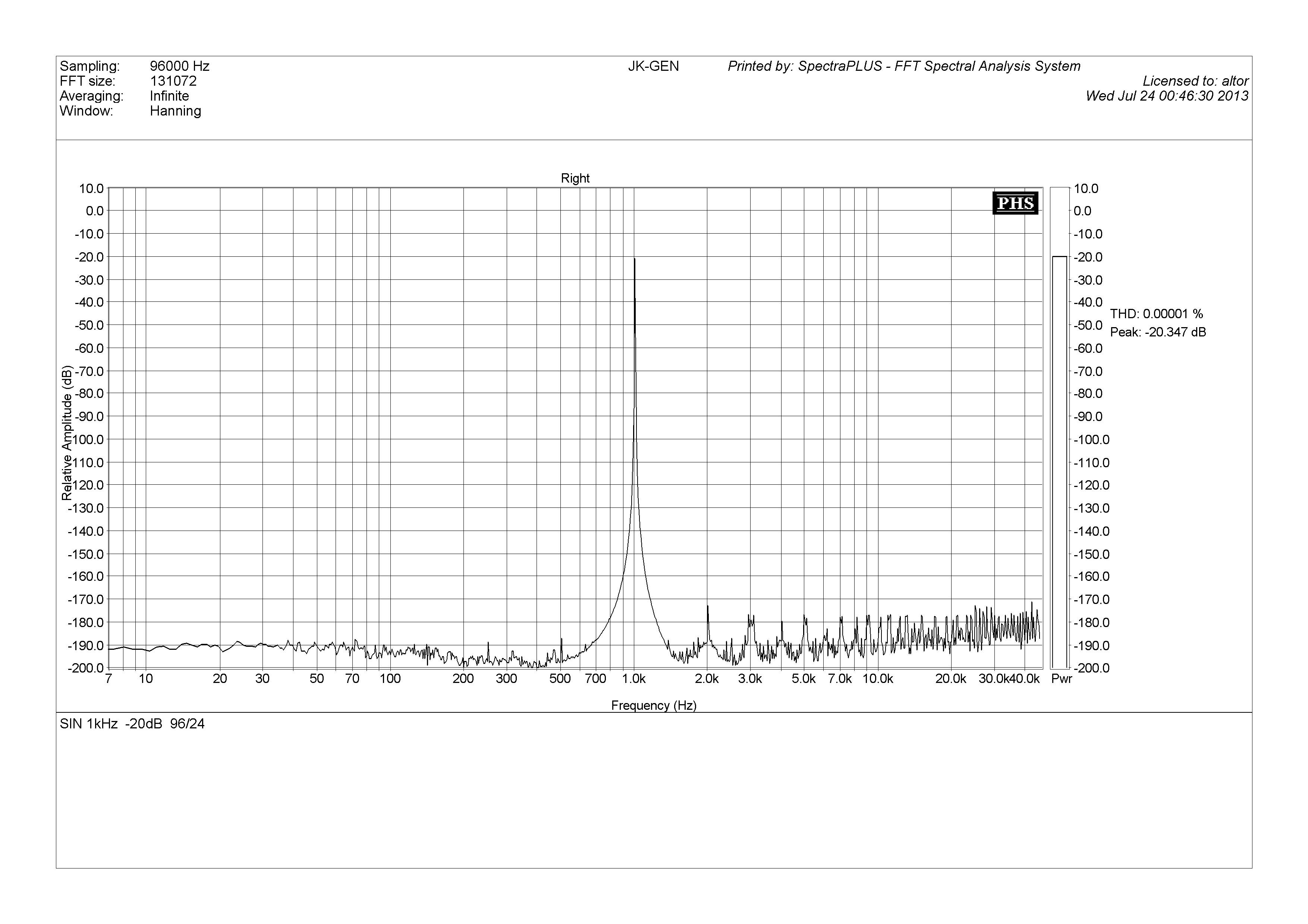

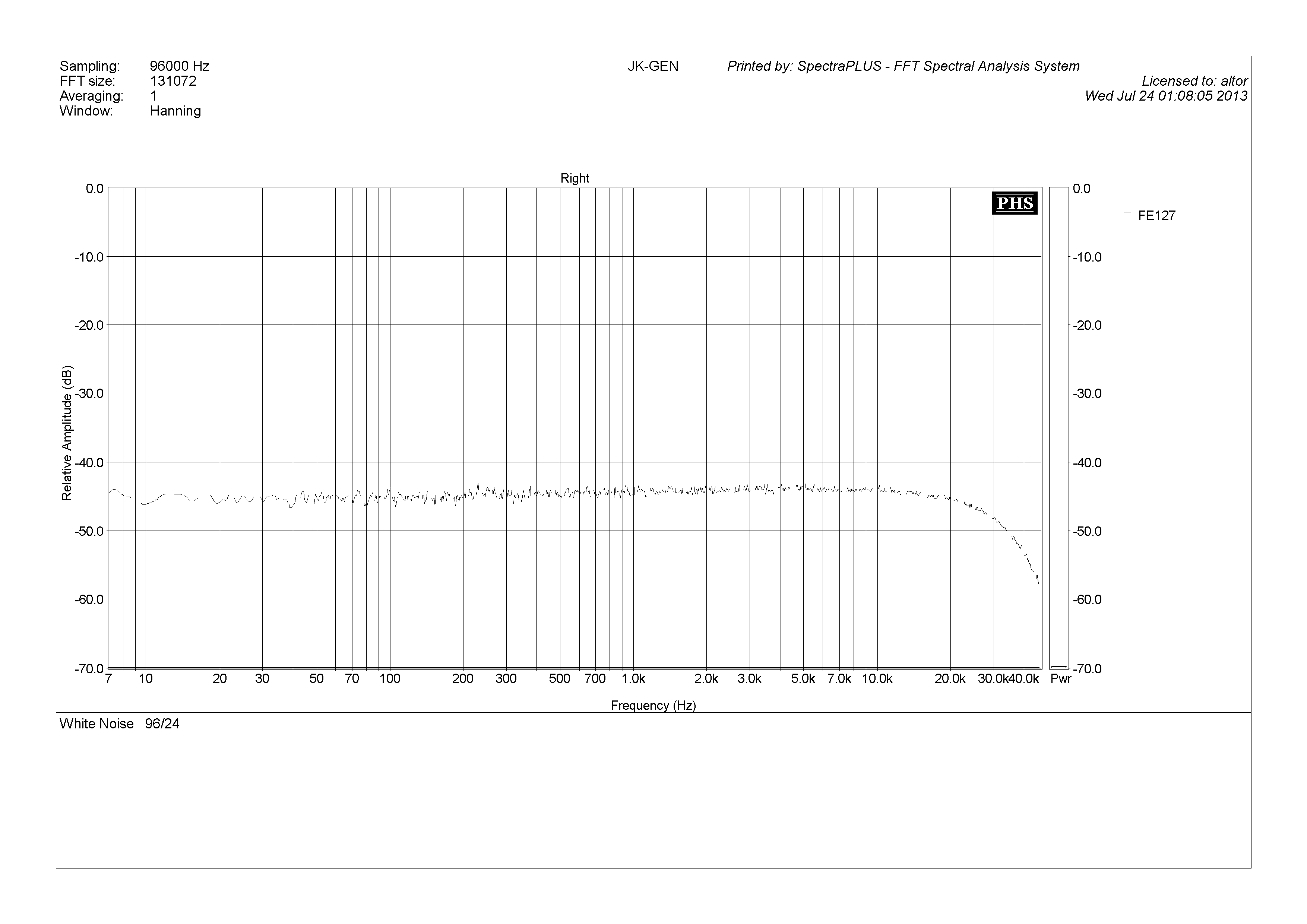

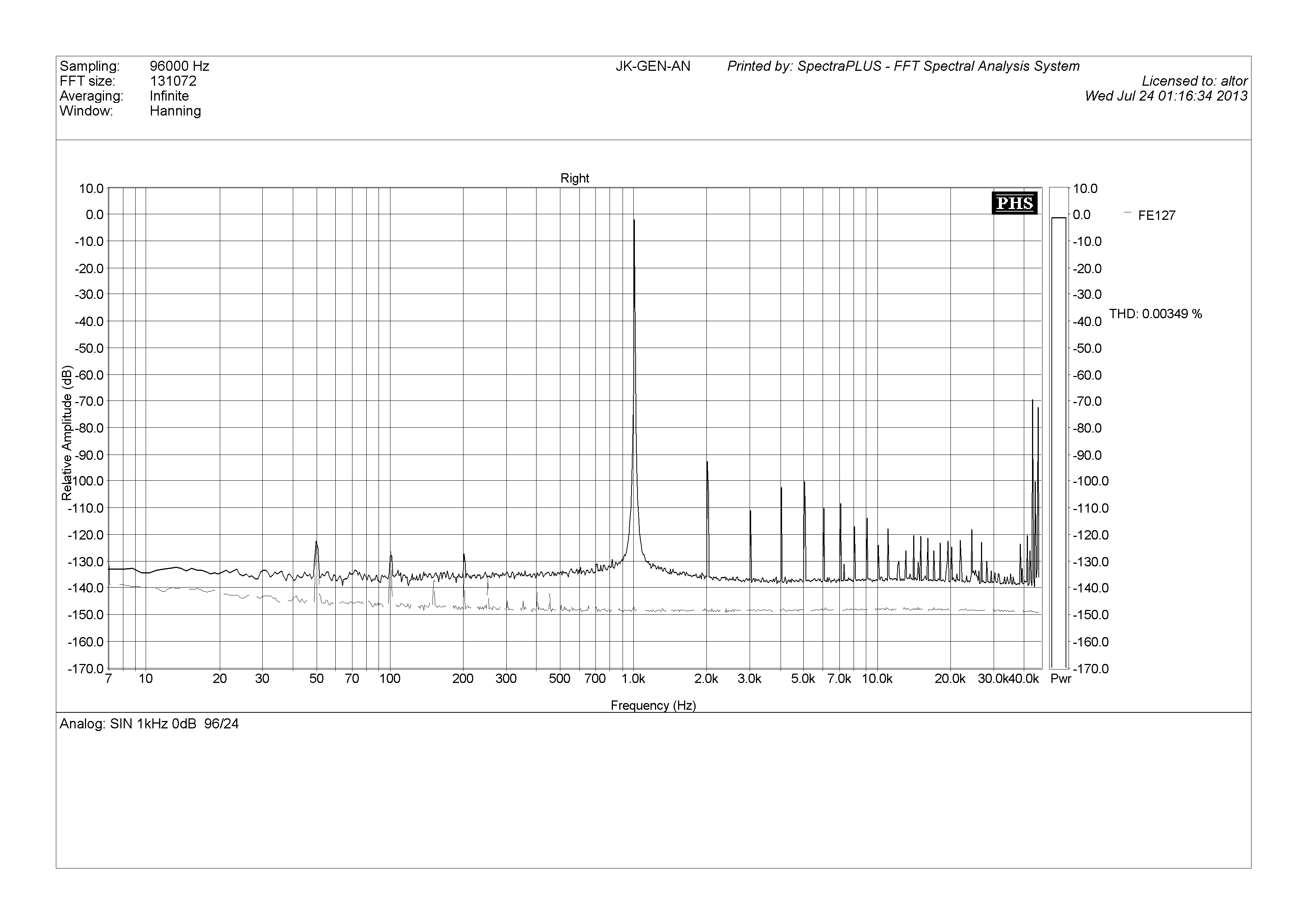

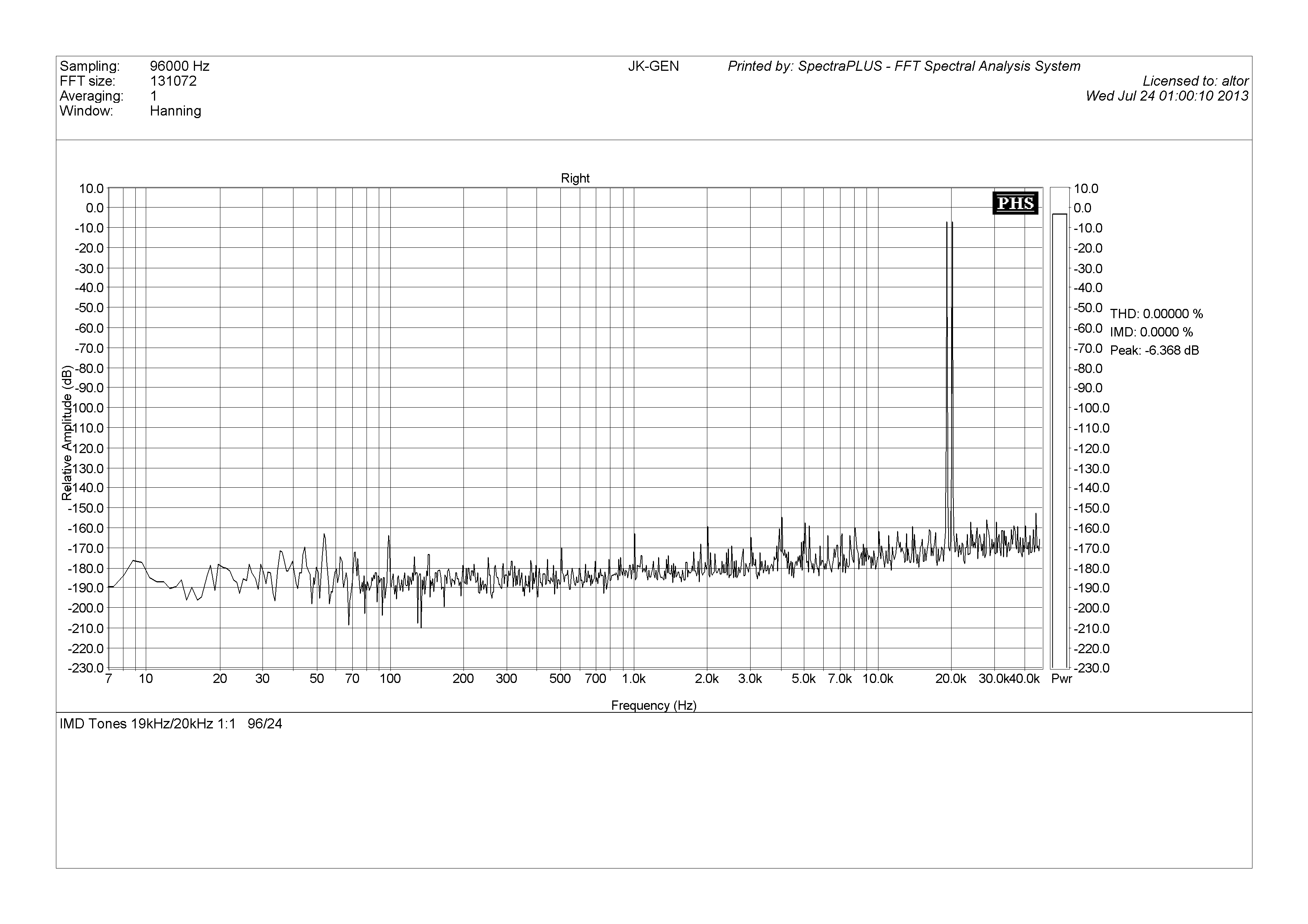

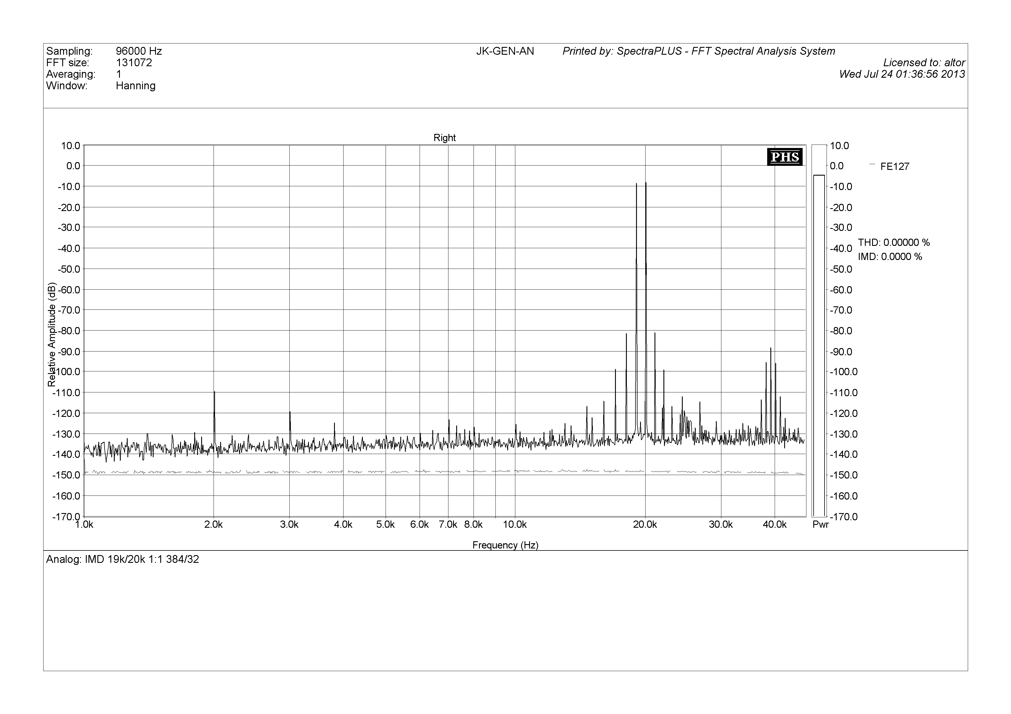

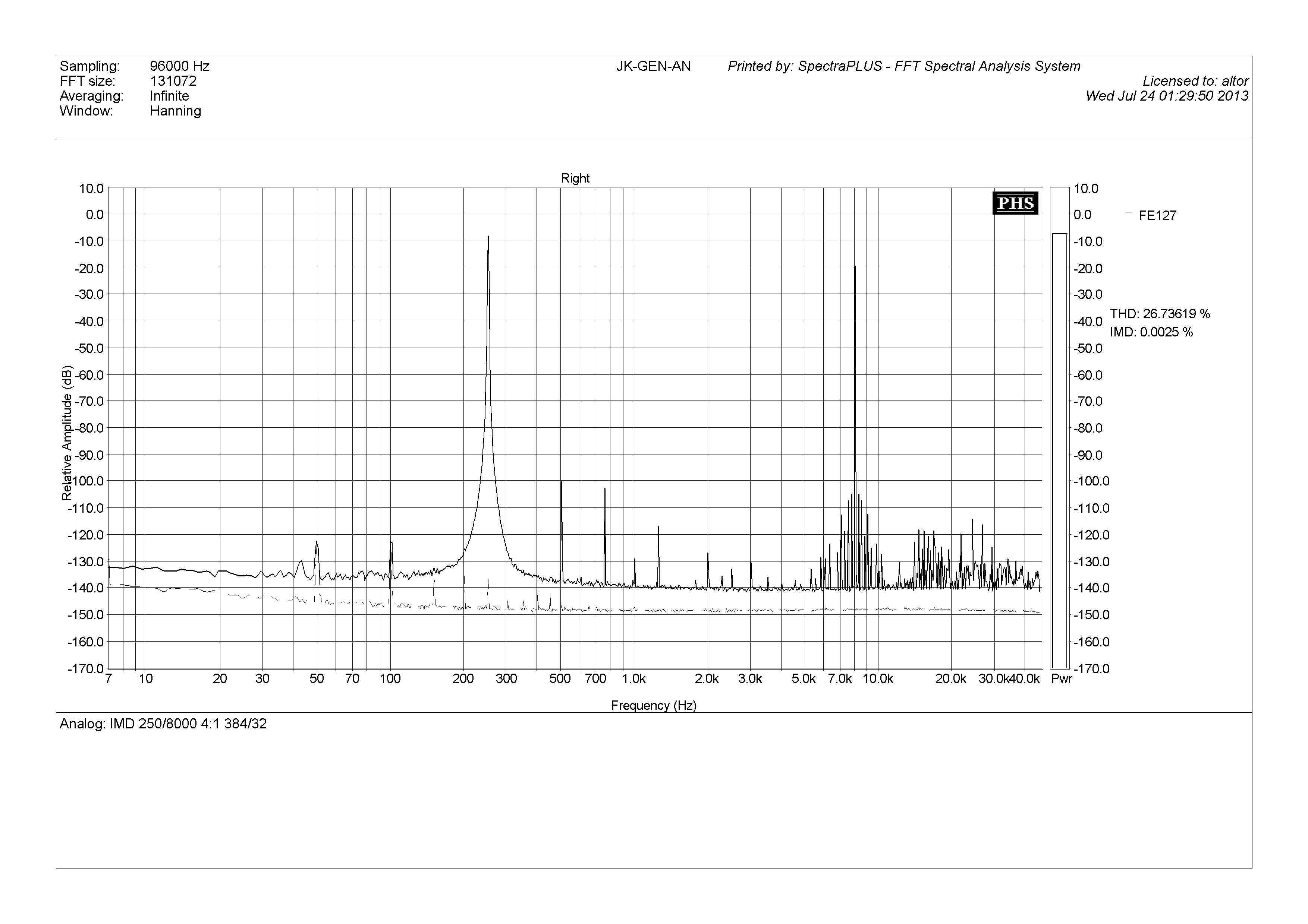

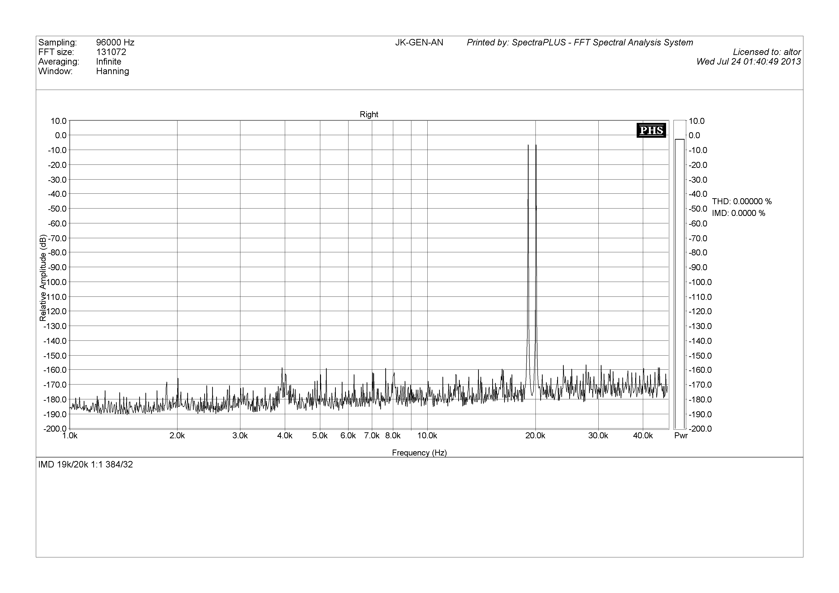

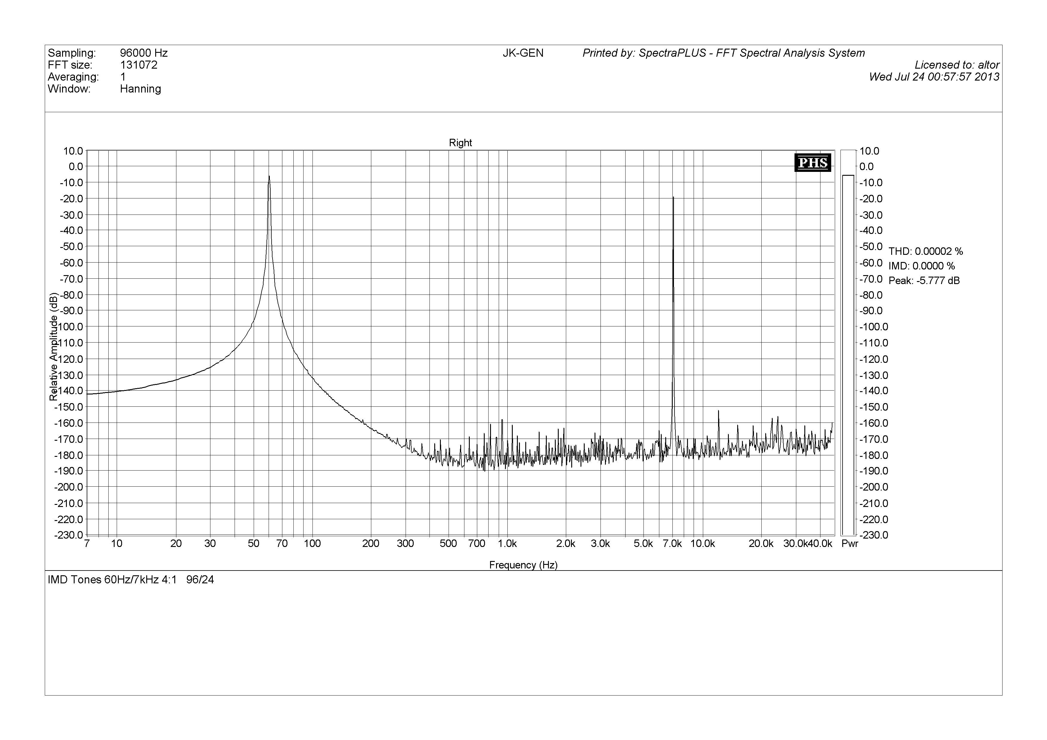

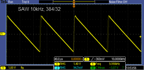

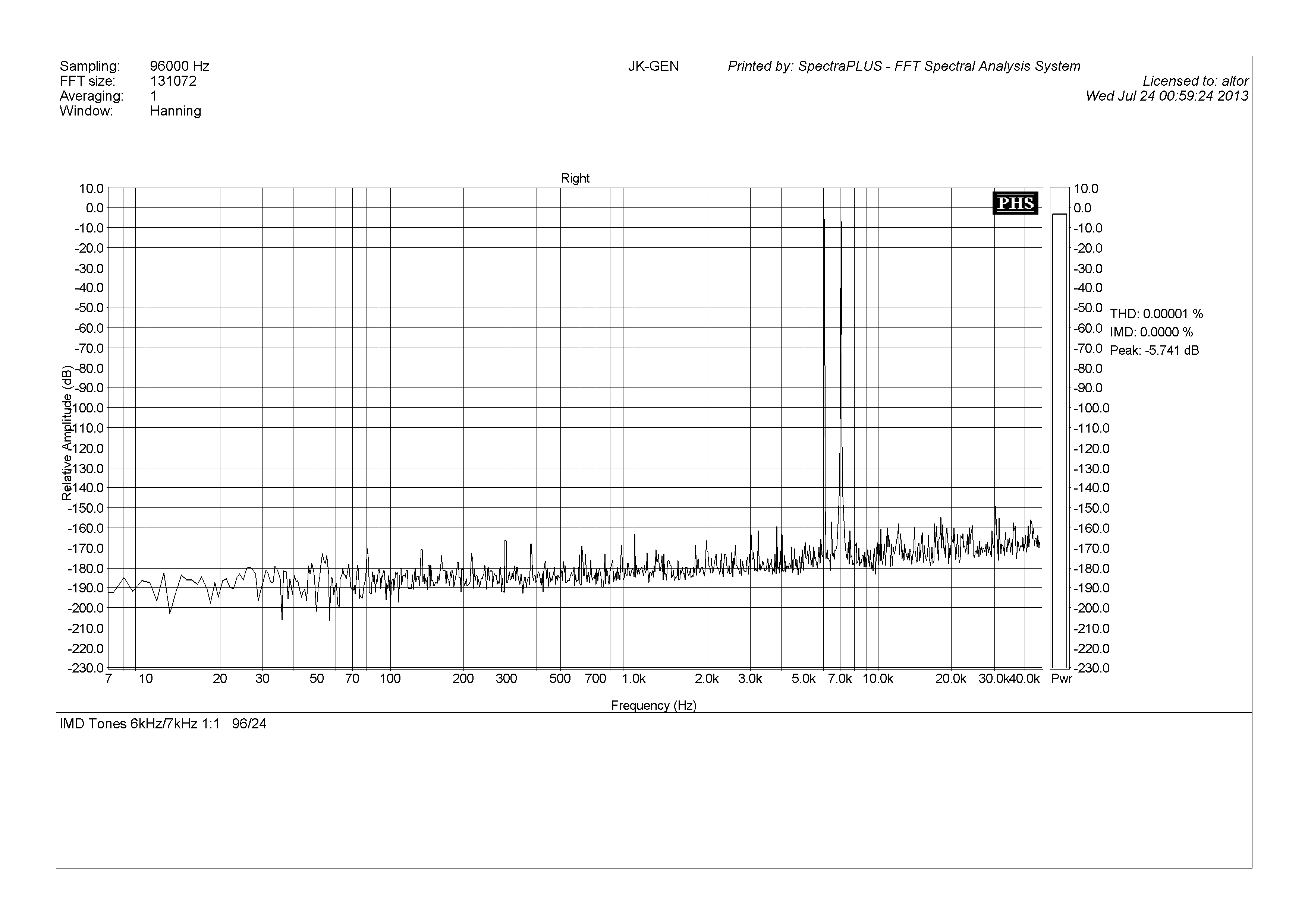

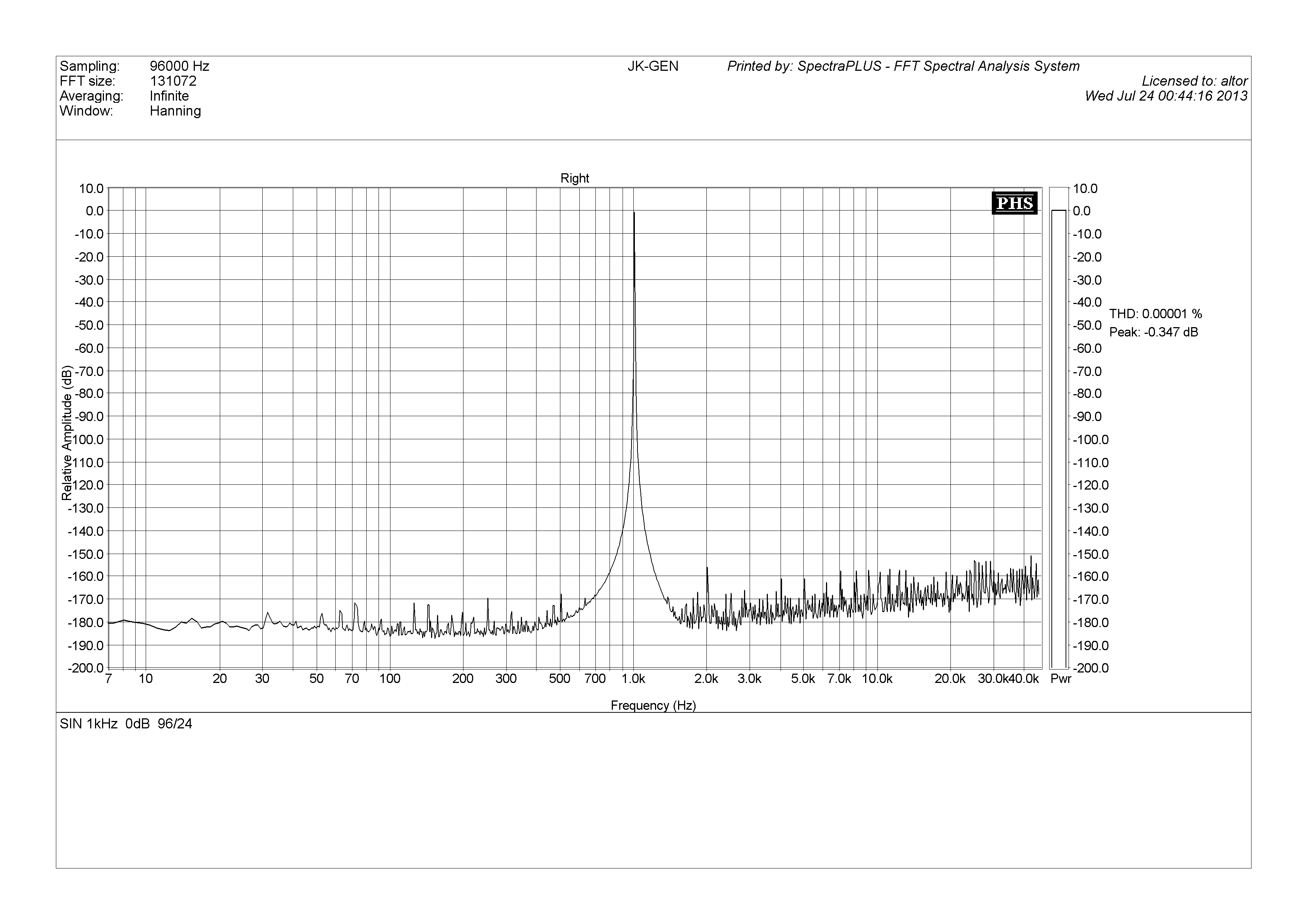

    Осциллограммы:
    http://forum.vegalab.ru/showthread.p...=1#post1758468

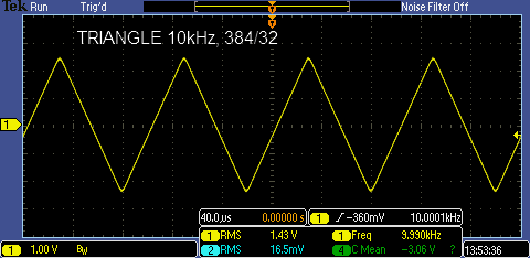

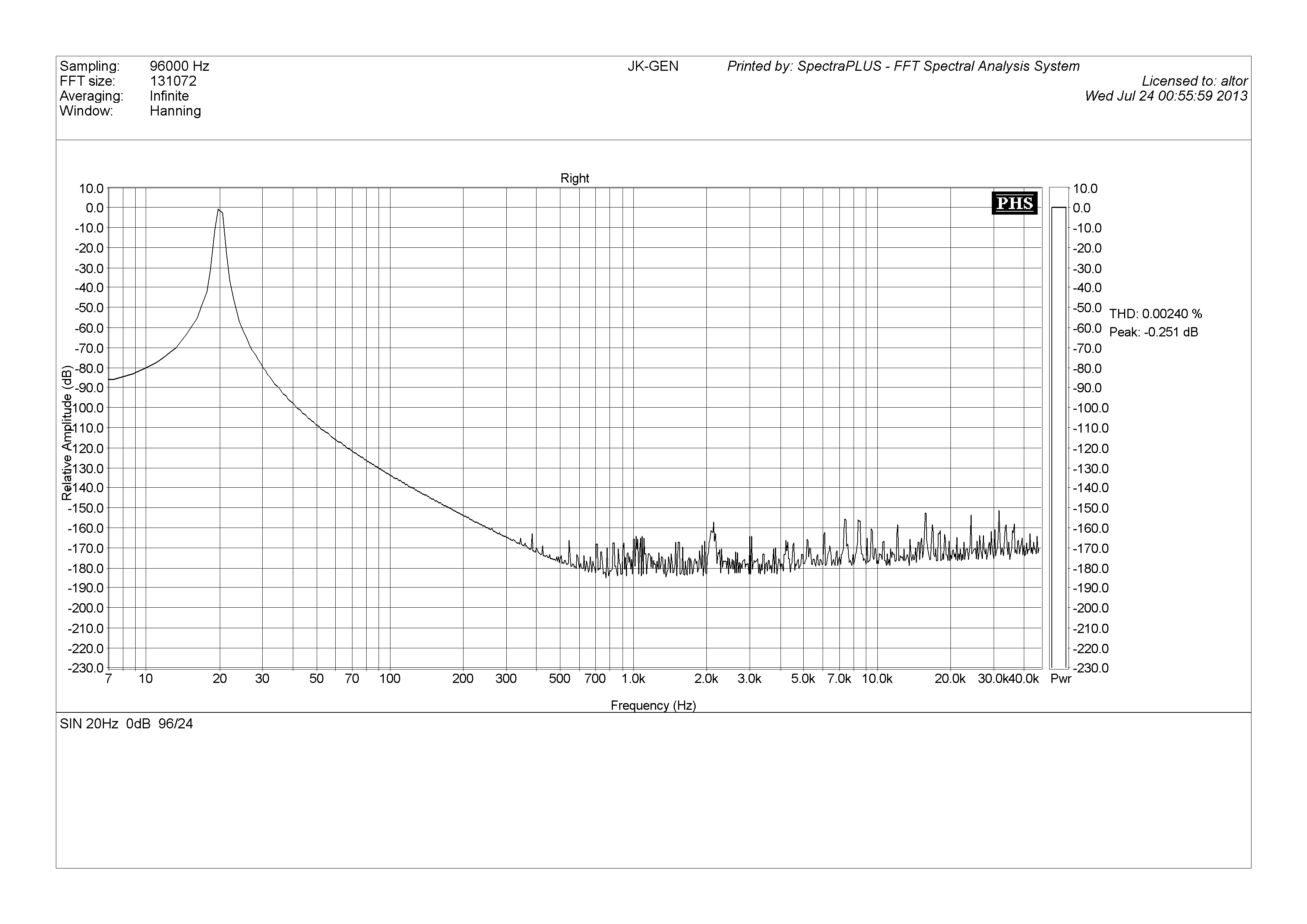

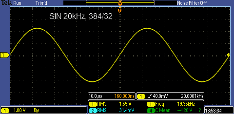

    Измерения:
    http://forum.vegalab.ru/showthread.p...=1#post1758471
    http://forum.vegalab.ru/showthread.p...=1#post1758476

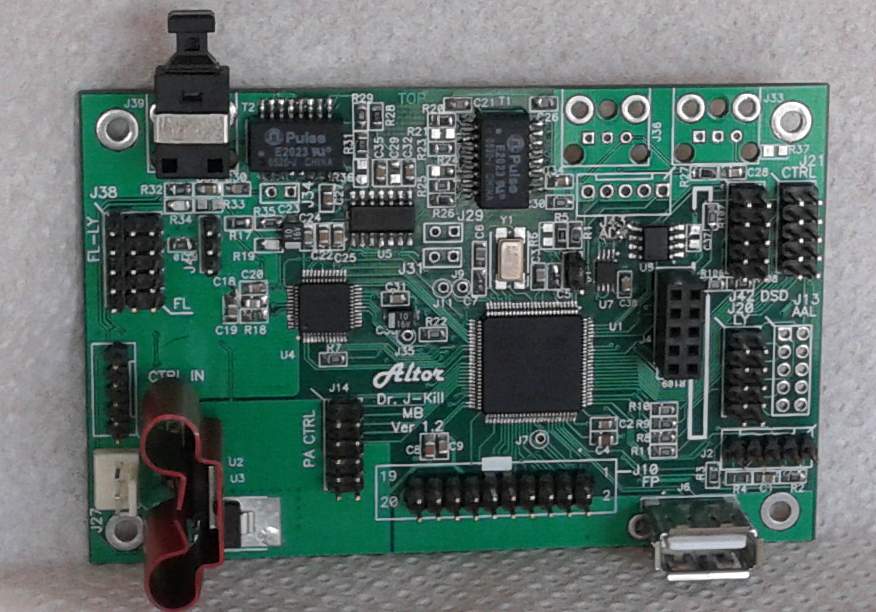

    Так выглядит основная плата (в варианте генератора не все детали устанавливаются) :

    У меня два синуса выдаются толצко в режиме "IMD Tones", в остальны - зачем два?
    А один синусу меня выдается от 0.1 Гц до 99 999.99 Гц, с шагом 0.1Гц. До 384/32 включительно (раньше 384 не успевало, уже успевает )

    Насколько я понимаю в режиме "IMD Tones"всего несколько фиксированных пар частот,
    Я разумеется, могу сделать и пару с индивидуально настраиваемыми частотами, и каждую с шагом 0.1гц, только нафиг это надо? Потому и сделал несколько фиксированных вариантов.
    (Кстати, ограничение на макс. генерируемую частоту в 100кГц, а точнее 99,999.99Гц у меня вызвано только числом отоброажаемых знаков на дисплее).
    и не 24/192?
    И 192/32, и 352/32 и 384/32.

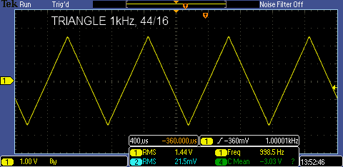

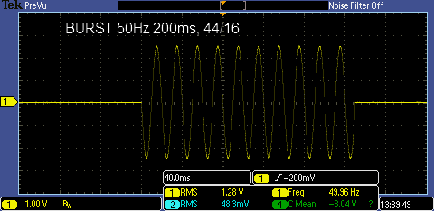

    Сделал вчера несколько измерений, как с цифрового выхода, так и с аналогового.
    Осциллограммы:

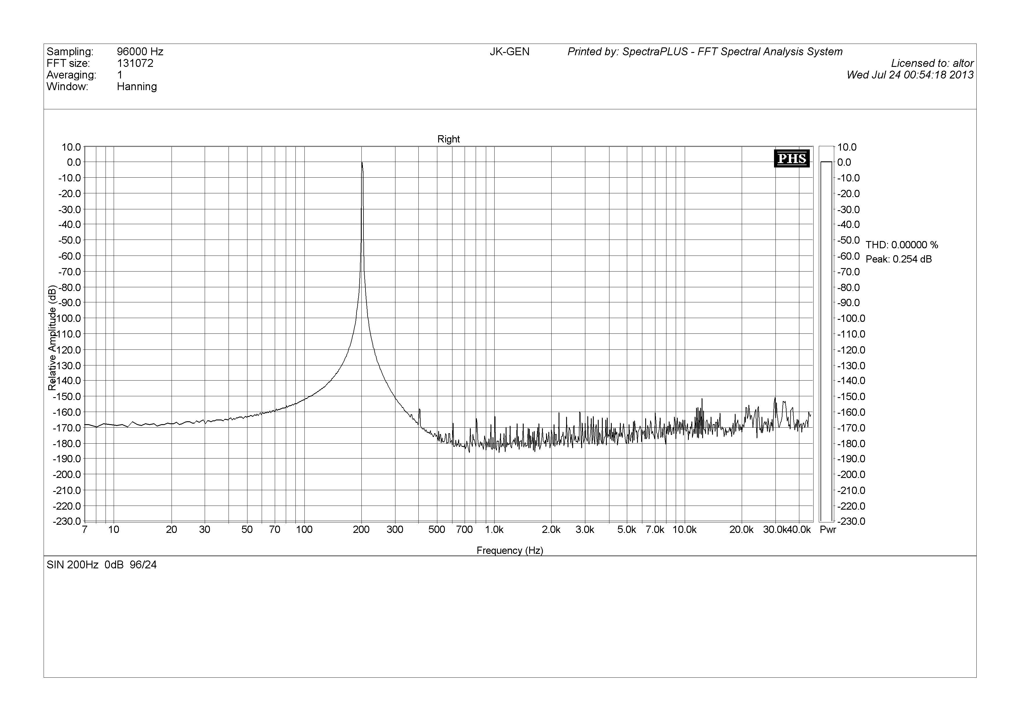

    Сигналы с цифрового выхода.
    Ввод в комп осуществлялся при помощи Flamenco Lite, поэтому формат только один - I2S 96/24:
    Синус 1кгц с разной разрядностью:
ID:	188229 Нажмите на изображение для увеличения.
    Синус 1кгц с разным уровнем:
ID:	188232 Нажмите на изображение для увеличения.
    Синус разный частот:
ID:	188235 Нажмите на изображение для увеличения.
    Белый шум:

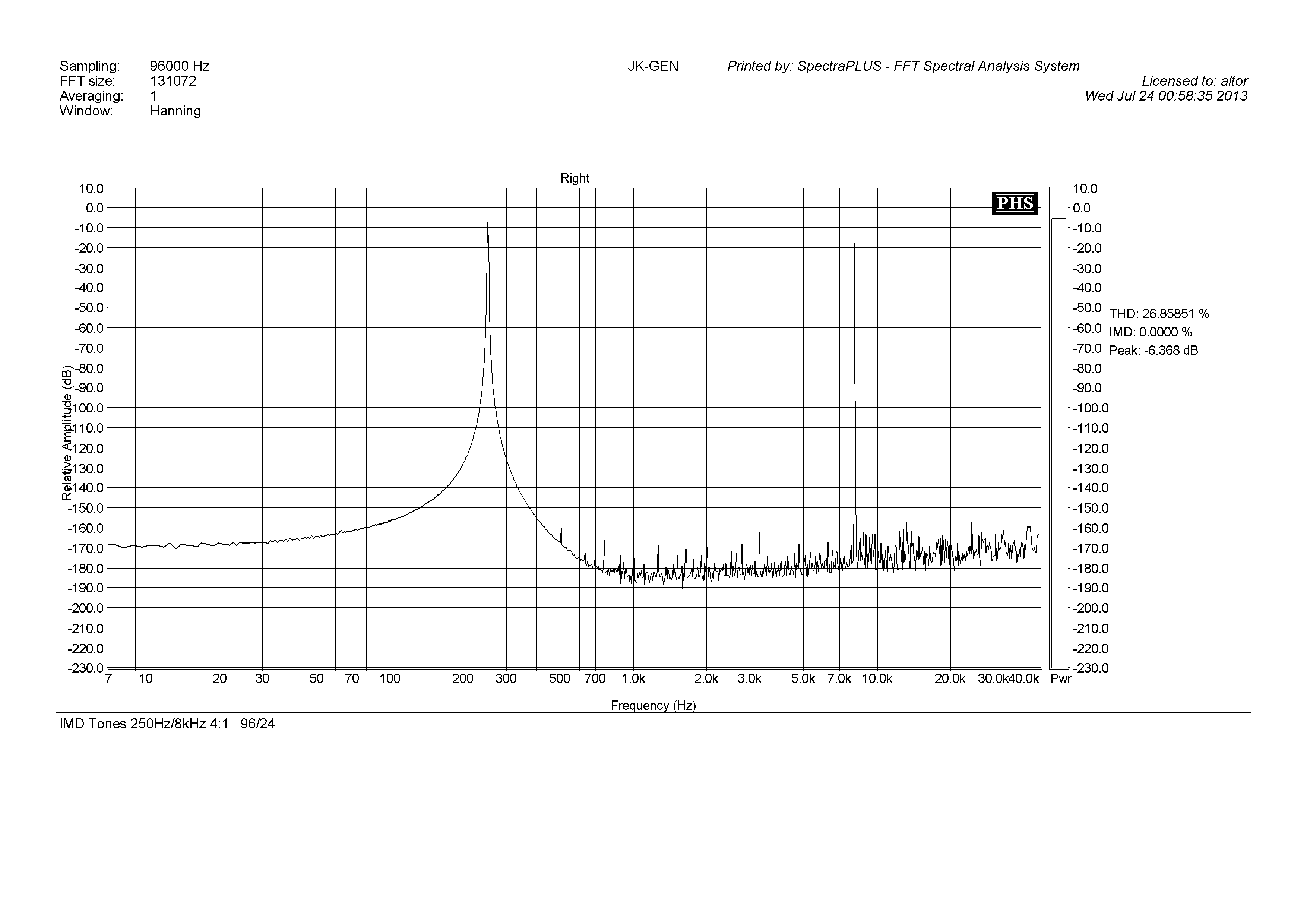

    Двухчастотные сигналы (IMD Tones):
ID:	188241 Нажмите на изображение для увеличения.

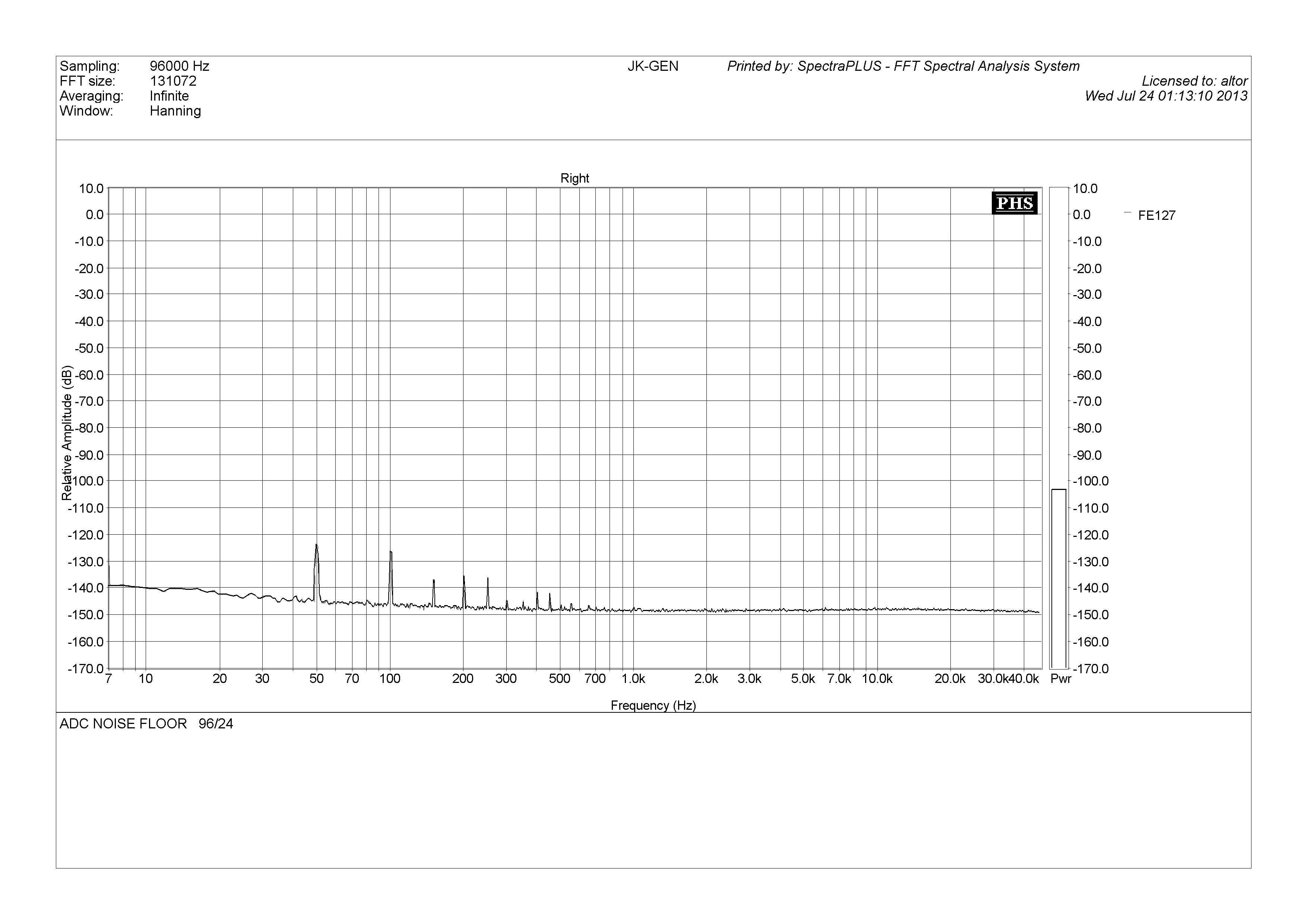

    Сигналы с аналогового выхода.
    Поскольку в этом генераторе аналоговый выход вещь второстепенная, сигналы как видим не супер-пупер качества, если сравнивать с ЦАПами Линкса и тому подобным, но в общем - сигналы достаточно неплохие (и надо учесть, что мы тут видим результат двойного преобразования, т.е. не только шумы/искажения ЦАПа, но и шумы/искажения АЦП).
    АЦП (ввод в комп) - 96/24, ЦАП работал на разных частотах, от 44.1 до 384:
    Шумовая полка используемого АЦП (вход в воздухе)
    Синусы:

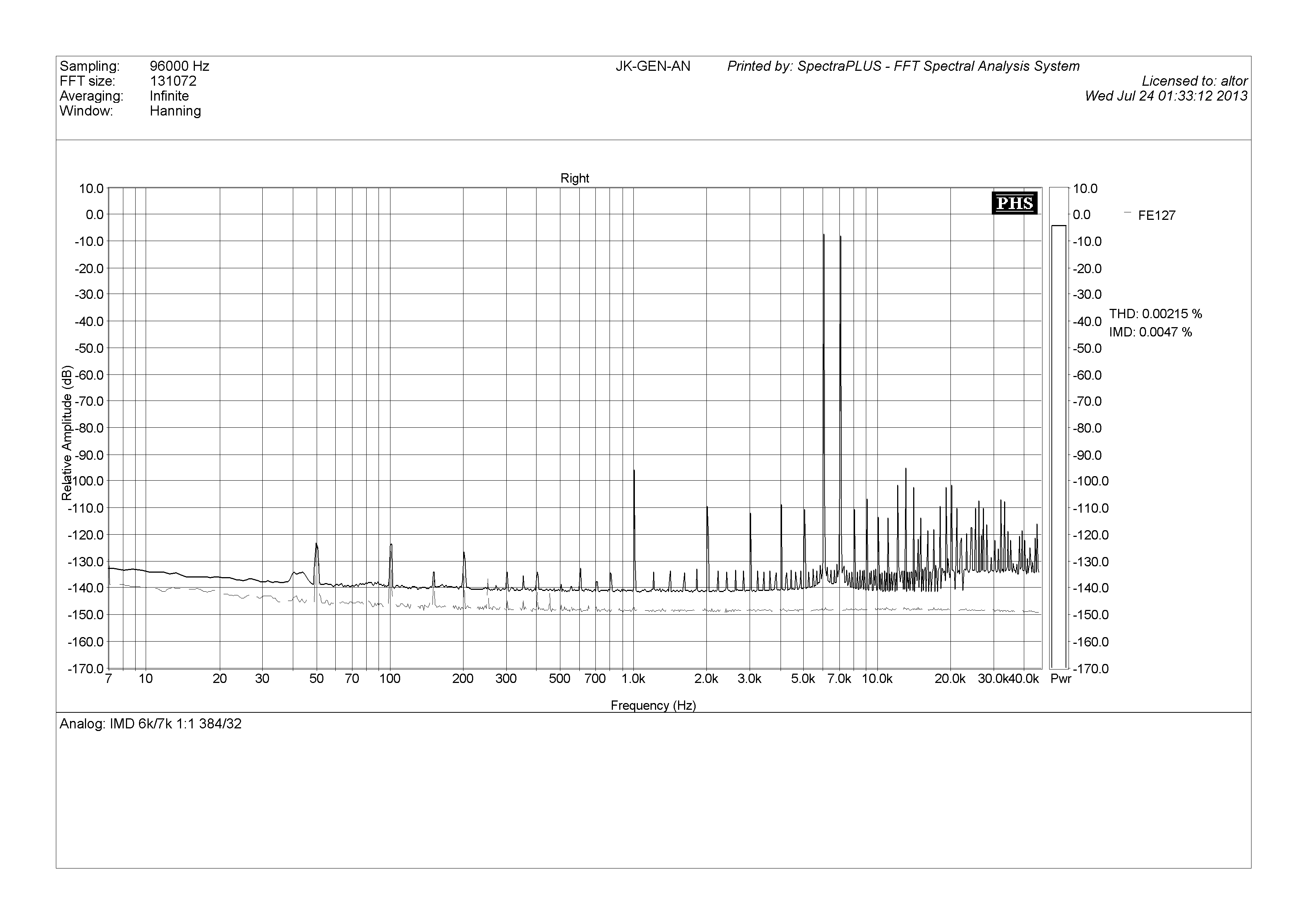

  18. Частый гость Аватар для Alecs
    27.09.2009
    321
    По умолчанию Re: Генератор цифровых сигналов
    Частота 384 в аналоге заработала?Шумовая полка на синусе 384/32 выше чем на 96/24,особености м.с. ЦАП ?
    Но на 40+ кгц ,помехи вероятно отодвинулись на 384.

  21. Завсегдатай Аватар для yan
    21.12.2004
    Чебоксары
    1.267
    24 бит сигналы красивые.
    А вот килогерц 16 бит как-то незамысловато выглядит со всеми гармониками в -120.
    Никакого дизеринга не применяется? Просто округление из плавающей точки?
    Видно, что сделано аккуратно, на спектрах ничего лишнего. Искажения не чемпионские, но, бывает ещё похуже продаются под видом тру хай-энда.
    Что за ЦАП/выхлоп?
    Просто хотелось бы знать с какого чипсета идут алиасы-зеркала под -70дБ.
