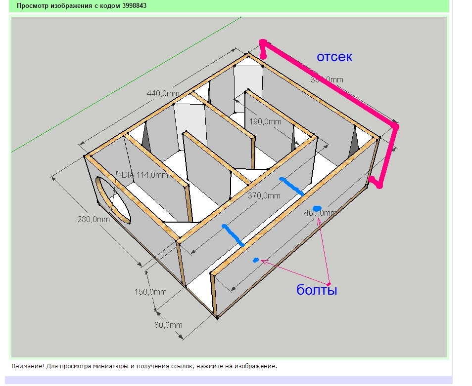

    Хотя если ножки будут, то болты можно не ставить. Я в длинном колене был вынужден шпильки поставить, купил метровую и распилил. Все будет зависеть от материала. Фанера у меня вибрировала. Или распорочки узкие вклеить.

    По умолчанию Re: ЧВ для 25ГДН 3-4
    Ну у меня такого длинного туннеля нет. Так что в дополнительных рёбрах вряд ли надобность есть. У меня по Рогожину лабиринт загнут. А вот отсек для фильтров и усилка видимо пилить буду сверху, хотя и так башенки высокие выходят.

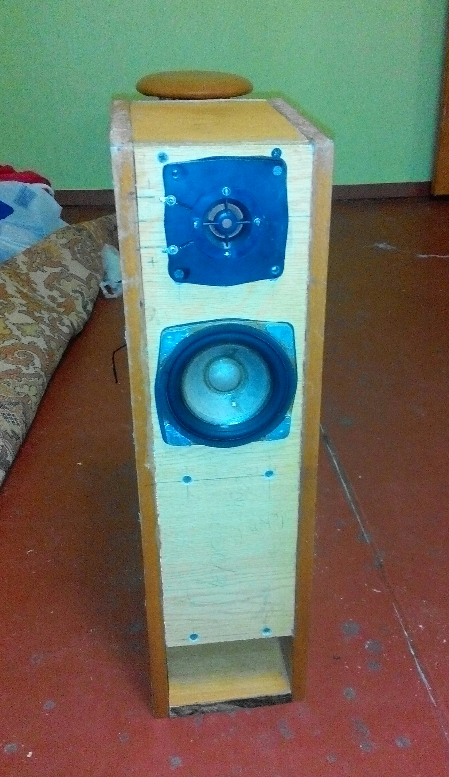

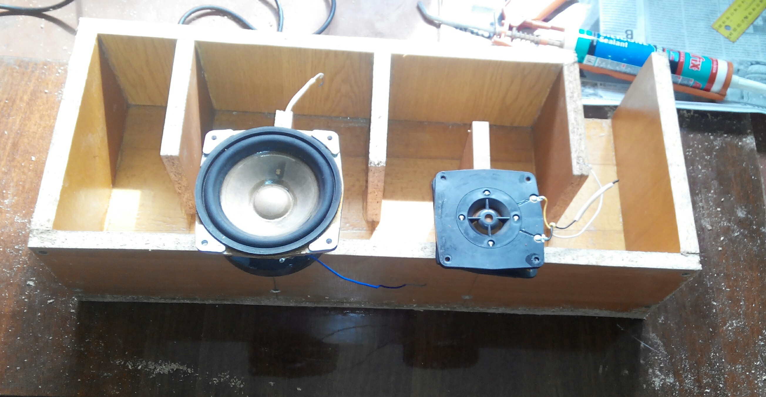

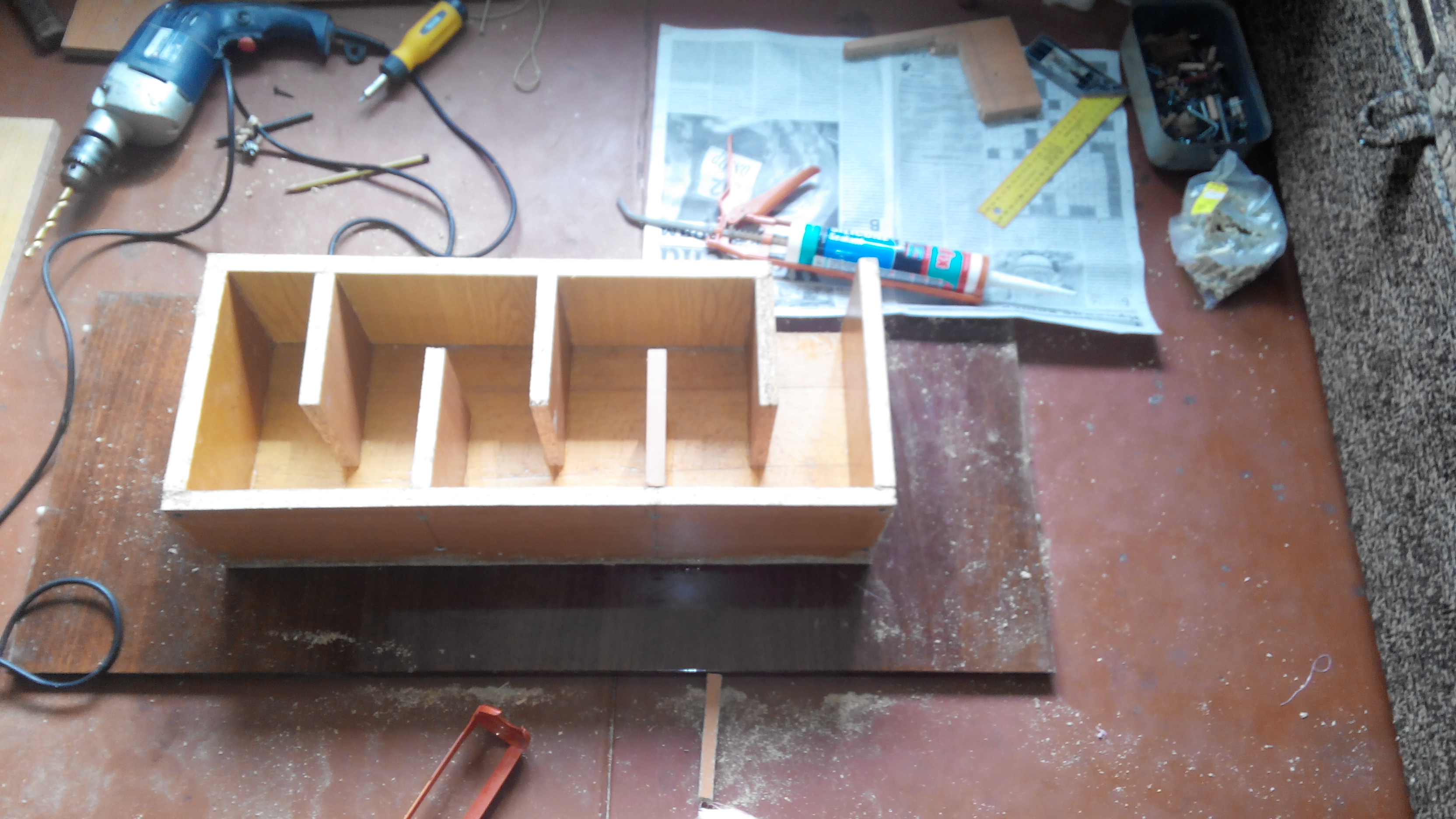

  4. #103
    Новичок Аватар для Karamaz
    27.06.2015
    33
    Запилил я таки ЧВ. Пока только половину, правда (одну колонку). Длинна тоннеля 1420 мм. Сечение 1.5 площади диффузора минус "оббивка" 5мм со всех сторон. Округления углов делал из плотного пенопласта. Пилить электролобзиком под 45 градусов не решился. И так все кривовато вышло. Наполнителем не забивал, пока. Свёрнут по Рогожину, 25ГДН смещён на 1/3. Пищалку в тупике.

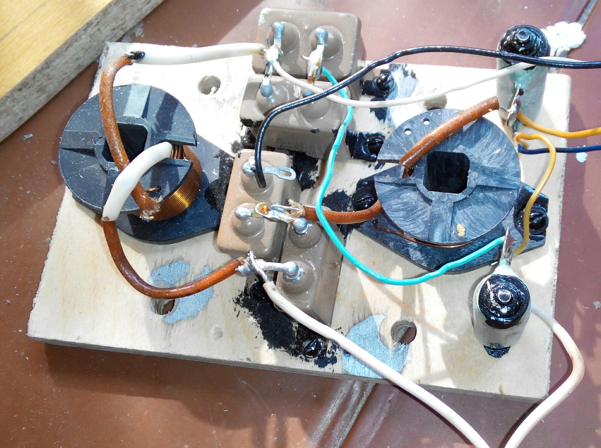

    По звуку чисто субъективно, так как никаких измерений не проводил, пока. По сравнению со стоковой колонкой 15 АС-109 - высокие стали приятнее, не так цикают. Не ожидал что они вообще изменятся.может дело в пластиковой накладке? Низов "больше" не стало, но ударные зазвучали натуральнее что ль. Меньше гудения, звук хлесткий, быстрый. Я хорошей акустики, можно сказать, вообще не слыхивал. Лучшее, что я запомнил - отцовские ВЕГА 25АС-109 с родным усилком. Зато много раз слушал живые выступления рок-коллективов. Прямо в звукозаписывающей (или как там она) комнате. Ударники звучат очень похоже. По сравнению с СВЕН БФ-21. Я так привык к бубнению свенов, что у самоделки мне не хватает баса. Хотя звук ЧВ гораздо более детальный, высокие чётче и приятней, а низ натуральный и "хлеще". Это моя первая самоделка, и опробовал я только одну колонку и то на слух, так что сильно не пинайте. Далее предстоит работа над второй, а потом шлифмашинкой. Очень много шлифмашинки. И да, фильтр родной, от 15АС, только заменены все провода внутри колонки на 1мм LAPP KABEL OLFLEX сигнальный. Он у меня валялся давно.
    И вот, собственно вопрос: а не прогадал ли я с настройкой трубы на 60Гц? Может стоило ниже сделать? В инете полно видео как самоделкины вообще без всяких измерений и расчётов пилят под 25ГДН лабиринты за 2 метра длинной (40Гц и ниже) при резонансной частоте динов 50-60Гц и не нарадуются "мощному басу от крошек-динамиков". Жаль по ютубу звук не оценить, тем более с моими СВЕНами на компе. Может набивка трубы ватином сделает бас немного "ниже"?
