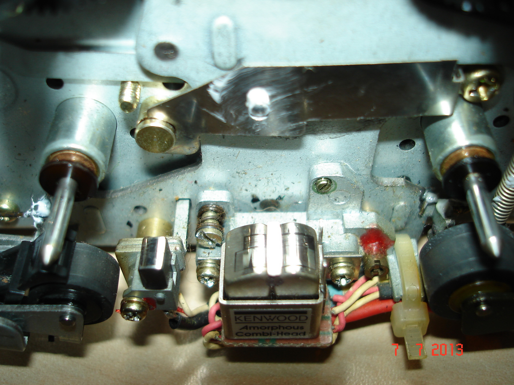

    Доброго времени суток!
    Нужен совет гуру - как настроить азимут (каким(и) винтом(ами) для головки запись|воспроизвдение на деке Kenwood KX-1100HX? Прилагаю фотку лентопротяга, если на трудно - отметьте цв. указателями.
    Спасибо.Нажмите на изображение для увеличения.

    По умолчанию Re: Вопрос по настройке азимута головки на Kenwood KX-1100 HX
    Левый верхний по фото, с покарябанным прямым шлицем под отвертку.
    Азимут регулируется гайкой (с прорезью) справа, которая по краской.
    Это и в сервисе прописано.
    Остальные болты, крутить не рекомендуется, а более того и вредно.
    Хорошая рекомендация, но запоздалая. Уже все покрутили.
    Азимут регулируется латунной гайкой с прорезью, которая справа вверху на блоке головок.
    Если покрутили винт слева, вкрутите его до конца, и 1/4 оборота назад отверните.
    По меткам-фиксаторам винтов, можно восстановить положение.
    Уважаемое собрание, спасибо ВСЕМ, кто откликнулся! Азимут настроен с помощью латунной гайкой с прорезью (под краской) с права от головок. Все замечания учтены.
