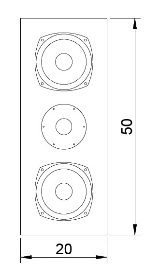

    Имеется расчет лабиринта для мидбаса 10G40 и сабвуфера 26W/4558T00 с общей полкой. Для оформления ВЧ/СЧ секции предварительно выбран вариант д`апполито на щите с размерами 50х20.
ID:	187275 Нажмите на изображение для увеличения.

    Хочу пояснить, что проект заказан другим человеком, который в принципе неплохо разбирается а акустике, но в расчетах и изготовлении АС он не практиковался. Так вот, динамики у него уже куплены, звучат очень хорошо. Насчет мидбаса мы тоже склоняемся к 10G40. Насчет оформления - могу с уверенностью сказать, что 10G40 будет оформлен как моно-мидбас, однако с типом корпуса пока ещё определяемся. Была идея сначала сделать фазоинвертор, но я предлагаю лабиринт с постоянным сечением, потому что саб однозначно будет в лабиринте и они хорошо состыкуются, получим общую ровную полку. Ну и ещё плюсы - не будет гула и эффекта "одной ноты", как у фазика, так как комната для прослушивания довольно мала - 5,5 х 2,2 х 2,4м.
    Gofrey, а у вас ВЧ/СЧ секция как оформлена - тоже щит?

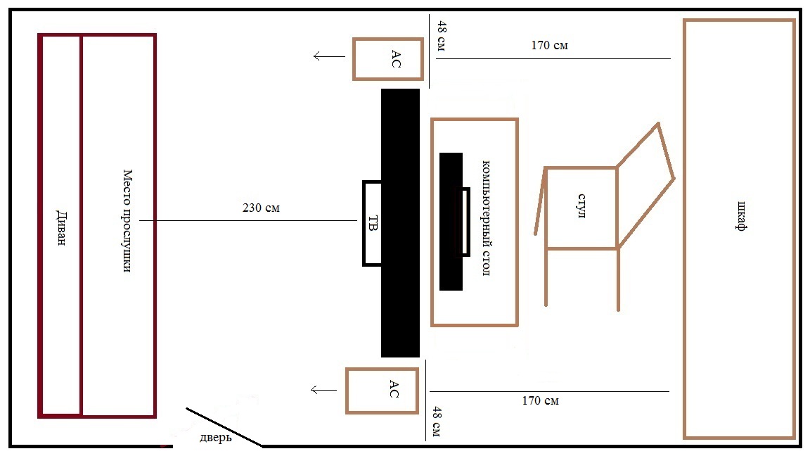

    Мда.. похоже, что с моно-мидбасом могут возникнуть сложности как в плане стереопанорамы, так и в плане фазы. Придется ещё подумать. Для полноты картины прилагаю план комнаты. Особенность размещения АС такова, что при использовании открытого оформления, переотражения звука, излучаемого тыльной стороной динамика, оказываются как-бы "экранированными" панелью ТВ. Я думаю, что в данном случае переотражения не скажутся очень плохо на звуке в целом. Так же, открытое оформление было выбрано заказчиком изначально ввиду личных предпочтений в звучании такой акустики - т.н. "эффект реверберации".
    Насчет фильтрации вопрос также открыт. А что если делать активные фильтры на MiniDSP с соответствующим софтом? Про хипексы можно подробнее - ссылочку хотя бы =)

    https://www.hypexshop.com/
    А чела за комповым столом не сдует?
    расположение для ОЯ хорошее.
    про моно мидбас у Sabsonic-а лучше спросить. Мы с ним всё время спорим и ссоримся но как правило он прав оказывается.

    Сильно озадачивает то, что при максимальном ходе саб получается аж на 12дб тише мидбаса. И это без учета компенсации падения чувствительности уха, по науке это еще 15дб по 30гц. Во-вторых, саб в данную систему напрашивается определенно на про-головке.
    Компоновка СЧ-ВЧ MTM тоже как-то вызывает сомнения, равно как и открытое оформление, но если опробовано и устраивает, то оч. хорошо. В любом случае, это довольно мелкая конструкция и переделать ее никогда не поздно.

    да на про 18-ке на щите будет круто слышал такую систему.
    хорошо что она не глубокая получается.

    как раз оя почитайте соображения.
    расположение только как у вас работает по другому поставишь не будет баса.

    Думаю что в данном случае сделать открытое оформление для баса не получится. Такая конструкция не впишется в комнату по габаритам - там по большому счету шагнуть некуда будет. А вообще я изучал проекты с ОЯ для НЧ, очень интересно - сам бы сделал, да у меня тоже квартирка небольшая, все заставлено.
    По поводу автодинов - у большинстка из них масса подвижной системы такая, что можно диффузор вместо гантели тягать. Соответственно, при расчете Хорнресп рисует горб высотой с Эверест. Автомобильные сабы заточены больше под SPL, а не под музыкальность. Вряд ли к ним уже вернемся.
