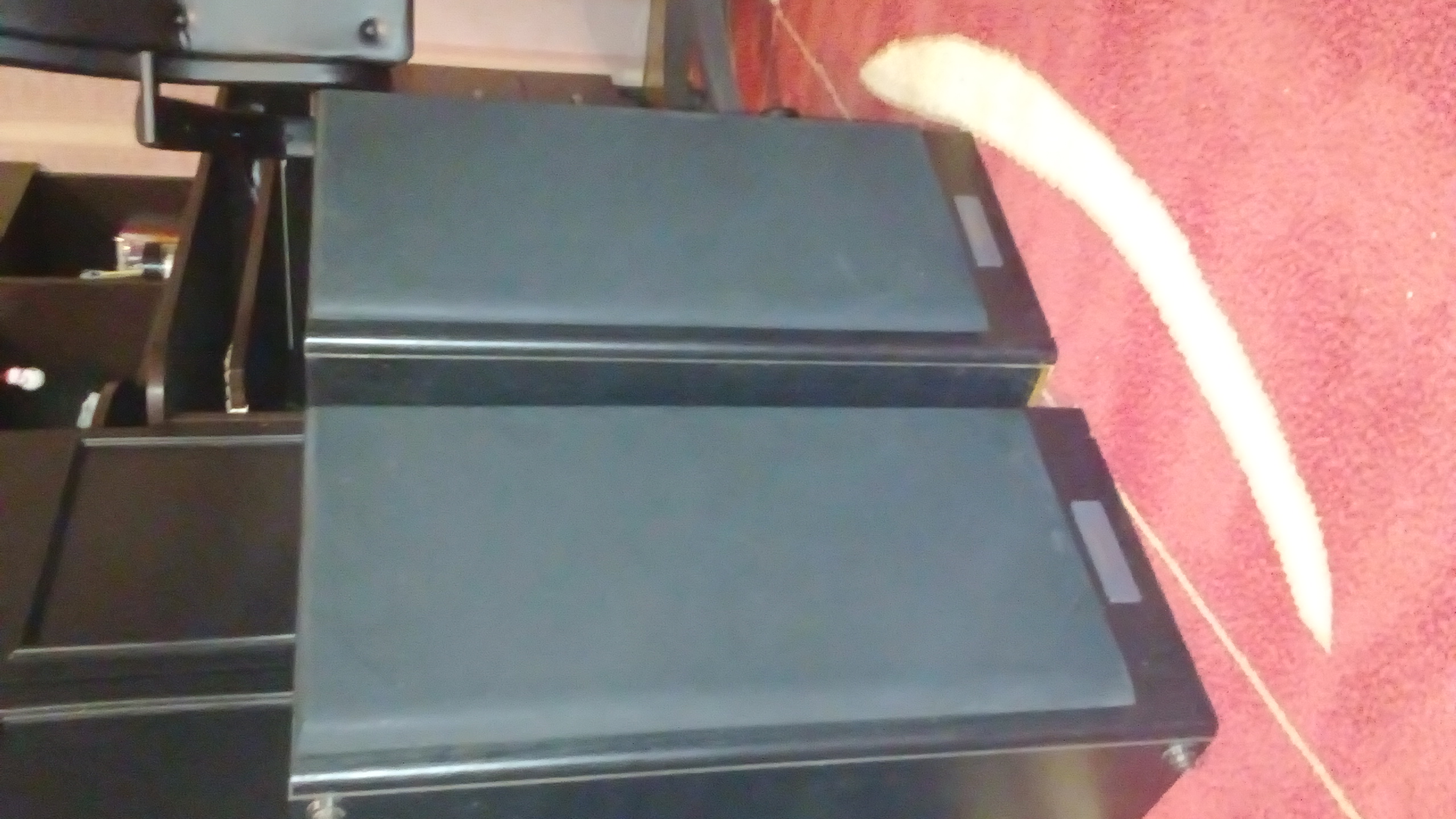

    uriy61, Здравствуйте.хочу сказать спасибо за инструкцию,идея такого измерения сама собой возникла,начал рыть и нашёл.переделываю корпуса магазиных колонок без изменения внутреннего объёма,и расположения динамиков.частота фазоинвертера настроина на 70,5гц.стенки слабоваты потому и переделываю.вот у меня к вам вопрос-на какую частоту настраивать фазик на новом корпусе?обращаюсь к вам потому что воспользовался вашими методами измерения, цифр получилась целая страница потом сравню с новыми корпусами.

    вот что было-Нажмите на изображение для увеличения.

ID:	251896.вот что стало-Нажмите на изображение для увеличения.

ID:	251897.а вот цифры-
    мерил с помощью sound analyzer и тест диска(низкочастотные тона)
    было: стало:
    60гц-180гц 60гц-60,1гц
    20гц-99гц 20 -99
    25-125 25-125
    30-151 30-155
    35-105 35-105
    40-120 40-120
    45-135 45-90
    50-150 50-99
    55-110 55-165
    60-180 60-60
    65-194 65-194
    70-209 70-209
    80-80 80-80
    125-125,1 125-125,1
    150-154,4 150-154,4
    после переделки корпусов выперли низа(на радость соседям)приходится убирать регулятором.Мне бы хотелось узнать что означают сие цифры(точнее числа).

    Эти цифры означают уровень сигнала: на какой частоте - какое звуковое давление ("попугаи"). Если целью доработки было увеличение уровня НЧ, то измерения лучше делать в ближнем поле 0,1-0,3м и ставить микрофон напротив центра НЧ динамика, акустику ставить на табурет с маленькой сидушкой, чтобы она не выступала за пределы корпуса акустики (стол использовать нельзя), акустику развернуть так, чтобы НЧ динамик был сверху, а не снизу, т.е. подальше от пола. Если поставить микрофон далеко от акустики, то получим влияние мод комнаты.
