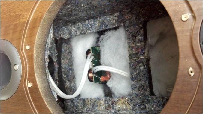

    По умолчанию Модернизация акустики Monitor Audio BR2
    Данная доработка не требует перефрезеровки посадочных мест под динамики.
    Качество звука возрастает на порядок: прозрачность ВЧ, ровная середина, мощные текстурированные НЧ, объемность звучания, широкая и глубокая сцена.
    Объем работ:
    - виброзвукопоглощение корпуса,
    - замена ВЧ динамика на Morel ET448,
    - настройка фазоинвертора,
    - доработка кроссовера,
    - замена проводки,
    - установка АС на шипы и гранитный подиум.

    Штатная частота раздела не переделанного кроссовера 2700Гц (по описаниям и моему прикидочному замеру в самом начале работы). Емкость и индуктивность фильтра 2-го порядка ВЧ динамика не трогал, дополнительно применил аттенюатор L-типа вместо одиночного резистора. Индуктивность фильтра 1-го порядка НЧ динамика заменена (0,72mH сердечник на 1,2mH воздух). Цель замены - исправить тональный баланс (убрать "припухлость"на 300-2000Гц). Повторного измерения частот разделов кроссовера не делал. При доводках последовательно контролировался на слух тональный баланс и общая форма АЧХ.
    Достойна-недостойна: ИМХО могу сказать следующее - ставить новый ВЧ динамик уровнем не лучше штатного, а зачем тогда вообще затевать модернизацию. Это был не ремонт по замене сгоревшей ВЧ головки , а целенаправленная модернизация.
    ---------- Добавлено в 11:15 ---------- Предыдущее сообщение в 11:03 ----------
    Для желающих сделать ограниченный по трудоемкости твик Monitor Audio BR2 рекомендую сделать следующее:
    - произвести вибро-звуко обработку корпуса так, как это изложено в описании;
    - произвести доработку фазоинвертора, так как это изложено в описании;
    - поэкспериментируйте с местом размещения АС (несмотря на ФИ, выведенный на переднюю сторону, не любят близко стоять к стенам, минимум 25-30см).
    Всё - больше ничего не трогать (ни кроссовер, ни провода - так как их качество соответствует качеству штатных динамиков).
    На выходе получите возросшие НЧ без гулкости.

    По почте поступил запрос по поводу примененного битумного лака и войлока. Пропитку битумными составами внутренностей корпуса использует, если не изменяет память, ProAc.
    Битумный лак должен быть из очень мягких сортов битума. Покупал аэрозольный баллончик российского производства в автомагазине с надписью битумный лак (состав) для обработки ниш, днища и т.д. в зависимости от емкости 100-180руб.. По своим свойствам он совсем не похож на Boddy антигравий - тот не имеют свойств впитываться и при засыхании образуют твердую корку. Лак же образует пластичную поверхность, летом сохнет 3-5 дней. Антигравий НЕ ИСПОЛЬЗОВАТЬ.
    Войлок 4мм использовал технический, изготовлен из отходов текстильного производства. Применяют его при производстве мягкой мебели, а так же в укладочной таре дорогой мебели. Похожие материалы используют в подкладе зимних пальто (кто-то стеганный ватин, кто-то типа войлока), близка по свойствам шинельная ткань стального цвета. Но технический войлок предпочтительнее в плане того, что в нем моль не заведется.

    Достались эти колонки недорого, вч дохлые. Сам бог велел апгрейдить. Два вопроса возникло сразу: какой использовали битумный лак - он давал толстый слой или нет?
    Второй вопрос. Как рассчитывались цепь компенсации накачки? Что-то индуктивность огромная... Включили параллельно цепи Цобеля, правильно?

    1. Битумный состав российского производства в баллончике 120р. из автомагазина. Антигравий не использовать!!! Слой после высыхания ~0,5мм.
    2. Цепь компенсации накачки подробно описана в книге "Любительские громкоговорители 4" С.Д.Бать. Автор рекомендовал ее применение для 3-х полосных АС, для 2-х полосных АС - не рекомендовал. Но АЧХ Бронз2 "горбит" на 110-130Гц. Вот этот горб я и пытался понизить с помощью данного фильтра. Настройка фильтра на данную частоту требует больших номиналов катушки и конденсатора.
    3. В данной книге С.Д.Бать выложил конструкцию АС объемом ящика аналогичную нашим Мониторам на динамиках Morel с диапазоном вниз до 60Гц по уровню -3дБ. Динамики MW114 и MDT30 сняты с производства, но их наследники с аналогичными характеристиками в различных качественных сериях (классик, элит) имеются. Morel конечно денег стоит, но результат не разочарует. Примененный мной ВЧ динамик ET448 относиться к серии "элит". Покупать СЧ-НЧ элит динамики EW536 и ECW536 небюджетно, а вот классик CAW538 более доступен (4300р.). Интересно было бы попробовать недорогой Peerless HDS PPB 5.25" 8 Ohm 830860, и более продвинутый Peerless HDS Nomex 5.25" 8 Ohm 832873. В "дырку" корпуса и по значению эквивалентного объема влез бы и "крупнокалиберный" Peerless HDS PBB 6.5" 8 Ohm 830874, но почти вдвое более тяжелый диффузор вероятно похуже отыграет СЧ диапазон. Более объективную информацию дадут те люди, которые с данными динамиками работали.
