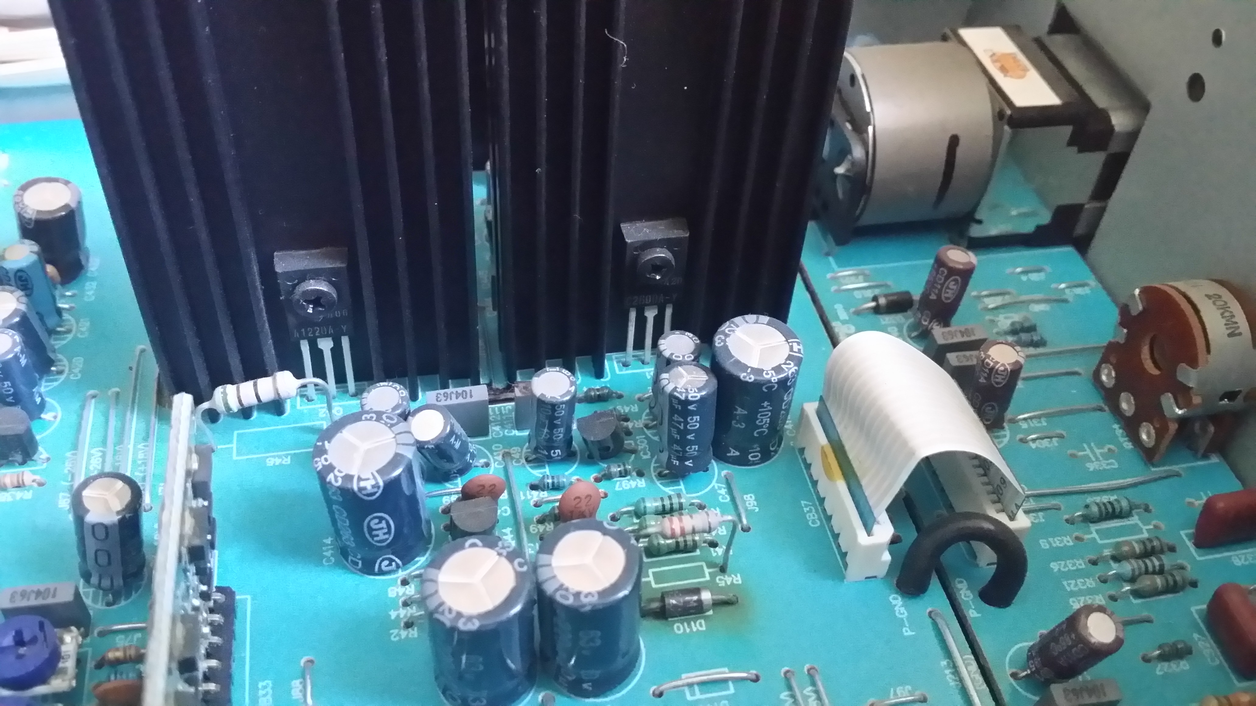

    Разобрал и посмотрел внутри. Увидел копченый диод.
    https://cloud.mail.ru/public/Fenn/VZoXtQBaa
    Забить?
