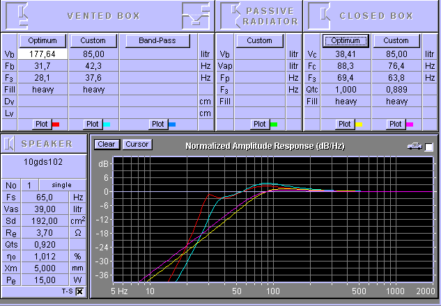

    с учетом серьезного завала ниже150гц на Ачх самого динамика ,-самое ото-оно... Фи и никаких гвоздей...
    из всех доработок самое целесообразное,-доп.магнит
    25гдш102 по пачпорту
    Предельная кратковременная мощность 50 Вт
    Предельная долговременная мощность 35 Вт
    Предельная синусоидальная мощность 25 Вт
    Ном. электрическое сопротивление 4 Ом
    Частота основного резонанса 50.10 Гц
    Номинальный диапазон частот 63.20000 Гц
    Уровень чувствительности 88дБ
    по факту
    Fs = 65 Hz Qms = 9,7 Qes = 1,2 Qts = 1,067
    Vas = 40 li Cms = 0,75 mm/N Mms = 8, g
    Rms = 0,338 kg/s Xmax = 5 mm Sd = 192 sq.cm
    Re = 3,7 ohms Le = 0,58 mH Z = 4 ohms
    BL = 3,07 Tm Pe = 15 watts no = 0,883 %
    1-W SPL = 91 dB 2.83-V SPL = 94 dB
    c доп магнитом D=82mm
    Fs = 65, Hz Qms = 9,63 Qes = 1,02 Qts = 0,922
    Vas = 39 li Cms = 0,75 mm/N Mms = 8, g
    Rms = 0,338 kg/s Xmax = 5, mm Sd = 192 sq.cm
    Re = 3,7 ohms Le = 0,59 mH Z = 4 ohms
    BL = 3,44 Tm Pe = 15 watts no = 1,019 %
    1-W SPL = 92 dB 2.83-V SPL = 95 dB

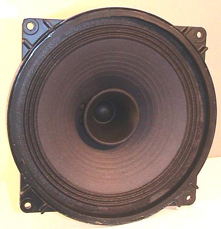

    10гдш102 по пачпорту
    Предельная кратковременная мощность 20 Вт
    Предельная долговременная мощность 15 Вт
    Предельная синусоидальная мощность 10 Вт
    Частота основного резонанса 40.8 Гц
    Уровень чувствительности 90дБ
    впринципе 10ка и 25ка ,-практически близнецы ,-отличаются цветом подвеса и толщиной провода катушки
    у 10ки из-за чуть более мяккоко подвеса пониже на 5-7гц Fs с вытекающими... но он ввиду этого и более дохлый,скажем так что бас на нем более размытый чем на 25ке...потому мне больше по вкусу 25ка
    а вот куда ее совать,-дело вкуса...
    забыл,-у новых головок на керне больше нет медного КЗ колпачка,-так что выше 10кил,-тоже завал...
    собственно это уже практически и не ШП

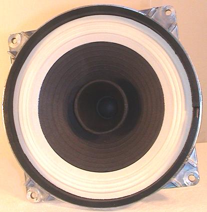

    https://forum.vegalab.ru/attachment....achmentid=9571
    а что это за вариант с белым подвесом и литой корзиной?
