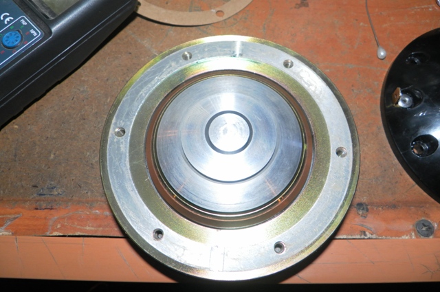

    Имеется акустическая система так вот, одна двух полоска стала плохо звучать решил разобрать выяснялось что погорел драйвер ВЧ. Вопрос в следующем как мне найти такой же на нем ни маркировок ни букв ни цифр. вот добавляю фото.

    он же в разборе:

    Очень похож на драйвер Анатолия Коваленко. К сожалению больше не выпускается( по-крайней мере по утверждениям форумчан.) Попробуйте найти мастера по ремонту.
    ---------- Добавлено в 11:34 ---------- Предыдущее сообщение в 11:32 ----------
    Несколько смущает цвет металла, это сколько и на какой частоте в него вваливали?

    CRK_Kyzyl, Сфоткайте катушку,плиз!

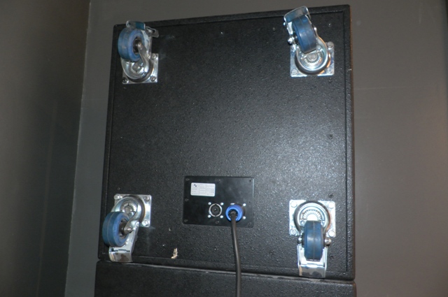

    Религия то позволяет но названия у нее нету т. к. система собиралась специально для данного помещения специалистами из города Красноярска. но если интересуют фото то вот:

    Цитата Сообщение от CRK_Kyzyl Посмотреть сообщение
    А как мне мощность узнать???
    Мощность 110-130 Вт , катушка 3", горло 1.5" , диапазон 1.2-15кГц.
    На низах,если не ошибаюсь , Чиаре?
    Не знаю как до нее добраться!(
    Сверху на черной крышке по периметру 6 винтов .
    Откройте и посмотрите катушку , может там обрыв?
    Судя по фоткам системы, думаю работали хорошие умельцы. Замена драйвера однозначно будет подразумевать новю настройку фильтров или пресетов кроссовера ( если би-амп)

    oleg1263 все правильно говорит. Менять на что угодно это удел неквалифицированных, как я их называю, "барыг". Им главное чтоб играло и бабло капало. Аппарат вполне адекватный, ,охож на НК прожектор и еще у какого то производителя был похожий топ, толи селениум толи динакорд...Я бы перевернул средний кабинет, как у прожектора. а еще лучше положить на бок, но тогда топ подвешивать прийдется.
    Снимите пластиковую крышку, на винтах которая, там будет мембрана, сфотографируете. будем дальше думать, возможно действительно банальный обрыв.

    Все что увидел внутри!

    CRK_Kyzyl, Я просил катуху сфоткать со всех сторон, а не внутренность драйвера, хотя по 5 фотке видно , что подгорела. Клей пузырями пощел, скорее всего будет цеплять в зазоре , но все-же попробуйте найти отгоревший проводок (аккуратно острой иглой) , если 1-2 витка, не страшно, смело отматывайте и подпаивайтесь.
    Как что-то получится, или непонятно будет- напишите , будем дальше лечить пациента.

    это комплект медиа векс. они применяли субовые бошки и чиаре . и драйвера коваленко ..
