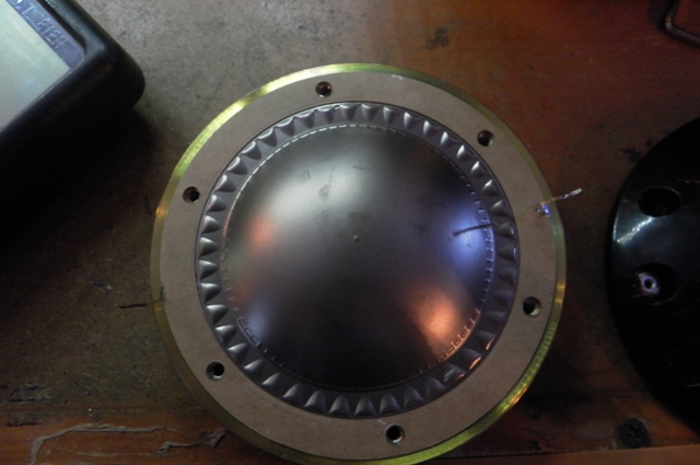

    Имеется акустическая система так вот, одна двух полоска стала плохо звучать решил разобрать выяснялось что погорел драйвер ВЧ. Вопрос в следующем как мне найти такой же на нем ни маркировок ни букв ни цифр. вот добавляю фото.
    фоты драйвера:

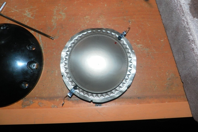

    он же в разборе:

    Цитата Сообщение от oleg1263 Посмотреть сообщение
    Не, там честных 75мм, сам мерил.
    CRK_Kyzyl, Я просил катуху сфоткать со всех сторон, а не внутренность драйвера, хотя по 5 фотке видно , что подгорела. Клей пузырями пощел, скорее всего будет цеплять в зазоре , но все-же попробуйте найти отгоревший проводок (аккуратно острой иглой) , если 1-2 витка, не страшно, смело отматывайте и подпаивайтесь.
    Как что-то получится, или непонятно будет- напишите , будем дальше лечить пациента.
    Там где клей вроде нормально все вот нашел обрыв теперь надо найти мастера по перемотке. Или есть желающие дать уроки по этому занятию??
    Там дел на 5 минут, если не ошибаюсь, там обмотка однослойная.
    Смотрим, в какую сторону идет от места обрыва провод целой катушки , аккуратно острой иглой поддеваем его, не повредив основы. Как только можно будет схватить пинцетом, хватаем и отматываем чуть дальше места подпайки. Затем тоже самое проделываем с оставшимся "обрубком" ( выбрасываем его)
    Провод катушки лудим ( я это делаю на кусочке таблетки аспирина) , подпаиваемся с небольшим натягом(чтобы не болтался ) , кисточкой в спирте ( чистом, ессно) обрабатываем место пайки, даем высохнуть и промазываем пару слоёв клея БФ-2, с промежутком в 10-15 минут.Пожалуй и всё.

    Огромное спасибо сделал как сказали все заработало!))) конечно помоем потерял немного в мощности но это не критично!)))
    Вполне возможно, что надо отцентровать. Для этого отпустите винты и подайте звук (негромкий ) на драйвер , и перемещением мембраны, добейтесь самого громкого звука без дребезга и искажений. Затем аккуратно, не смещая положения, закрутите. Должно быть счастье!
