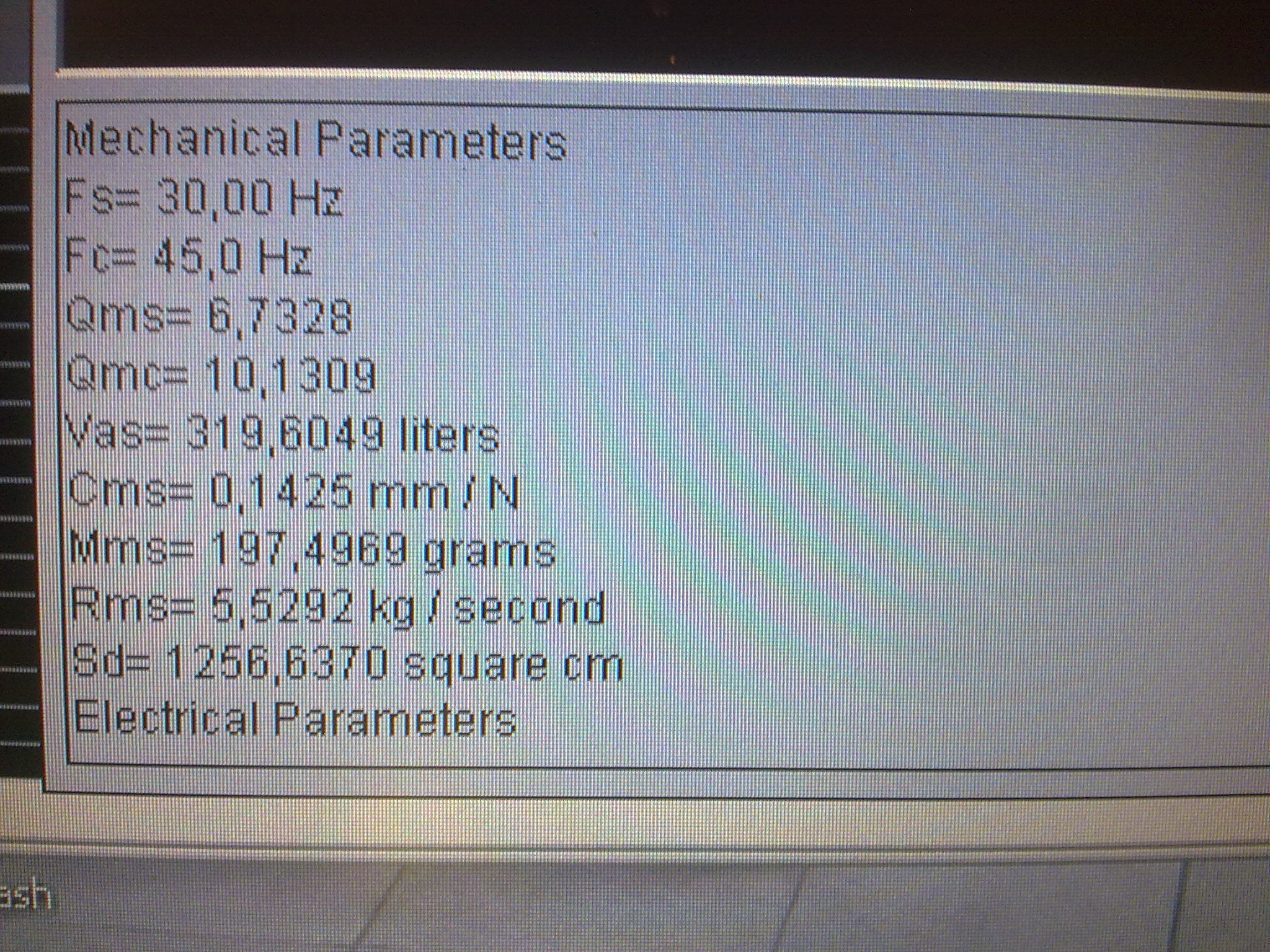

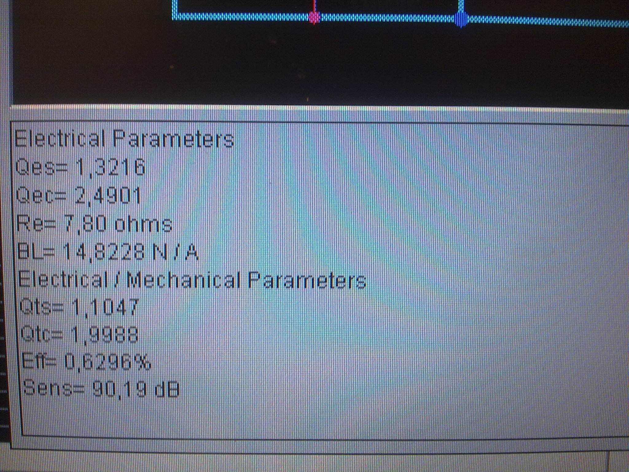

    Из парметров надо знать хотя бы Qts,Sd,Vas,Fs всё осальное можно высчитать самому!
    Тогда можно говорить об оформлении...
    Строить бэндпасс без учёта параметров, даже имея опыт в этой области , и гарантировать адекватный результат достаточно проблематично.

    ---------- Добавлено в 01:22 ---------- Предыдущее сообщение в 01:21 ----------
    Вот параметры)) мерил в спикершопе, ящик сколотил на 175 литров вместо 170 (думаю не критично же), поставил рёбра жёсткости и т.д.
