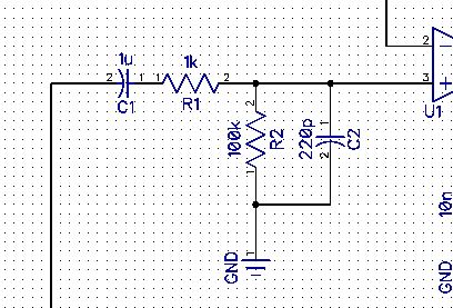

    На входе такая конструкция:

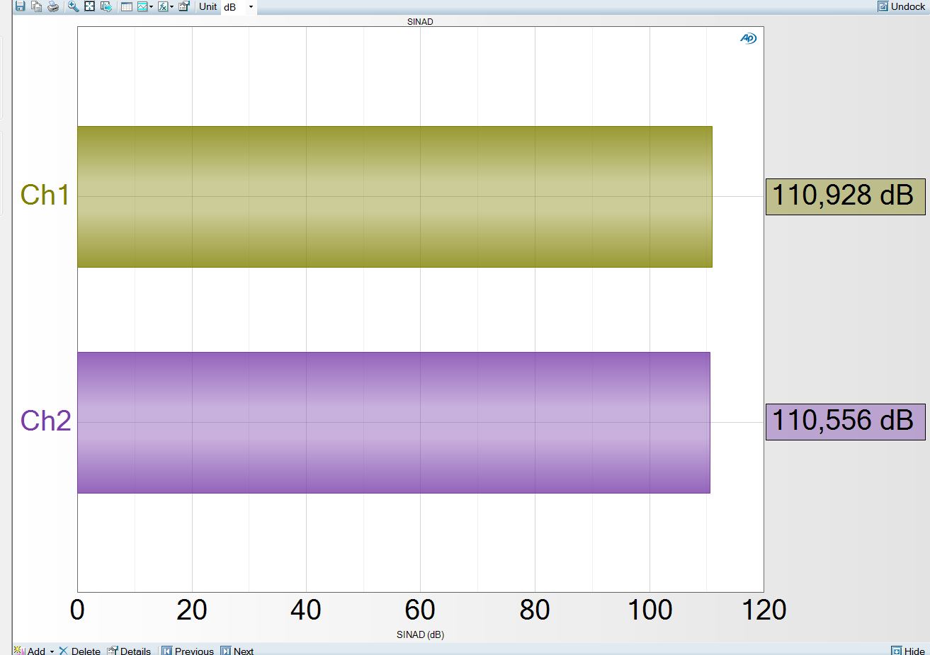

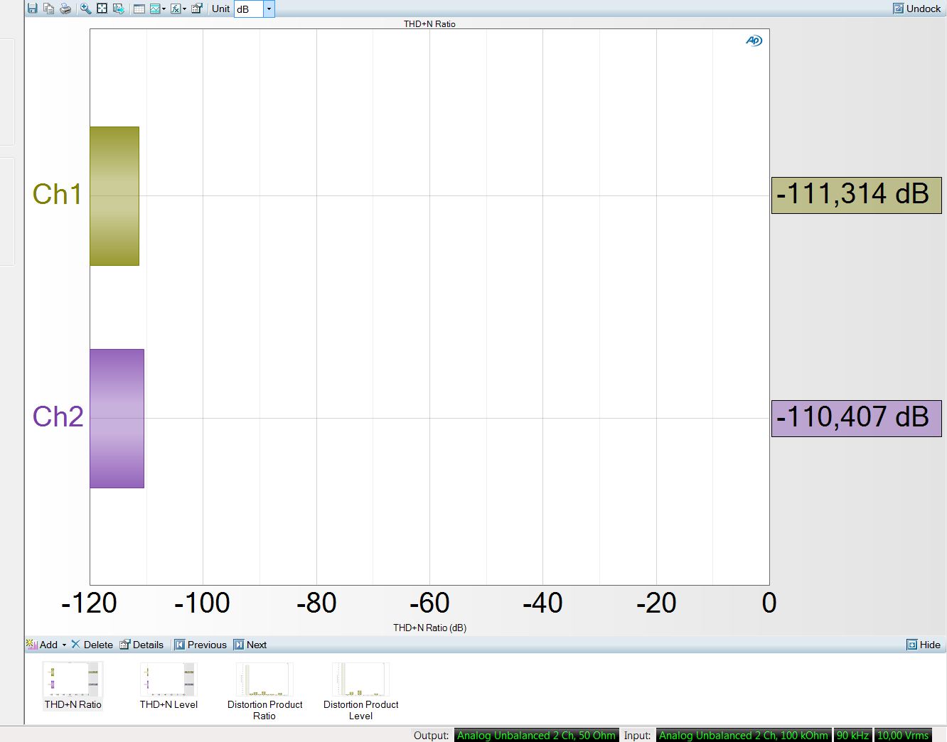

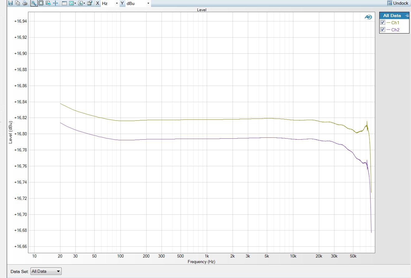

    несколько измерений до обнаружения проблемы (Audio Precision 586):

Название:	thd+n ratio.JPG
Название:	f response.JPG

    В примерно среднем положении регулятора ко входу усилителя подключено максимальное сопротивление, на котором кроме собственного теплового шума выделяется еще и шум входного тока первого каскада.
    Если позволяет источник, надо уменьшить сопротивление РГ до минимально возможного. Да и 100 кОм не подарок в этом смысле, тоже надо уменьшать.
    А что делает электролит (судя по условному обозначению) на входе? Разделительный? Лучше полипропилен, ну, лавсан из расчета Fн (Гц)=160/(Rвх кОм х Cразд мкФ). При этом надо учесть, что ограничение полосы снизу свыше 3-5 Гц приводит к выбросам после вспышки тона.

    al2sav, тоже думал над уменьшением номинала РГ. Попробую так же уменьшить R2.
    На входе Rifa PHE426.
    R2, в данном случае, находится в цепи, с определённым внутренним сопротивлением и сильного влияния на шум не оказывает - условно говоря, если соединить параллельно 1К и 100К, просто получится сопротивление 0.99К, с шумом меньше в 0.01 раза чем у 1К.
    Конденсатор, в вашем случае, не частотозависимый, так что в большей степени будут влиять его габариты. Сопротивление цепи, в вашем случае, зависит от регулятора громкости, конечно же его нужно уменьшить.
