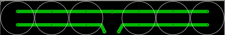

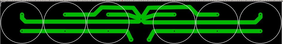

    При постройке усилителя столкнулся с тем, что конденсаторы надо размещать в ряд как на картинке, подскажите пожалуйста, как правильней и лучше будет развести для них землю, как на первом или как на втором варианте?
    Диоды буду использовать ШОТКи.

    Да без разницы, просто делайте дорожки пошире. Можно сделать плату двухслойной и использовать одну сторону для линий питания, а вторую целиком отдать под общий, можно просто напаять на дорожки медную моножилу диаметром 1 мм.

    Между собой конденсаторы можно соединить и так, и так. А вот с землей (силовой) они должны соединяться в одной точке.

    Да, земли всех остальных источников будут заходить (звездой), вот и кондеры я подумал тоже звездой.
    Оно то понятно что можно и так и так, но так как я любитель всего лишь и не знаю всех тонкостей, до подумал что какой то из вариантов будет лучше, а какой то хуже.

    Тут важно разделить сигнальную землю и силовую, и сигналы заземлять только на сигнальную землю, а обе земли соединить в одной точке, лучше через низкоомный резистор (порядка 10-100 Ом).

    Делай по первому варианту, земля от этой платы фильтров конденсаторов должна соеденятся проводом в одной точке, например на шасси. Какая ёмкость мкФ конденсаторов будет ? как бы дорожки шире не пришлось делать.

    Эмкость конденсаторов будет по 6800, дорожки само собой толще буду делать, это я тут для примера такие платки показал.
    По плану, все земли у меня буду сходиться в эту плату.

    Бп нужна на двухсторонке делать.В домашних условиях достаточно рядом с земляным выводом отверствие дополнительное сделать и проблема метллизации отверствий снимется .все остальное приличный компромис.Да еще один нюанс.С одним мостом верхний полигон сплошной, с двумя мостами желательно отделить пути зарядного тока .Посмотреть можно на этом примере

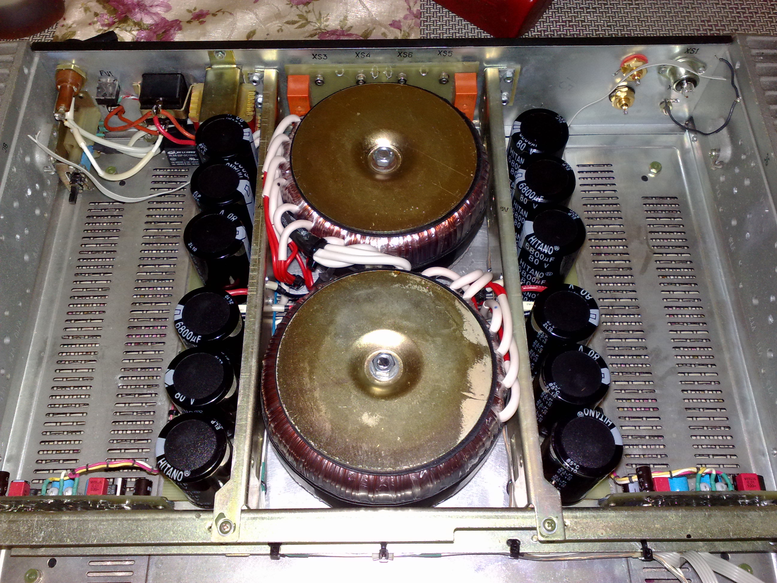

    Вот так получился блок питания, на двух сторонах плату я не делал, но дорожки сделал максимально толстыми и пропаял их медным проводом. Диодные мосты находятся на корпусе между конденсаторами.

    А как располжишь платы УМ?

    По бокам от блока питания, там куча места и радиаторы, платы кстати уже готовы... Это корпус от Амфитон 50ум104, что бы впихнуть оконечники, пришлось на 1 см выдвигать центральные планки внутрь, а так как УМ тут будет точная копия от Денон 2000 то и платы один в один как заводские.

    Focke-Wulf, а всю сетевую часть по центру не получилось?

    Надо было переделывать заднюю панель, а у меня нет инструмента для этого а местные мастера просят за одну заднюю панель как за новый корпус из Китая с доставкой, вот и приходилось плесать под заводскую идею.

    Внутри конструкция смотрится нормально, если бы посмотреть ещё с других сторон.

    в нч трансформаторном бп можно конечно и
    но если есть возможность-звездой все выводы.звезда равномернее распределит токи через конденсаторы фильтра.
