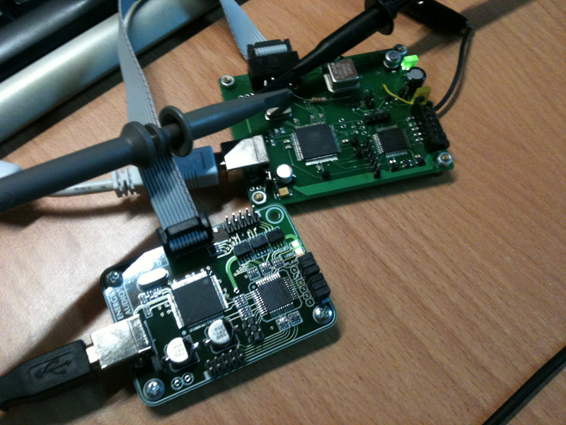

    Представляет собой цифровой УСБ аудиоинтерфейс основанный на прошивке AMANERO. Лицензированная прошивка приобретена у представителя amanero.com - Domenico Vellante. Соответственно использованы драйверы для Windows XP и Windows 7 — 32-х и 64-х битные версии от того же разработчика. В операционных системах MacOS и Linux устройство работает без драйверов, так как представляет собой устройство стандарта USB Audio Class 2.0
    Может выводить из компьютера PCM аудио в форматах:
    16/24/32 бит 44,1 кГц
    16/24/32 бит 48,0 кГц
    16/24/32 бит 88,2 кГц
    16/24/32 бит 96,0 кГц
    16/24/32 бит 176,4 кГц
    16/24/32 бит 192,0 кГц
    16/24/32 бит 352,8 кГц
    16/24/32 бит 384,0 кГц
    Версия Bolero V2 PCM&DSD может выводить также DSD64, DSD128, DSD256, DSD512 в обеих частотных сетках.
    тактирование внешнее (от ЦАПа). Генераторы мастерклока парные на 256Fs/384Fs/512Fs/768Fs
    Драйвер также можно скачать >тут<

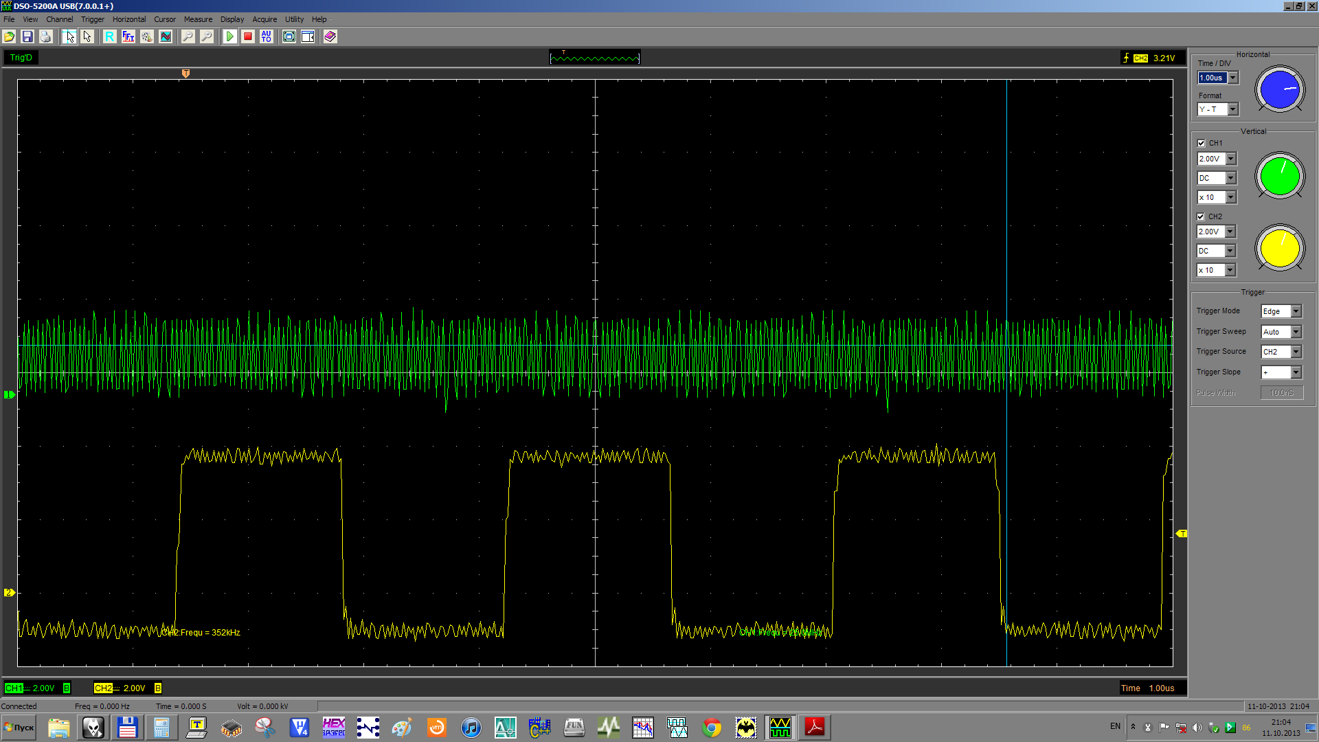

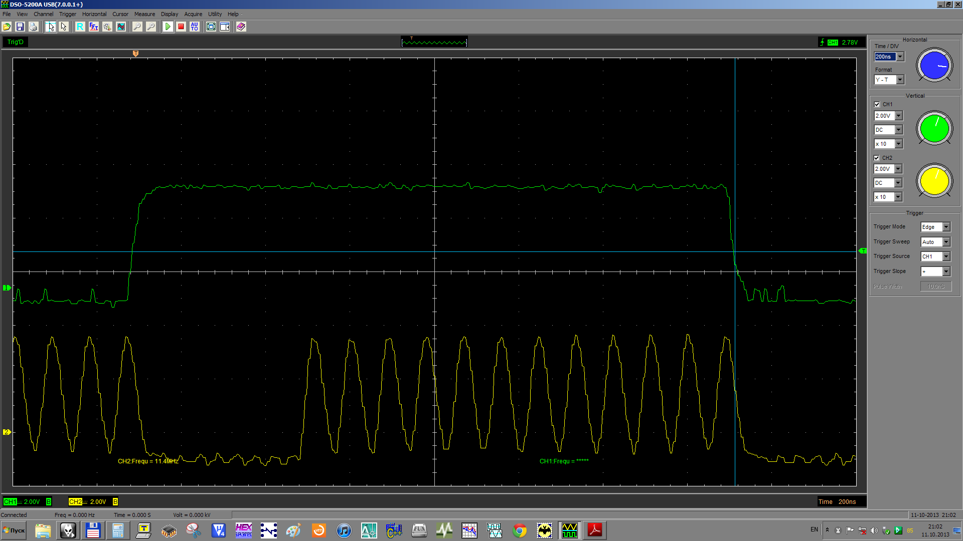

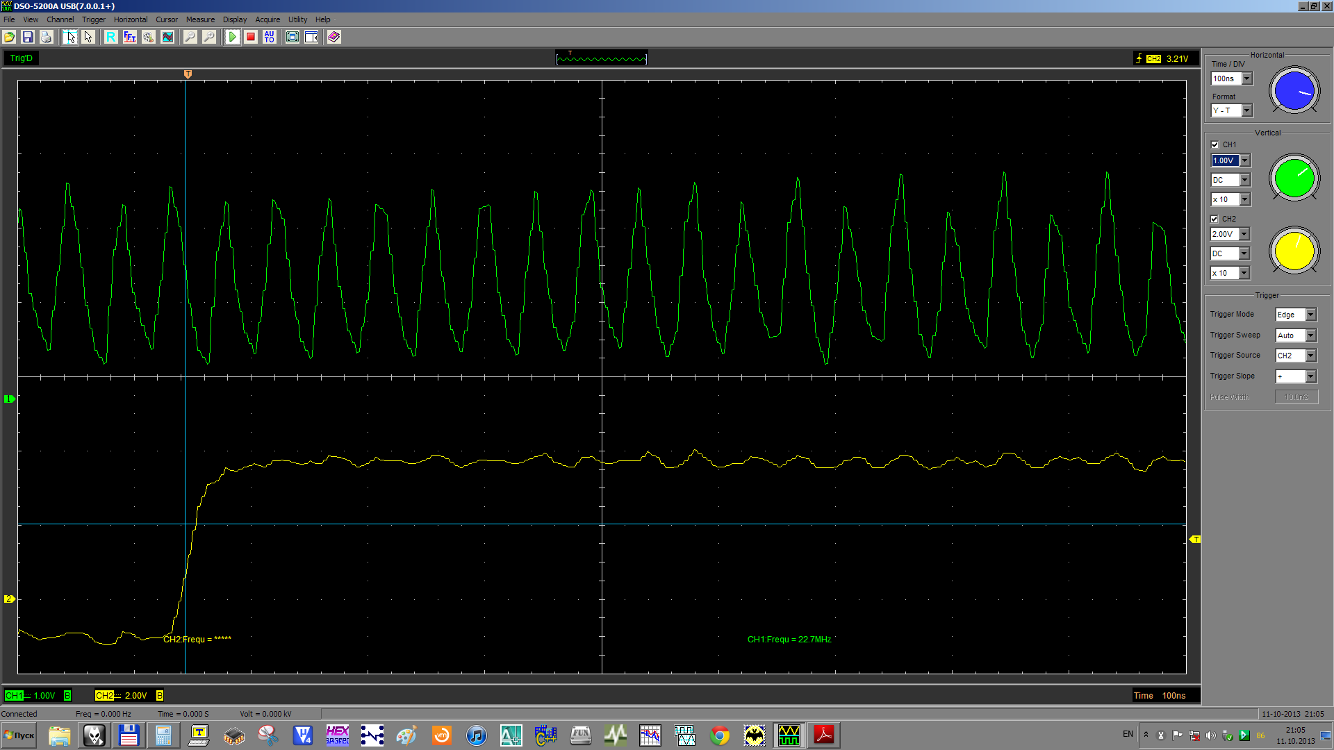

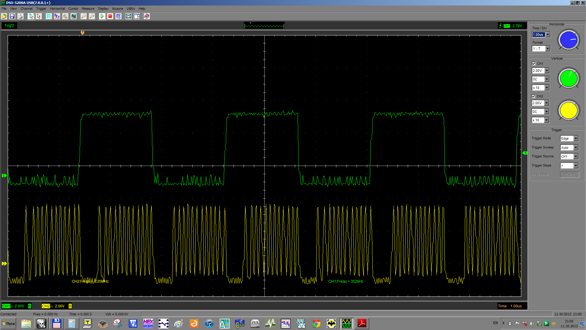

    снял осциллограммы:
    мастерклок 33,... МГц Гулидж
    Воспроизводится файл 384кГц для проверки на битперфект на этой частоте, но поскольку ген на кратную х44.1, то на осциллограммах видна частота вордклока 352кГц.
    Видно, что деление на 1,5 делается корректно (скважность битклока практически 50%), сигналы вордклока и данных адекватны.

    Правильно ли я понял, что генератор при этом находится на самой плате болеро, прям рядом с потребителем, минуя адумку?
  14. #173
    energy audio
    Аватар для energetik
    09.11.2009
    Россия, Тула
    1,585
    По умолчанию Re: USB transport Bolero в вопросах и ответах
    нет, неправильно. На фото видно - ген находится на макетной плате и соединён с болеро шлейфом как обычный ЦАП. При этом осциллограммы снимаются с разъёма на макетной плате, т.е. после адума.
