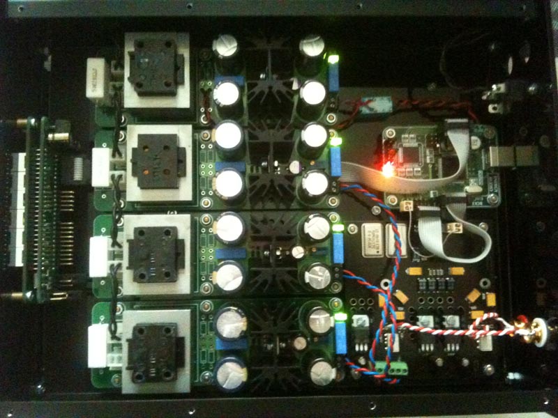

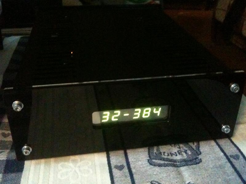

    Могу порекомендовать Гелиос153 от Алексея aal. Ссылку давали выше.
    Или например вот такой:
    ЦАП Raptor от Анатолия Wired. Собран на чипе AK4399. Поддерживает до 32/384 включительно. Выходы по желанию балансные, либо небалансные.
    Поиском по форуму не нашел. Где инфу о нем посмотреть?
    Лучше обратиться напрямую к Анатолию. Он владеет полной информацией. Но размещать информацию в форуме пока не планировал вроде (до окончания всех тестов и прослушек)

    Тоже, интересно глянуть на Raptor.
