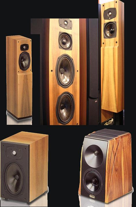

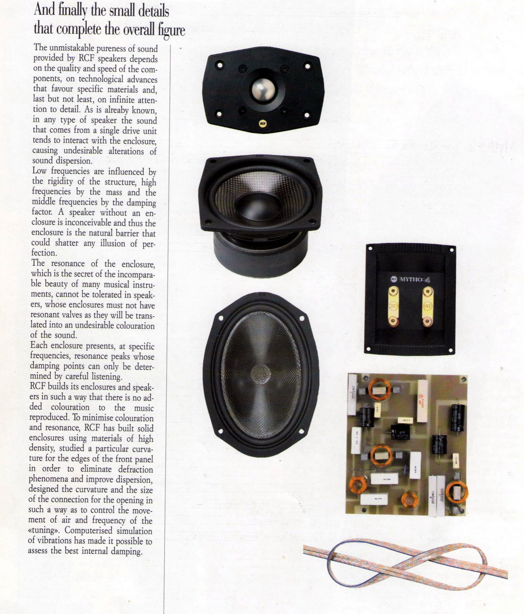

    У итальянской RCF в конце 90-х была линейка hi-fi акустики "Mytho" с овалами.
Название:	RCF Mytho_.jpg
ID:	185815   Нажмите на изображение для увеличения.
Название:	RCF Mytho.jpg
ID:	185814   Нажмите на изображение для увеличения.
Название:	RCF Mytho__.jpg

    Выглядит оно на любителя... Басовик должен иметь форму барабана!
    Аватар для rogozhin
    28.01.2006
    4,886
    По умолчанию Re: Овальные динамики
    maglevitos, да я ж не знаю - это из интернета
    ---------- Добавлено в 21:14 ---------- Предыдущее сообщение в 21:13 ----------
    Красавчики Сейчас они мониторы кстати свои так называют
    с уважением Александр
