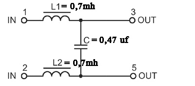

    Приветствую!
    Хочу себе хотя бы простенький сетевой фильтр собрать для аудиосистемы. Слышно даже холодильник )))
    Нашел два фильтра от старых мощных советских ЭВМ. Посмотрел внутрь с прибором.
    Там внутри проходная индуктивность (точнее две, обе по 0,7 mh провод 1мм, но намотаны на одном кольце, наверно чтобы все синфазное убить) ну и шунт емкость 0.47uf к75-37. На вид обыкновенный фильтр второго порядка. Схему изобразил внизу во вложении.
    Вопрос вот какой. А можно ли оба эти фильтра использовать последовательно? Ну как 4-й порядок будет.
    ПС
    Не пинайте ))) Не до конца это все понимаю т.к. не понятно - на какое сопротивление нагрузки эти фильтры обычно считают. Заранее благодарен за советы!

    можно оба. Хуже не будет. А приличное заземление у вас есть? Там надо бы по тыще пик керамики на 1000 Вольт с каждого провода на землю кинуть
    параллельно контактам термореле, пускающего двигатель холодильника, необходима искрогасящая цепь. Типа 0.1 мкФ на 600 Вольт и 100 Ом два Ватта последовательно

    Заземления нет вообще. У тех конденсаторов, что в фильтрах есть отвод для заземления. Конденсаторы составные К75 в них с каждого провода через 0,0045uf на доп контакт под землю выведено. Жаль земли в квартире нет ((((
    Про холодильник - буду гуглить. спасибо!
    Да хоть три фильтра последовательно. (Будет 6-й порядок. )
    Это зависит от того, в каком изделии их используют. Если известен материал сердечника, можно оценить ток насыщения - это будет предел по магнитным свойствам сердечника. Сечение провода ограничивает ток нагрузки с точки зрения допустимого перегрева провода.
    И чем это грозит? В смысле насыщение.

    И чем это грозит?
    Если дроссель в насыщении, он перестаёт нормально функционировать, поскольку его эффективная индуктивность падает в десятки-сотни раз.
    Жаль никак не узнать про кольцо.
    Хотя в принципе можно просто подключить к осциллографу и нагружать потихоньку.
    Обогреватель, фен , чайник )))) Пока ВЧ из сети не полезет. По идее должно быть видно.
    Вч из сети не пустить - задача не тривиальная . если бы можно было фильтром как Ваш хотя бы заметно подавить . Может Вам глянуть на тему на форуме про сетевые фильтры . и решить для себя идти до конца в фильтрации сети , или ограничиться лечением конкретной беды (типа зуда холодильника)
