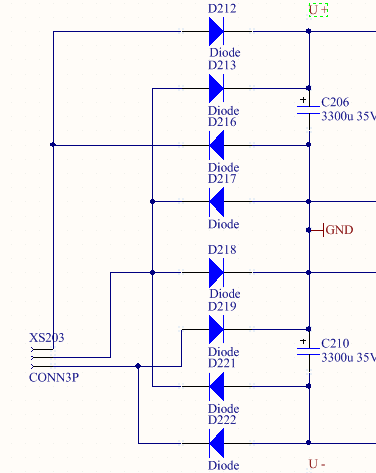

    Есть трансформатор с обмотками +-17В и выводом от средней точки. Надумал поставить после него два диодных мостика, я так понимаю что всё должно работать но походив по инету увидел что у всех используются две отдельные обмотки трансформатора, в связи с чем вопрос: имеет право на жизнь такая схема?
    На XS203 подаётся напряжение с трансформатора, после конденсаторов идут первичные стабилизаторы +-17В
    Кажется вопрос снимается, увидел ошибку.

    задавали похожий вопрос про два моста от одной обмотки со средним выводом. Ничего путного из такой идеи не получится. Нужно либо использовать один мост, либо двухполупериодную схему (на двух диодах) с общей точкой.

    Кстати, после осознания ошибки осмотрел трансформатор, там четыре двухполярные обмотки, я вот думаю, от каждой двухполярной взять по половинке, получится 4 отдельные обмотки, соединю их в 2 двухполярные, как раз то что надо. Вопрос такой, оставшиеся полуобмотки так и оставлять висеть? Что то такое вспоминается что вроде надо их как-то уравновешивать. Может я ошибаюсь.

    Не ошибаетесь. Если у Вас трансформатор на двух бобинах, а первичные полуобмотки соединены последовательнс (для 220-230В), то вторичные обязательно нужно подключать сбалансированно. Так, чтобы нагрузка на одну полярность БП давала одинаковую нагрузку на обе бобины трансформатора.

    Если у Вас четыре отдельные обмотки со средней точкой, лучше использовать двухполупериодную схему со средней точкой. Получится четыре независимых питающих напряжения.
    Если всё-таки хотите использовать мосты, то возьмите для каждого моста обе половинки, а среднюю точку оставьте висеть. Избыток напряжения можно использовать для пассивной фильтрации (RC-фильтр).
    То, что предлагаете Вы может вызвать нежелательное перераспределение токов, т.к. половинки разных обмоток могут отличаться по напряжению хх и по омическому сопротивлению.

    Если трансформатор однофазный стержневой, сдвумя бобинами, то номинально одинаковые обмотки, даже если они дают немного разные напряжения, стоит параллелить. Разные напряжения как раз из-за недостаточной симметрии, которая будет подправлена параллельным включением обмоток с разных бобин.

    Трансформатор - тор. В витках не просчитались. Первичная обмотка одна.

    Так что Вам нужно от блока питания? Сколько питающих напряжений?

    Мне нужно 2 по +-17В. Имеется 4 обмотки по +-17В каждая с выводом от средней точки.

    Так в чём проблема? На каждой такой обмотке со средней точкой организуете двухполупериодный выпрямитель (на двух диодах) со средней точкой. Можете взять диоды Шоттки - они поменьше помех генерируют.

    Так и собираюсь, именно с Шоттки, только двухполупериодный со средней точкой (Рис.1) вроде как выдаёт однополярное напряжение, тоесть их надо будет два, а мостовой двухполярный (Рис.2) это по сути два наложенных друг на друга и включенных в противоположных направлениях двухполупериодных со средней точкой. Так что буду делать как вы и предложили с начала, с мостом.
    Вставил рисунки для уверенности что мы говорим об одном и то-же.

    Вы же писали, что у Вас 4 (четыре) обмотки, каждая со средней точкой. Вот и будет у Вас 4 напряжения, из которых организуете два двуполярных.
    Кстати, мосты на диодах Шоттки ещё поискать. Придётся самому "лепить".

    Диоды уже закуплены, дискретные, мост разведётся на плате. А чем лучше будет делать 2 двухполярных напряжения из 4 однополярных по сравнению с 2 двухполярных из 2- двухполярных?

    Хотя бы тем, что Вы по-кошерному будете использовать все 4 обмотки. Кроме того, меньше диодов - меньше помех от них.

    Понял, большое спасибо, буду делать.
