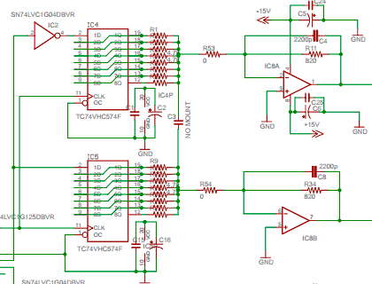

    Сейчас уточняю схемотехнику для SACD ЦАП по мотивам http://fpga.cool.coocan.jp/electrart/FIRTST.pdf
    Господи - ну транзисторы на мьютах и электролиты разделительные хоть убери!
    Аватар для ОКУНЬ
    01.02.2012
    Москва-Дубна
    По умолчанию Re: Интегральный цирклотрон по мотивам Нагорного и Чифолли
    Изменений будет гораздо больше Кэп
    Оттуда будет украдена только эта часть, и то доработана

    36,225
    Ну, это другое дело

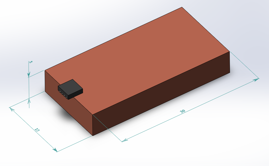

    Заказал в TI мосфеты с отличными параметрами по минимуму входной емкости и заряду CSD19538Q3A.
    Буду делать второй вариант данного цирклотрона, сейчас развожу новую плату 100х100, моно, с защитой и микропроцессором управления stm32f103.
    Жаль что транзисторы в мелком корпусе MPL3.3. Буду паять на медную шину, которую уже прижимать к радиатору.
    а как вы их паяете ? а то недавно вот припаял 2sc5707 к медной ленте -а затем измерил бету так она упала с 293 до 93-не выдержали они перегрева
    Аватар для ОКУНЬ
    01.02.2012
    Москва-Дубна
    Нагреваю феном пока не начнет плавиться припой. Кладу транзистор на припой, прижимаю и немедленно охлаждаю феном в режиме без нагрева.
