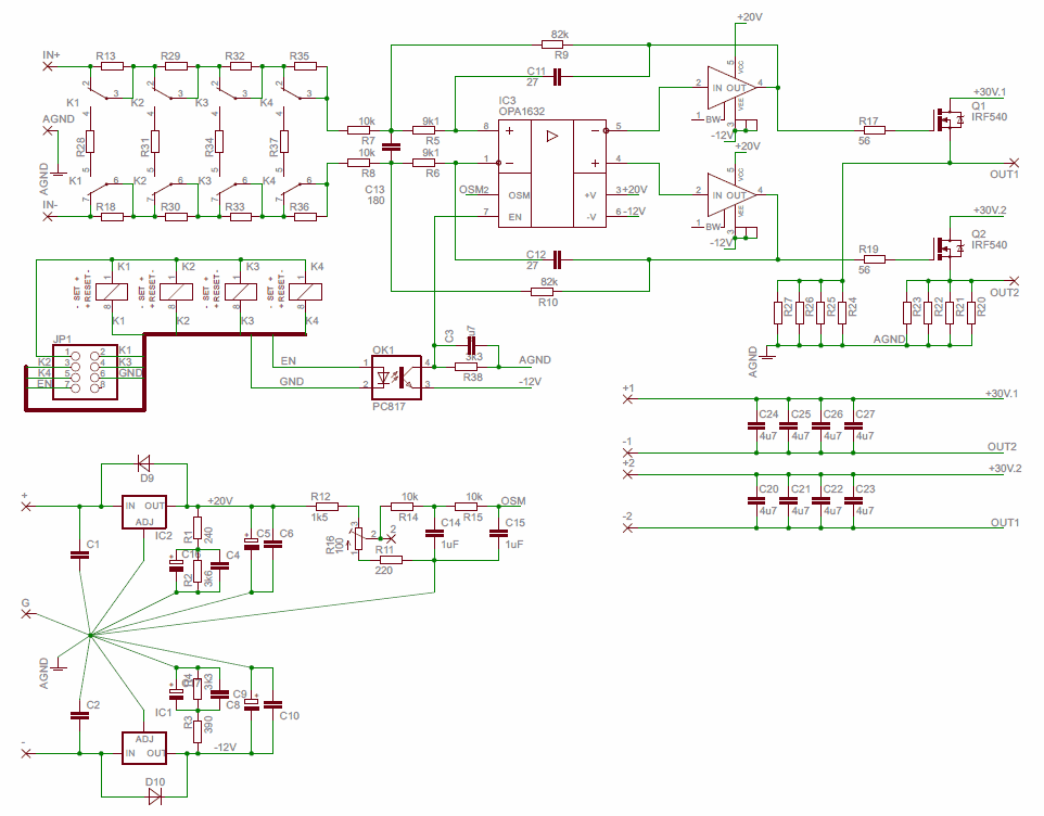

    Выкладываю на суд драфт.
    Чифолли очень хвалит данную схемотехнику выходного каскада.
    http://www.audiodesignguide.com/Hybrid2011/index3.html
    Питаемся от трансформатора 2x~24В, мощность где-то 40 Вт на нагрузке 8 Ом, ток покоя порядка 0,5-1А
    Усилитель получает сигнал напрямую от балансного выхода ЦАП.
    В тракте нет ни одного межкаскадного конденсатора!!!
    Поставил буферы LME49600, в принципе можно обойтись и без них операционник достаточно мощный, но попробую и так и так...
    Все это управляется с Arduino, программка достаточно простая, причем предусмотрено управление несколькими УМ одновременно, я планирую биампинг с частотным разделением сигнала еще до ЦАП.
    Буду заказывать платы (100x50), если кому надо присоединяйтесь...

    Освоил немного за вечер 9-ый MicroCap.
    Самое интересное результаты похожие. Поставил мосфет в изолированном корпусе IRFI540N еще лучше IRFI1310N, чтобы не заморачиваться с прокладками. Ток покоя 500 мА, который вырастает при нагреве до 120 С всего до 650 мА
    Все, отдаю платы в изготовление...

    Попробовал симуляцию с IGBT транзисторами.
    На небольших мощностях выигрыша никакого нет, а вот например при питании 2 х 100 В и применении высоковольтных ОУ удается на одной паре транзисторов IRGP4063D ценой по 5 баксов, выдать в нагрузку 4 Ома аж 1200 Вт, при схожих с данной схемой искажениях (ток покоя 200 мА). Рекомендую тем кто делает усилители для концертов и т.п.
    36,231
    По умолчанию Re: Интегральный цирклотрон по мотивам Нагорного и Чифолли
    Цитата Сообщение от ОКУНЬ Посмотреть сообщение
    при схожих с данной схемой искажениях.
    И при каком КПД?
    Там класс-Д рулит.
    Аватар для ОКУНЬ
    01.02.2012
    Москва-Дубна
    Там класс-Д рулит.
    Согласен
    ---------- Добавлено в 02:16 ---------- Предыдущее сообщение в 01:58 ----------
    И при каком КПД?
    интеграл (от 0 до pi) sin(х) минус потери на ток покоя и падение на двух переходах 3 В.
    процентов 67 должно получиться
    Возьми ОООС с выхода, вот увидишь, звуку значительно полегчает
    36,231
    Хм. Обычно у цирклотронов поменьше.
    И на кой ляд такие убогие концертники в ряд, в 4-юнитовых рэках которых 80% массы-объёма займут трансформаторы и банки?

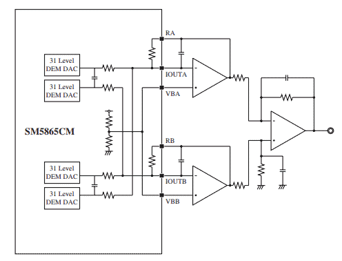

    Можно ли токовые дифференциальные выходы ЦАП SM5865CM нагружать на балансные входы цирклотрона на КП904 (ОУ LT1122, в делителе 33ком+47ком)?
    Аватар для ОКУНЬ
    01.02.2012
    Москва-Дубна
    Вот кусок даташита.
    В принципе можно подать сразу на вход балансного операционика тип OPA1632.
    Данные ОУ интересны тем что им все равно на постоянную составляющую на входе (для нее она "синфазная помеха", которую она вычитает).
    Другими словами постоянная составляющая на выходе ОУ зависит только от установленного напряжения на входе смещения.
    Интересен результат - собранная в железе схема. Симуляторы - не очень...
    Согласен, через месяц-другой сделаю в железе. Померяю.

    Цитата Сообщение от Фэн-клуб "Звездочка" Посмотреть сообщение
    Нельзя, сору много будет.
    И не только у 5865, но и у любого другого ДС-ЦАП сигнал с балансных выходов надо предварительно вычесть, и только потом подавать на вход усилителя.
    А чем плохо "гнать баланс до последнего" и вычитать только в выходном каскаде цирклотрона?
    Аватар для ОКУНЬ
    01.02.2012
    Москва-Дубна
    Так если городить цирклотрон на IGBT, то и в этом случае понадобится много трансформаторов и банок.
    Их пока никто не отменял.
