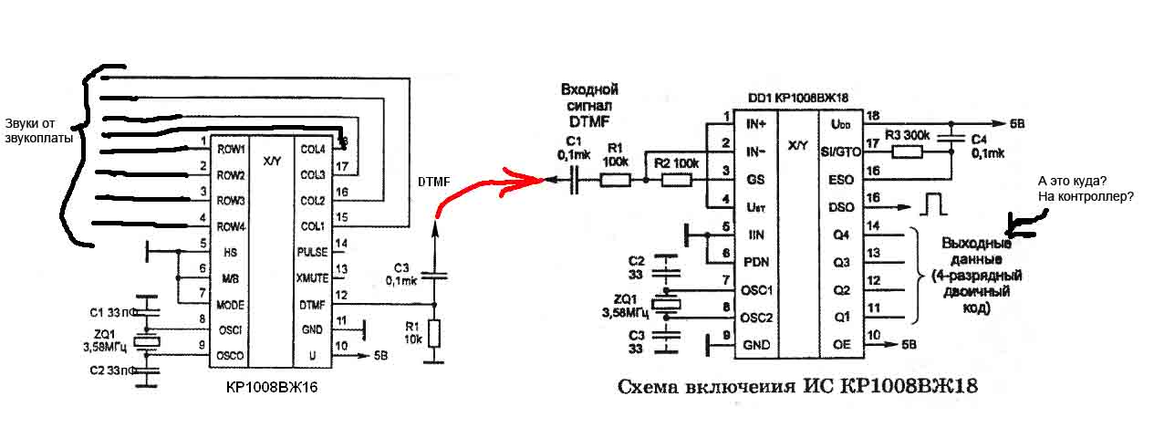

    По умолчанию Кодирование в DTMF и обратное декодирование
    Необходимо было построить устройство обеспечивающее преобразование входного сигнала в сигнал DTMF, а на приемной стороне осуществить обратное преобразование. покопался в инете и нашел схемку на двух МС кр1008вж16 и кр1008вж18. схему спаял, по пародокс, не рабатает. посмотрел тестером и обнаружил удивительную вещь: на МС кр1008вж18 частота кварцевого резонатора 3,57 МГц, а на кр1008вж16 частота около 150-200 КГц. кварцы менял местами - результат тот же. может в схеме где косяк?Нажмите на изображение для увеличения.
    И как ты думаешь - какое это имеет отношение к аудио цапострою?
    Смотреть надо не тестером а осциллографом.
    Для начала надо взять нормальные, заведомо исправные микросхемы - т.е. не кр1008вж16/18 а 8870/8880 и кучу других аналогов, с которых содраны эти "ВЖ", а то на "Интеграле" могли и кристалл забыть внутрь положить (случаи реальные).
    Попробуйте емкость измерить на выводах МС под резонатор, может и правда кристалл бракованный.
    А нафига?

    А нафига?
    Вот именно, имеются готовые дешёвые решения, напр., http://www.holtek.com/english/products/comm_2.htm , BU8872, CMX865A и т.д.
