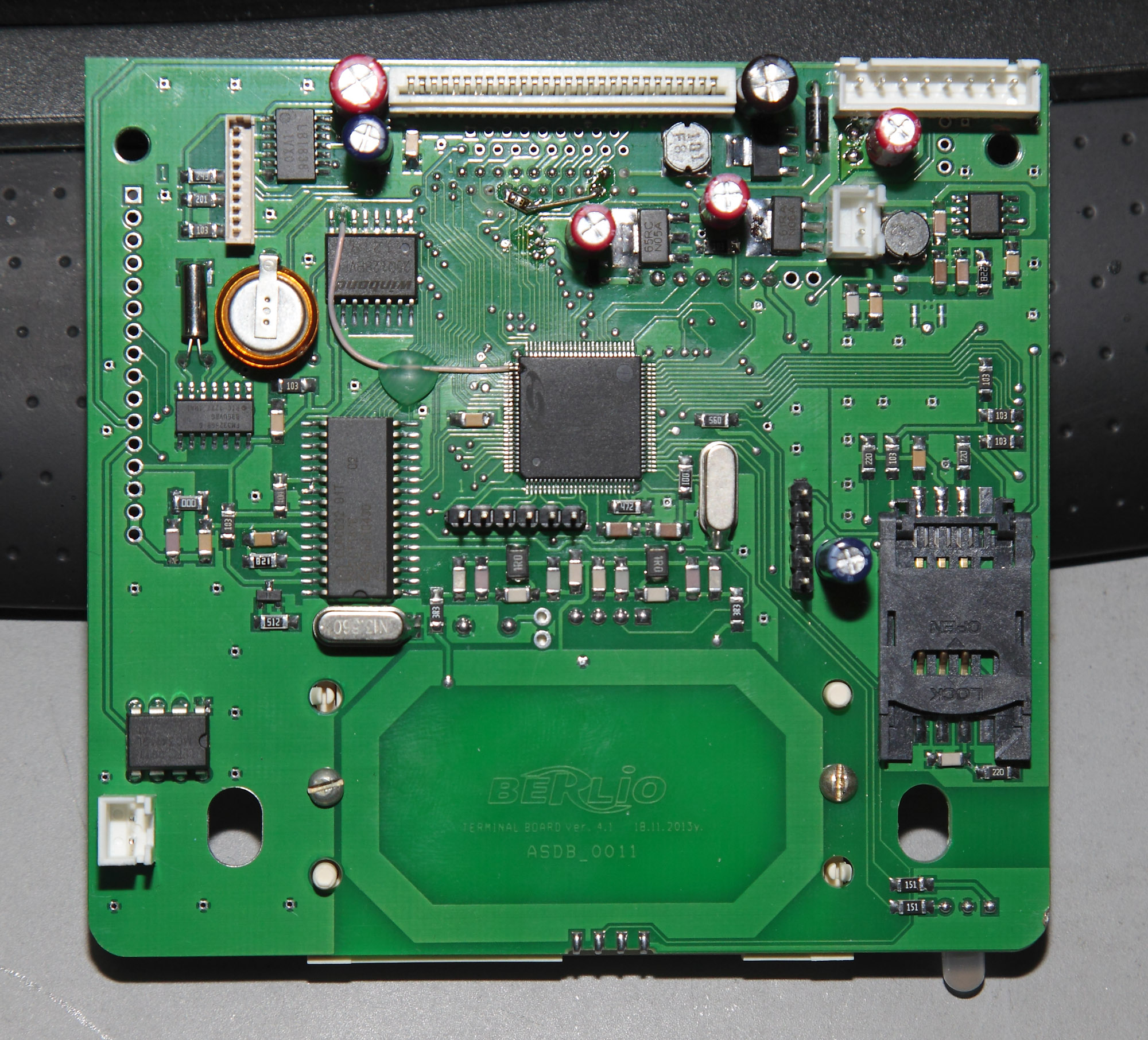

    Новый УВ уже паяется, скоро будут испытания

    Мама дорогая. Кто паял?
  6. #105
    18.10.2007
    Тольятти
    1,595
    По умолчанию Re: Доработка кассетного магнитофона от BERLIO
    Кто-кто...лентяй!!! Нет бы промыть в УЗ ванночке ДО установки подстроечных элементов...

    Первый раз слышу что канифоль можно отмыть в УЗ ванночке
    Я мою кисточкой, так что подстроечники не страдают. Не аккуратно? Дык ведь еще не конец работы!
    А паять меня учить не надо, слабо припаять микропроцессор с шагом ножек 0.5мм обычным паяльником?
    200 ватным? Извращения у нас в крови! А что за корпус с шагом 0,5, - TQFP100? А 0,65 паял!
    Некоторые кладут плату в пакетик, после наливают в него отмывку, после закрывают пакетик, после кладут в ультразвуковую ванну с водой.
    Ждём с интересом...
    Критика совершенно дурацкая.
    Запросто.
    В сранении с тем, что выложил некий гений в ветке про маяк-убиватель(вот там было "качество")-это просто красота.

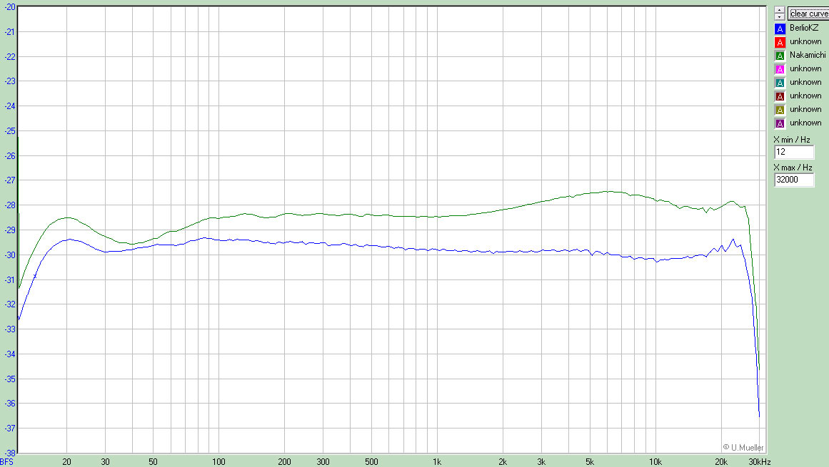

    Запустил УВ, решил сравнить его с родным Nakamichi ZX-7.
    После калибровки и снятия АЧХ я ГВ переключил на свой УВ и снял АЧХ, все настройки УЗ и лента (TDK MA60) остались те же.
    Как видим легко получилось 15 - 27кГц при неравномерности +\- 0.5дБ
    Теперь шумы
    Красненькое это родной шум моего УВ, синенькое это при воспроизведении чистой ленты, зеленая линия шум УВ Nakamichi
    На иголки не смотрим, УВ без экрана лежит на столе, а вокруг куча включенного оборудования.
    Это пока на вскидку, в ближайшее время проведу полные тесты и выложу примеры как звучит одна и та же запись на моем УВ и УВ Nakamichi
