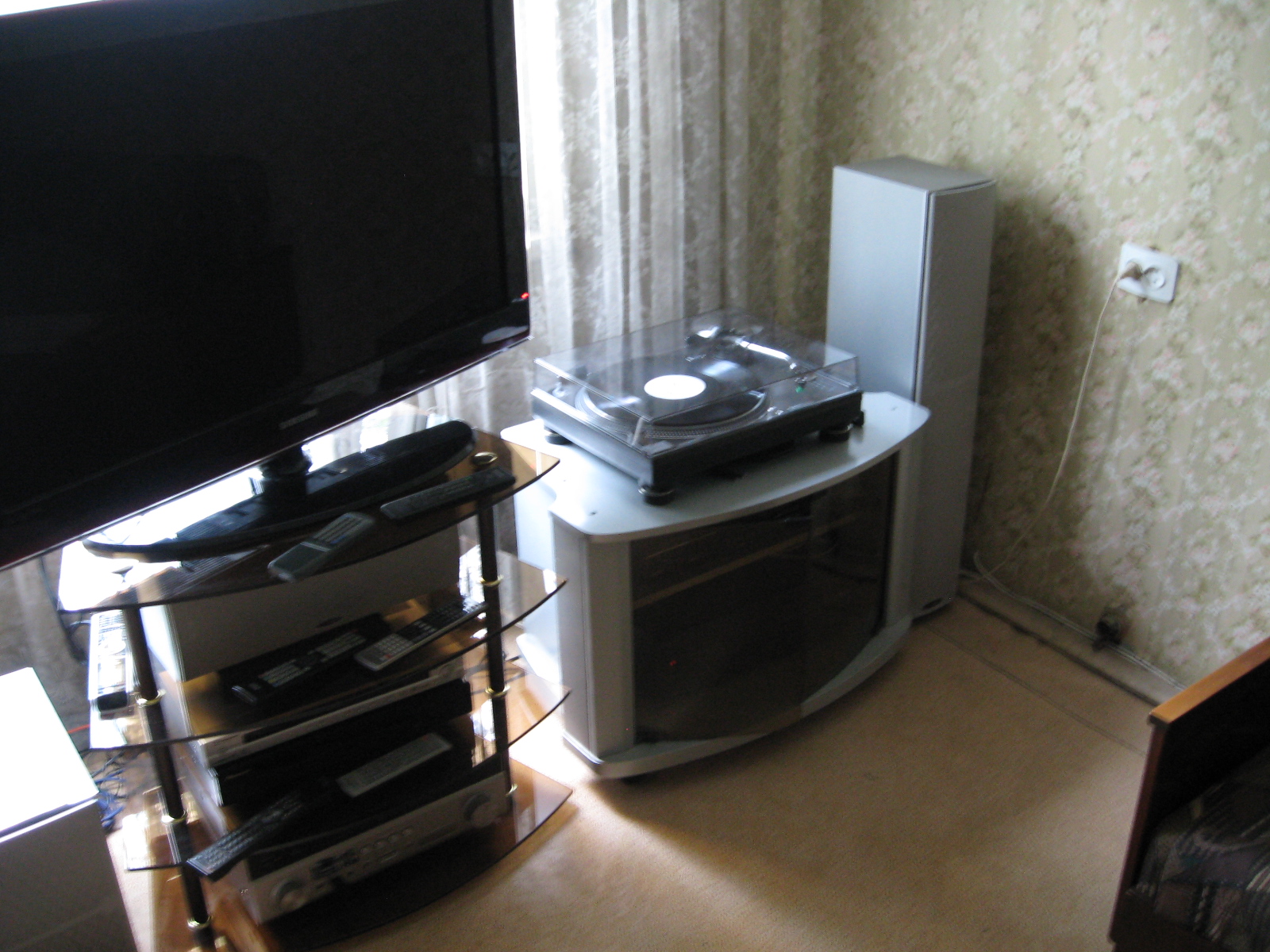

    Добрый день.
    Не смог определиться в какую тему .
    Есть колонки Polk Audio Monitor 50, подсоединены к Sherwood AX-5505.
    Вопрос собственно вот в чём: при прослушивании винила (Technics SL-1210MK2) и выкручивании на усилителе регулятора высоких частот в правой колонке раздаётся сильный щелчок (в левой нет). При прослушивании CD плеера такого нет. Правая колонка стоит практически в плотную к виниловому проигрывателю. Логично было бы предположить, что щелчок из-за близости вертака к колонке. Подскажите пожайлуста, может это всё-таки не из-за этого, или всё-таки что-то не исправно?

    Цитата Сообщение от michael_vol Посмотреть сообщение
    А попробовать колонку отодвинуть?
    Да в том то и дело что не куда. Колонка стоит около стены. А, забыл сказать, рядом с вертаком ещё корректор ламповый.
    Куда угодно, судя по фото места полно. Отодвинуть для проверки, а не для слушания. Может, щелчок из-за регулятора тембра (который нужно если не выкинуть, то хотя бы не пользовать)? А если РТ повернуть и больше не крутить - что тогда?

    По умолчанию Re: Сильный щелчок в одной из колонок при прослушивании винила
    -Rik-,
    Если на полную не выкручивать (оставить часа на 3 и не трогать - не хлопает). Ради интереса вытащил колонку на середину комнаты - хлопки прекратились. Вот бы ещё хотелось бы понять природу данного явления.
    Попробовал "послушать хлопки" подольше - сработала защита, усилитель отключился.
    По описанию непонятно, что происходит - то *щелчок* (одиночный?), то *хлопки*. Рискну предположить акустическую обратную связь. Соответственно и меры борьбы - развязать вертушку от подставки и пола. Кроме того, *звенеть* вполне может и крышка вертушки, снять ее и проверить дело секунд.
    Как вариант - микрофонный эффект в корректоре, выведи громкость на границу появления эффекта и пощелкай ногтем по лампам - *заведется* вся система или нет.
    *хлопки*
    Вообщем отрезал "бананы", заново прикрутил, стало всё нормально. Полтора года играло нормально, а тут такая хрень.
