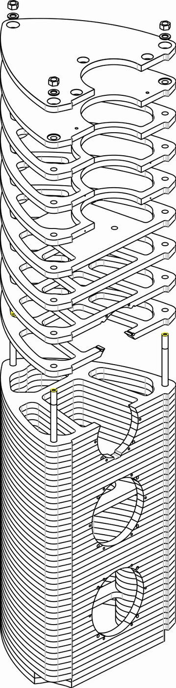

    Много думал, насчет изготовления АС корпусов наборным способом, но во первых, слишком много материала получается, дорого очень выходит. Во вторых, обычным способом делать все таки проще.
    Аватар для Gofrey
    05.05.2009
    4,325
    По умолчанию Re: Beyma 12MWNd+5G40Nd+Seas (T25CF001)
    представь конус на него до середины одет цилиндр. внизу конуса 15-ка смотрит вниз под ней ЗЯ выше неё ФИ, цилиндр изолированный в нём стоит 10-ка тоже ФИ, выше изолированный объём с СЧ ВЧ вентилируемый. как это реализовать?
    Можно конечно пирамиду и куб скомпоновать будет дешевле но не хай энд.
    цена не проблема проблема повернуть и нагнуть всех на выставке росс хай энд.
    Нада на ней дебютировать что делать нада
    вроде утряс вопросы с чуйкой 92. все детали в наличии скоро ачх должна быть.
    Последний раз редактировалось Gofrey; 09.07.2013 в 13:56.
    old chap Аватар для subsonic
    07.10.2007
    11,588
    А не надо всё лепить в одну коробку
    СЧ+ВЧ можно в ПАС или просто в полуоткрытый ящик...
    Мидбас отдельным звеном (рупор ,ЧВ, ФИ ,ЗЯ )
    И сабовое звено.
    Для каждой из полос своё оптимальное оформление и не надо городить огород с красивыми наборными корпусами .
    Аватар для Gofrey
    05.05.2009
    4,325
    в том то и конфет что корпус крисивы представляется и 15-ка как раз в основание и бен там органично, и стройность не потеряет, по идее если все точно расчитать то и активного усиления не нужно, пасивная такая 4-х полосочка с чуйкой 92 и басом на 15-м хекце главное что его не видно аиграть он умеет от 50-ти и до 90 в полочку, кагда такая загадочная колонка заиграет то удивительно заиграет а если ввалить ват 500 то и вообще хорошо . мидом на про 10-ке одни плюсы кругом и очень всё правильно и по месту.
    07.10.2007
    11,588
    Просто когда миды разнесены это сильно ухудшает общую картину и прибавляет ненужных проблем...
    Аватар для Gofrey
    05.05.2009
    4,325
    в смысле разнесены? 2 4-х полоски. А как иначе 1-ну 10-ку? или 2 15-х херца в средней квартирке многовато?
    можн сделать бас-мид в одной прирамиде и парочку маленьких для 6-вч пирамидок по бокам. так даже дешевле но сомнение в том не испортиться ли картина ведь раздел около 300-400
