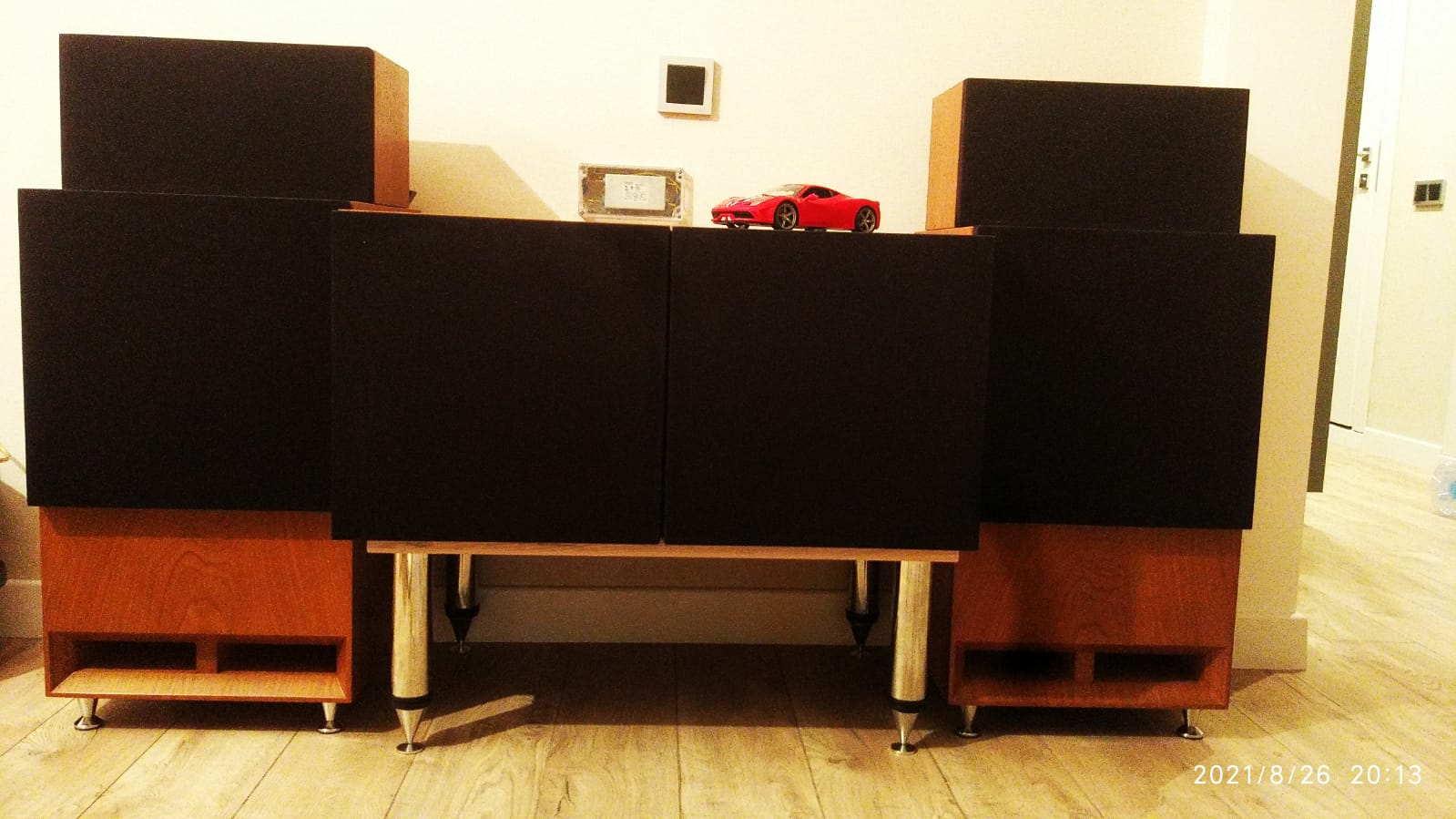

    50 литров настройка фазоинвертора 60ширина бафла 250 мм
    в фильтре сч +- наоборот на картинке ошибка.
    чувствительность 95 дб!!!
    импенданс в середине около 8-ми минимумы на 120-4000 около 3.5
    сч фильтр прямв этой последовательности и паять не перемещать катушку л1011
    Работа над АС закончена больше ничего меняться не будет всем спасибо!!!

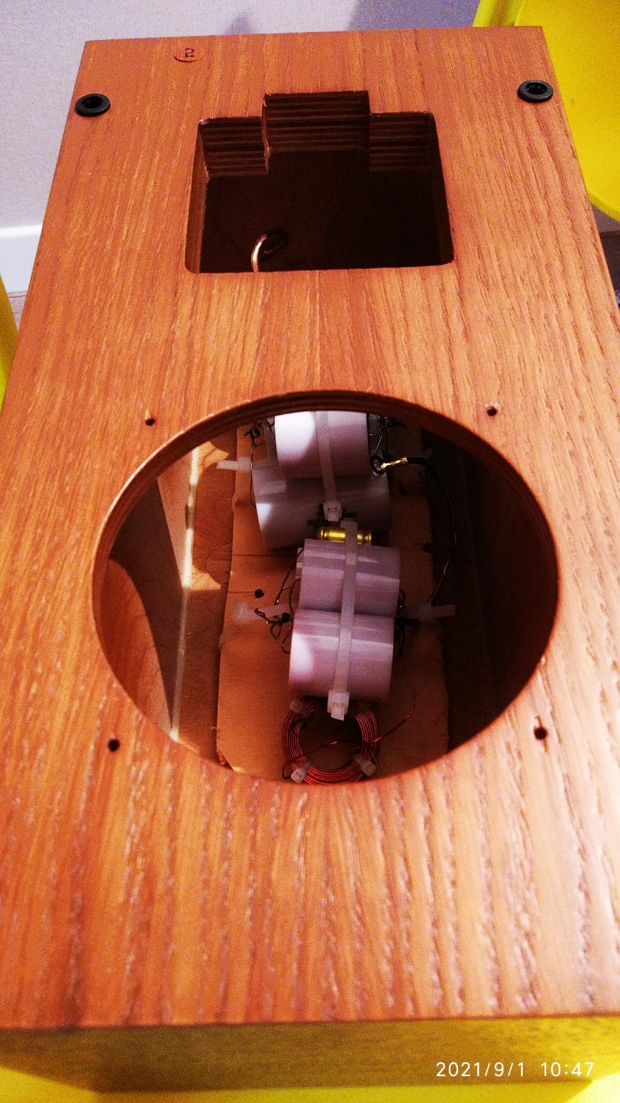

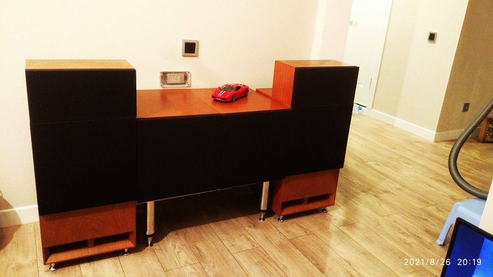

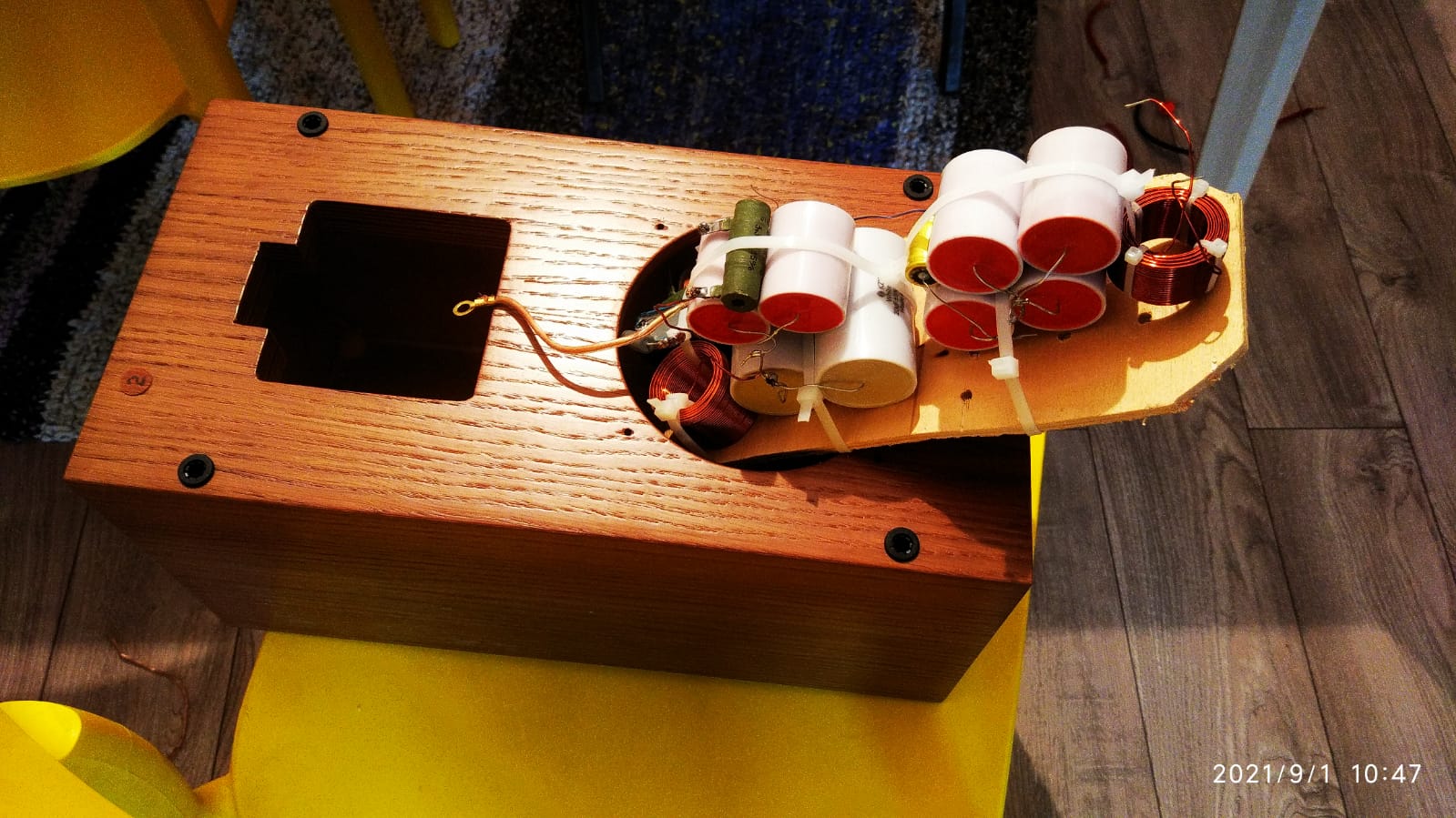

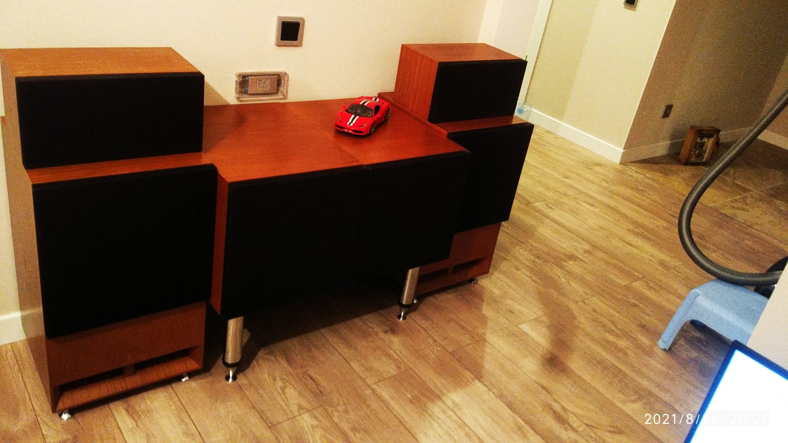

    Аватар для Gofrey
    05.05.2009
    4,332
    По умолчанию Re: Beyma 12MWNd+5G40Nd+Seas (T25CF001)
Название:	WhatsApp Image 2021-09-01 at 10.48.03.jpeg
Название:	WhatsApp Image 2021-09-01 at 10.47.48 (1).jpeg
Название:	WhatsApp Image 2021-09-01 at 10.45.21.jpeg
Название:	WhatsApp Image 2021-09-03 at 08.30.38.jpeg

  8. #327
    Частый гость Аватар для Soundman84
    06.12.2011
    483
    Gofrey, напомните пожалуйста, какой конденсатор на T25CF001 ставите обычно? У меня другой проект, но поставил Суприм 4.7 мкф и катушку проволку Джанзен на 0,33 мкф (2 порядок) на этот же твитер.
  9. #328
    Аватар для Gofrey
    05.05.2009
    4,332
    На вч сейчас тпл75 но не важно конденсаторы kzk orange line
    Что касается номиналов для тпл 75 вполне работает и просто ёмкость 4 мкф без катушки, но я повесил 0.75 мГн потери качества не заметил но КАД говорит что снизу подстраховался.
    Ваши номиналы для T25CF001 норм я даже ставил при такой индуктивности 5.6 мкФ но если 4.7 хватает то отлично.

    Gofrey подскажите чем и как подкорректировать по 2 штуки 5G40 в канале, деление активное кроссовер 2 порядка, а то покрикивают и звучание жестковатое. ВЧ стоят фунтики X 3.
  13. #332
    Аватар для Gofrey
    05.05.2009
    4,332
    пиосто отргегулируйте чувствительность в ровень или чуть нижу на 2-3 дб чем нч. мообще 5г40 именет некоторую склонность поэтому нужны чувствительные басы, собственно такая ситуация со всеми про сч или с большенством.
    я 1-ну то с трудом настроил а уж 2 ...
    но если победить звук супер.
    с 2-мя я ставил 6-7 ом в паралель и еще 2-4 последовательно, жесть конечно но что поделаешь. пожно еще последовательно соединеить и тоже давить.
    5г40 зверюга.

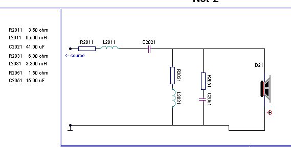

    Мидбас у меня 10Г40 фазоинвертор по заветам Александра (Сабсоник)
    СЧ сейчас при прямом подключении и измерением по микрофону (ВЧ канал отключен) лупит линейно до 10 кгц а пр этом частота среза кроссовера, перед УНЧ среднечастотного канала 4 кгц спад 12 дб!
    Я не спец в фильтрах, может поможет паралельное включение цобеля 16 мкф и 1,5 ом.
    и у меня раздел 2кгц т.е примерно 15 мкф паралельно, стоит.
    там на 5 пик он должен быть низко отрезан, я ставил 12 мкф мало. (на первой странице на графике ачх пичек на 5 кг это если 12 если 15 его уже нет)
    https://forum.vegalab.ru/attachment....9&d=1593430287

    Новичок Аватар для Sergey S
    27.01.2010
    Краснодар
    20

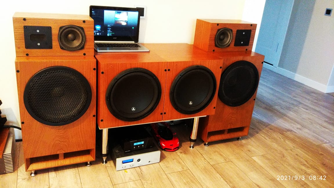

    Поставил к двум параллельно соединённым 5г 40 из того что было 15,5 мкф. и 1,64 ом, крики сразу пропали, стали слышны лучше мидбасы и пищалки что радует. Теперь надо сводить но подзабыл уже как Артой пользоватся, если есть кто в Краснодаре знающий хорошо акустические измерения отзовитесь.
    И ещё вопрос вы упоминали что лучшее оформление для 5г40 открытое, а на ваших фото закрытое ( может требования помещения?) и по заполнению чем лучше?
  17. #336
    Завсегдатай Аватар для ВЕТЕР
    09.05.2010
    1,838
    Это же дело 10 минут, проверить как лучше...
  18. #337
    27.01.2010
    Краснодар
    20
    К сожалению в акустическом конструировании всё далеко не просто, иначе бы не было этого форума. Просто интересует мнение автора.
  19. #338
    09.05.2010
    1,838
    В чём сложность снять сзади крышку?
    В маленькой комнате мне больше нравится ЗЯ, в большой всё может быть наоборот.
    Корпус СЧ у меня клеенный, конструкция аналогична Циклопу Трелса задняя стенка по середине согнута углом под 90, менять набивку только через 2 щели ( примерно по 2,5 см) в задней стенке или снимать головки. Помещение 30м. кв. плюс через двухстворчатые двери ещё 20 м.
  21. #340
    Аватар для Gofrey
    05.05.2009
    4,332
    У меня зя где-то литров 5-6 и ещё динамик прикручен не плотно к корпусу, а через шайбы, для вентиляции, внутри корпуса не утрамбованный синтепон но и не вяло болтающийся.
    Открытый ящик не значит щит, нужно по возможности минимизировать излучение назад особенно если стена близко иначе отраженный сигнал может смешиваться с основным и могут фазовые проблемы начаться и сцена поплывет.
    ---------- Сообщение добавлено 18:32 ---------- Предыдущее сообщение было 18:27 ----------
    Сч циклопа норм улучшать ничего не нужно. Бестолку
