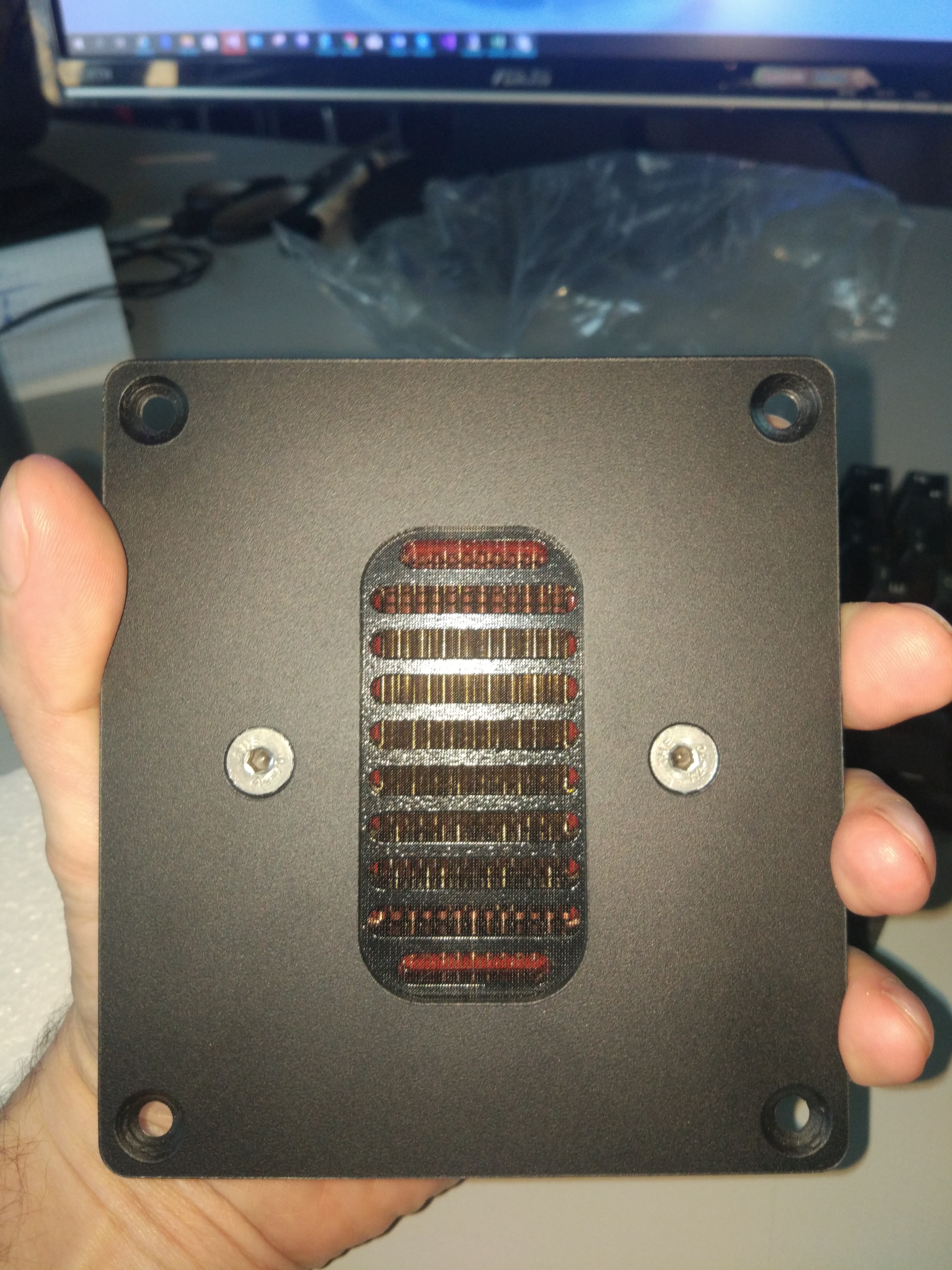

    Приехали, вч Beyma tpl-75
    https://www.audioxpress.com/article/...acustica-beyma
    на каникулах буду прикручивать.

    вч Beyma tpl-75
    Почему они? А не GRT 7 Д.Малиновского?
  14. #193
    Аватар для Gofrey
    05.05.2009
    4,332
    По умолчанию Re: Beyma 12MWNd+5G40Nd+Seas (T25CF001)
    А сколько стоит Малиновского?
    Вроде слышал какие то, собственно понравилось но хотелось хейл.
    9600

    а этот 18
    когда Малиновский будет стоить 18, сравним.

    а этот 18
    Я заказал как раз на замену хейла (AMT25CS2)
  18. #197
    Аватар для Gofrey
    05.05.2009
    4,332
    да собственно я шелковый купол не выбрасываю, если что верну на место.
    А чем гармошка не понравилась?
  19. #198
    Новичок Аватар для BSV_9
    27.02.2011
    Если резать высоко, то в результате получается звучание как у заурядного купольника. Если пониже - ВЧ оживают,но появляются неприятные призвуки в верху голосового диапазона.
    А сч какой был у вас?
    Я ниже 2500-3 не жду ничего.
  21. #200
    27.02.2011
    Файтал M5N8-80
