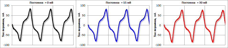

    Вот кстати черновое исследование (отлаживал методику) влияния постоянки в первичке на ее ток для тора примерно 100 ВА:
Название:	Тор 100 ВА.png
    и броневика примерно 40 ВА:
Название:	Ш 40 ВА АРС.png
    Наглядно видна более высокая устойчивость к подмагничиванию броневых сердечников по сравнению с тороидальными.
    Если бы ещё индукция у "броневика" была поменьше - совсем бы красота была.
    Дык к сожалению, это две стороны одной медали: чем больше зазоров в сердечнике, тем он труднее насыщается (и более линеен), но в ответ это вызывает рост полей рассеяния т.е. индуктивности.
