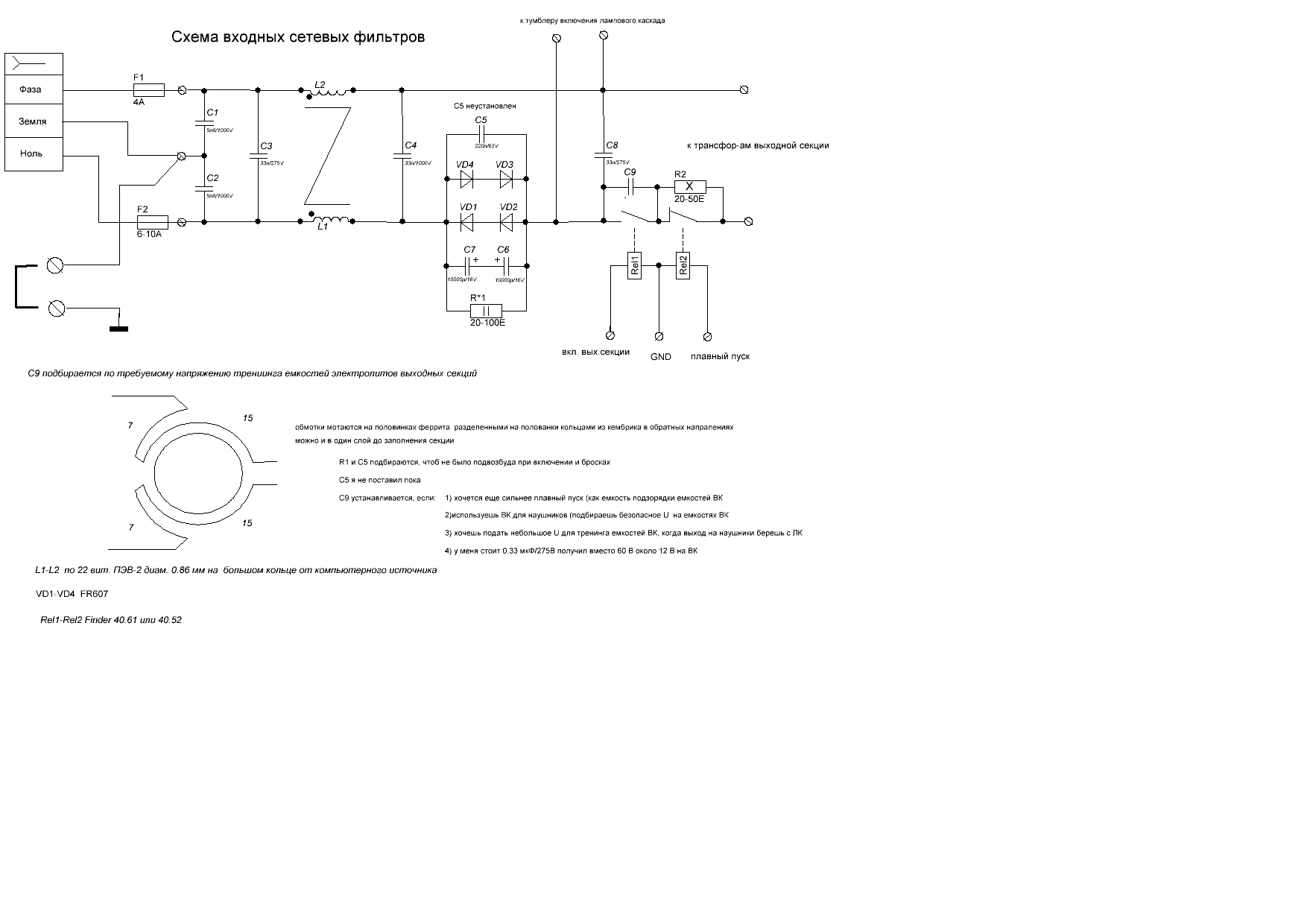

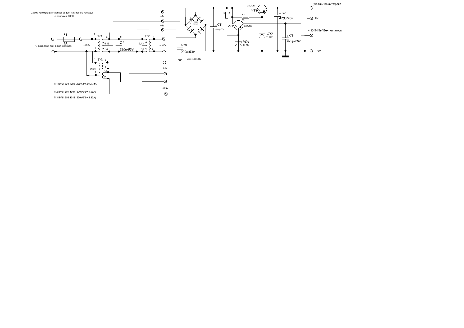

    Мужики ну о чем спор, есть-нет... в сетевом. всё там есть и постоянка и ВЧ и НЧ помеха и биения от рассинхронизации ГЭС. Бороться с этим надо, но в разумных пределах, а то придем решениям, типа мотор-генератор, автономый дизель-генератор на балконе. Я применил вот такие фильтры по первичке и двойную гальваноразвязку по анодному и фона и шума в колонках я не слышу, хоть ухо к динаминам "прилагаю" и полярности вилки тоже.. Конечно тут ещё грамотная разводка.
ID:	185591   Нажмите на изображение для увеличения.
Название:	3_СхемаКоммутацииТрасфовмЛампового каскадаНа6Э5П_&_удвоит_напр.GIF
    36,248
    По умолчанию Re: Постоянное напряжение в сети
    Прям так и хочется спросить про фьюз в нуле на первой схеме....

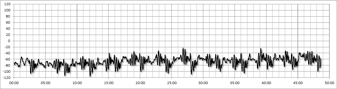

    есть предложение перейти на терминологию общепринятую в электротехнике. Если еще можно как то предположить, что под термином аддитивные составляющие
    1. Аддитивные - это как раз общепринятая научно-техническая терминология. Если Вы ее не знаете, на нее переходить наверное не стОит .
    2. Проблемы же, которые не могут быть представлены "в виде классической суммы Фурье", таковы, например. "Классическая сумма Фурье" = 1,41*220*sin(2*pi*50*t). В сети же присутствует реально 1,41*220*sin(2*pi*50*t) + 0,1*sin(2pi*0,05*t) + 2*exp(-20/t)*sin(2pi*0,5*t) вызванная переходным процессом при коммутации. Вам нарисовать схему замещения RLС- цепи при коммутации, или Вы найдете такую схему, общепринятую в электротехнике, самостоятельно?
    3. На графиках в статье приведено реально измеренное напряжение в сети после подавления 50 Гц на 120...160 дБ (ФНЧ примерно 5-го порядка с частотой среза около одного герца). Т.е. реальная сеть минус 220 вольт 50 Гц. То, что осталось. Где Вы здесь видите 2-ю гармонику сети?
    Под нагрузкой вообще пофигу, чего там на ХХ. Это показано на той же странице
    Я имею ввиду не это. Я имею ввиду, что работа подавителей постоянки под нагрузкой отличается от работы на ХХ. Поэтому я не уверен, что любой подавитель постоянки, хорошо работающий на ХХ, будет также хорошо работать и по нагрузкой. Это зависит от схемы.

    Вот не поленился, и вложил график функции
    Вопрос на три балла: есть ли в этом напряжении постоянная составляющая? (по горизонтали минуты:секунды) Или "здесь нет этой сущности"?
    в жизни постоянный ток отличается от математической абстракции: он не бесконечен во времени, он то течёт, то нет
    Абсолютно верно. Математически постоянный ток существует вечно: от начала Вселенной до ее конца. В жизни постоянный ток включается и через определенное время выключается. Поэтому признаком постоянного тока является его неизменность (в допустимых пределах) за время существования.
    а что это?
