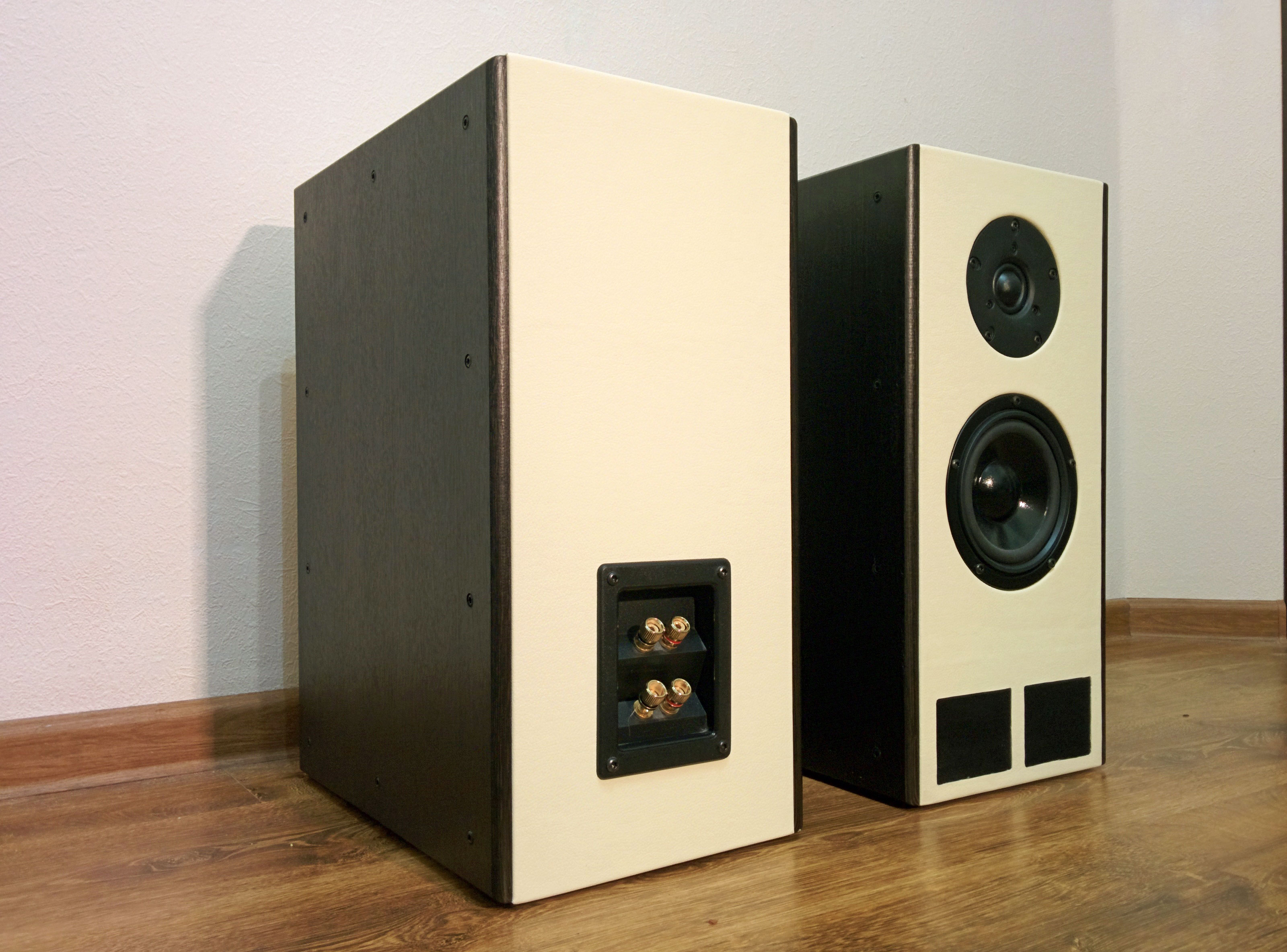

    Приветствую читателей форума! Есть идея сделать недорогую полочную акустическую систему с оформлением "Лабиринт". В качестве мидбаса выбрал Visaton W130S-4, ВЧ - Vifa DX25TG-09-04. Результаты расчета в Hornresp приведены на графике. Хотелось бы услышать ваши рекомендации насчет динамиков, фильтров и особенностей конструкции в целом. За низкими частотами не гонюсь, думаю в будущем собрать сабвуфер в лабиринте, но и совсем без басов не хотелось бы. Объем ящика получился равным 20 литров.

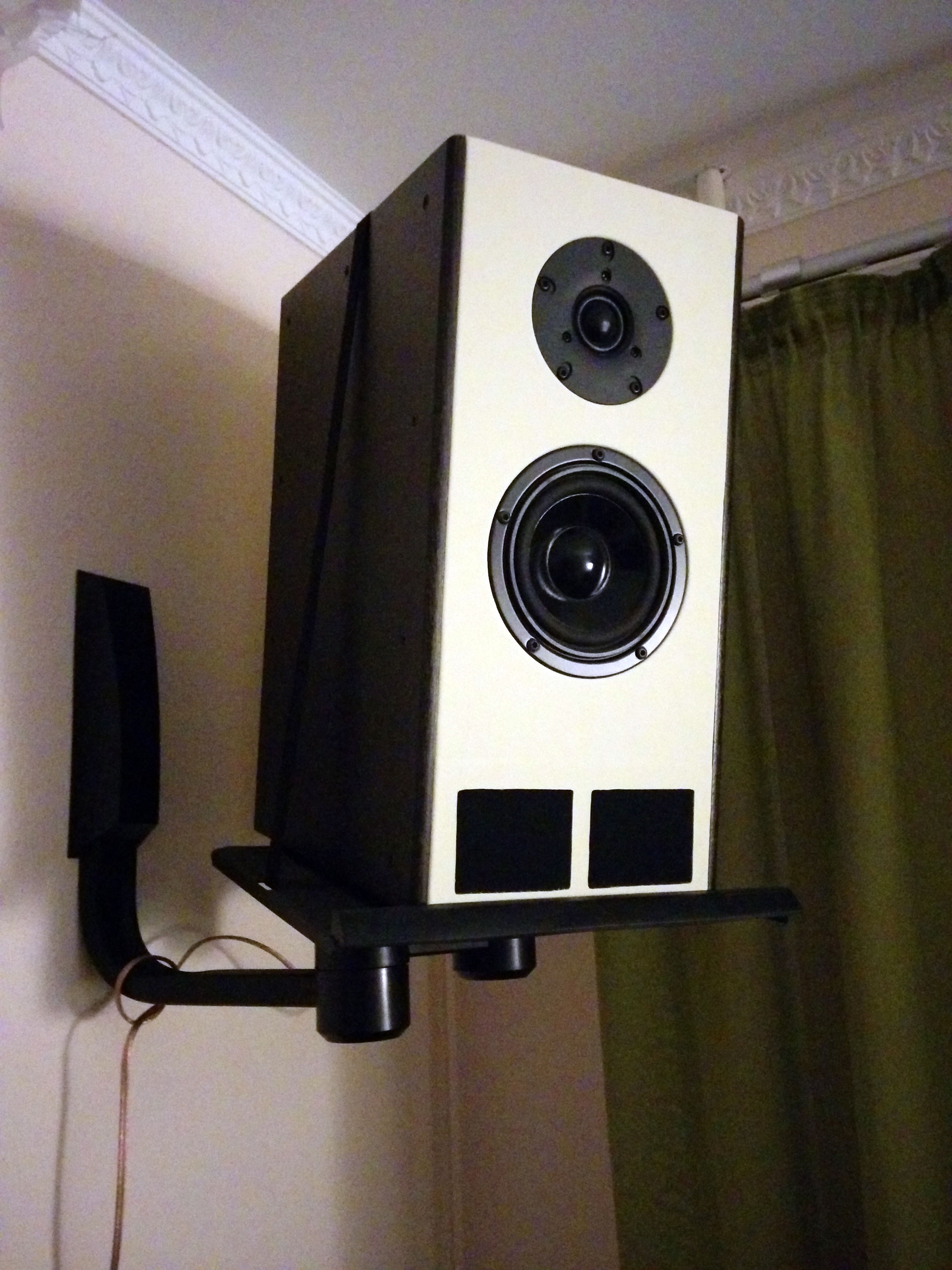

    UPD. После двух лет прослушивания музыки на этих АС в комнате площадью 18 м2, хочется сказать следующее:
    - звучание мне очень понравилось, передача басов естественная, бас-бочка звучит правильно с присущей ей атакой, барабаны и ударные слушать одно удовольствие;
    - никакого гула на НЧ не наблюдается, отличие от АС с фазоинвертором ощущается сразу и эта разница в первые секунды прослушивания любимых композиций сильно удивляет и поражает;
    - сабвуфер, который я хотел собрать в дополнение к этим АС, не понадобился и не был собран;
    - гребенка, которая получается при симулировании ТЛ в программе Hornresp не ощущается (что, в общем-то, видно на АЧХ), никаких "органных" эффектов нет;
    - при сравнении данной акустики с недавно собранной Sonido SFR145 NEA оказалось, что акустика звучит не намного хуже, звук этих АС и Sonido NEA лично мне показался примерно на одном уровне, но баса у Sonido SFR 145 NEA оказалось меньше и он был менее глубокий, это притом, что она в два с половиной раза большей моей акустики по габаритам.

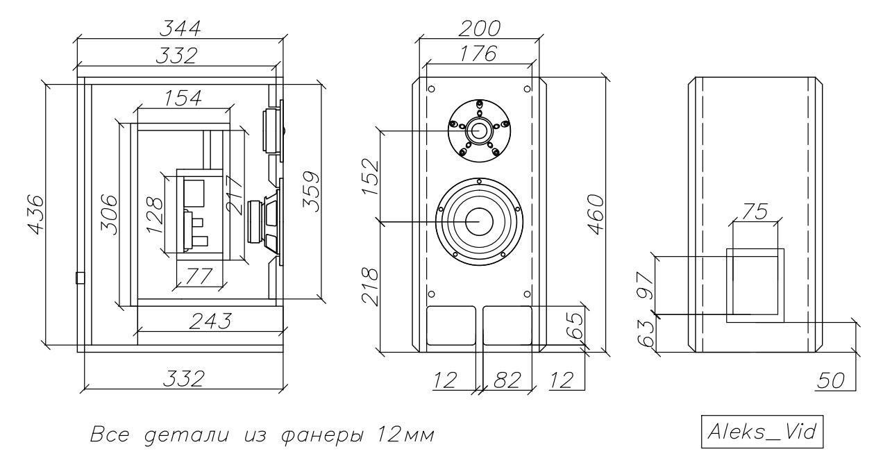

    Чертеж корпуса и фотография готовой акустики:

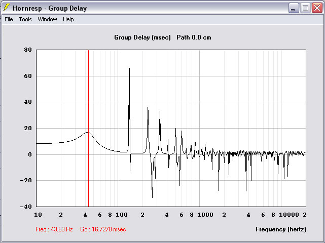

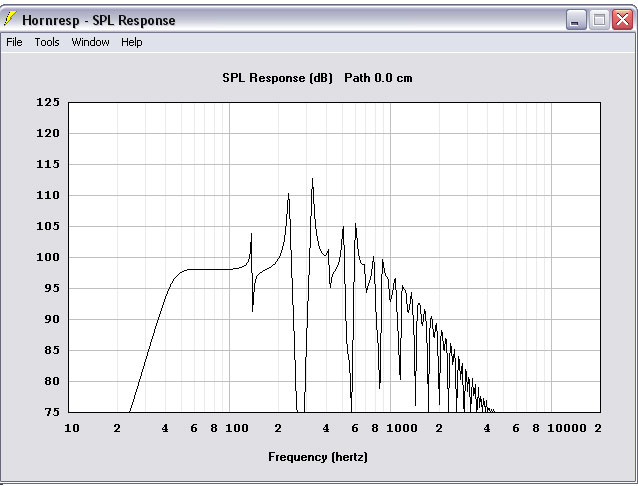

    Расчетные графики АЧХ и ГВЗ в симуляторе Hornresp

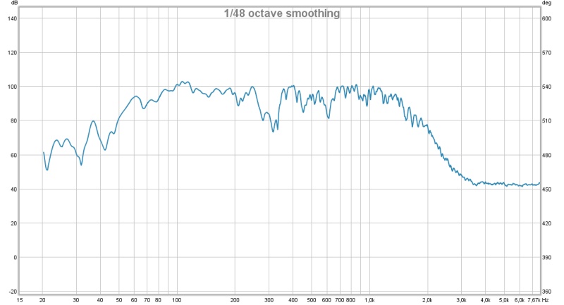

    Замер АЧХ Visaton W130S-4 (слева) и Vifa DX25TG-09-04 (справа) в готовом корпусе с включенным кроссовером miniDSP2x4 (фильтр Линквица-Райли с крутизной среза 48дБ/окт, микрофон расположен на расстоянии 1 метр на оси каждого из динамиков):
ID:	204975 Нажмите на изображение для увеличения.

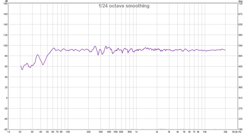

    Итоговый замер АЧХ с включенным кроссовером и коррекцией на расстоянии 1 метр от динамиков (слева) и в точке прослушивания (справа):
ID:	204977 Нажмите на изображение для увеличения.

    Я прикинул частоту раздела на октаву выше частоты резонанса пищалки с учетом того, что АЧХ мидбаса по графику в Хорнресп идет на спад после 1кГц. Ещё такой момент: график совсем уж страшный получается, выше 120 Гц, посему хотелось бы узнать как на самом деле обстоят дела со звуком в лабиринте выше расчетной "полки". Думаю, что правильное заполнение канала даст довольно ровный звук, ужасные пики и провалы на графике значительно сгладятся, верно?
    Добрый Аватар для Gudronov
    10,364
    По умолчанию Re: Полочная АС-лабиринт на Visaton W130S-4 и Vifa DX25TG-09-04
    Пики - провалы, естественно, такими страшненькими не будут. На спад после 1K в респе обращать внимания не стоит - он считает, исходя из поршневого режима и в реальности никакого завала нет.
    С сечением нужно подумать - для широкополосного варианта рекомендуется делать соотношение сторон равным 1:1.6. Про демпфирование почитайте в FAQ по лабиринтам, не думаю, что упругая пеноподобная субстанция даст хороший результат. Насчет складывания и проблем с размещением головки - лучше покажите эскизик, не совсем понятна конфигурация.

    Aleks_Vid, сечение оставьте таким-же, но резонанс уведите на 50Гц
    Хорошо. Тогда пик ГВЗ сместится из области 40Гц чуть выше и задержка сигнала станет менее заметной. При этом максимальное время задержки станет чуть меньше 15 мс, а это уже ниже порога восприятия. Подъем АЧХ в районе 60-65 Гц после оклейки стенок канала демпфирующим материалом должен сгладится, так?
ID:	184919   Нажмите на изображение для увеличения.

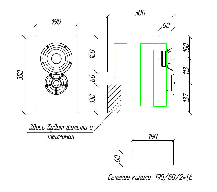

    Вот набросал предварительный эскиз акустической системы без учета толщины стенок и оклейки канала. Как по вашему, нормально? При сворачивании лабиринта остался свободный объем , в котором очень удобно можно расположить терминалы и разделительные фильтры, не занимая полезный объем канала.
    10,364
    Порт в зад - не очень хорошо. Если поставить близко к стене, настройка может сбиться, а если еще в нишу, лучше помолчу...
    Да, порт назад я бы тоже не советовал
    с уважением Александр

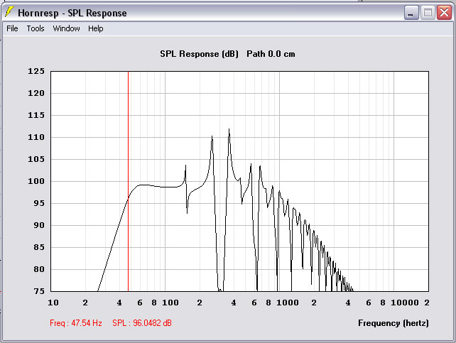

    Цитата Сообщение от Roman Nik Посмотреть сообщение
    Aleks_Vid, при моделировании в хорнреспе ставьте тогда Path 30 см, немного другой получится суммарный график.
    Да, я обратил внимание на этот момент. Если указать Path = 30см, то подъем на 60 Гц будет ещё сильнее выражен.
    10,364
    Это не подьем чего-то, это проваливается все остальное. Можно сравнивать с предыдущим графиком (Tools > Compare previous) или в визарде в инструментарии управления Chamber менять Path.
