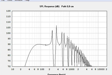

    Приветствую читателей форума! Есть идея сделать недорогую полочную акустическую систему с оформлением "Лабиринт". В качестве мидбаса выбрал Visaton W130S-4, ВЧ - Vifa DX25TG-09-04. Результаты расчета в Hornresp приведены на графике. Хотелось бы услышать ваши рекомендации насчет динамиков, фильтров и особенностей конструкции в целом. За низкими частотами не гонюсь, думаю в будущем собрать сабвуфер в лабиринте, но и совсем без басов не хотелось бы. Объем ящика получился равным 20 литров.
    UPD. После двух лет прослушивания музыки на этих АС в комнате площадью 18 м2, хочется сказать следующее:
    - звучание мне очень понравилось, передача басов естественная, бас-бочка звучит правильно с присущей ей атакой, барабаны и ударные слушать одно удовольствие;
    - никакого гула на НЧ не наблюдается, отличие от АС с фазоинвертором ощущается сразу и эта разница в первые секунды прослушивания любимых композиций сильно удивляет и поражает;
    - сабвуфер, который я хотел собрать в дополнение к этим АС, не понадобился и не был собран;
    - гребенка, которая получается при симулировании ТЛ в программе Hornresp не ощущается (что, в общем-то, видно на АЧХ), никаких "органных" эффектов нет;
    - при сравнении данной акустики с недавно собранной Sonido SFR145 NEA оказалось, что акустика звучит не намного хуже, звук этих АС и Sonido NEA лично мне показался примерно на одном уровне, но баса у Sonido SFR 145 NEA оказалось меньше и он был менее глубокий, это притом, что она в два с половиной раза большей моей акустики по габаритам.

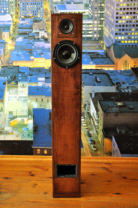

    Чертеж корпуса и фотография готовой акустики:
ID:	254428 Нажмите на изображение для увеличения.

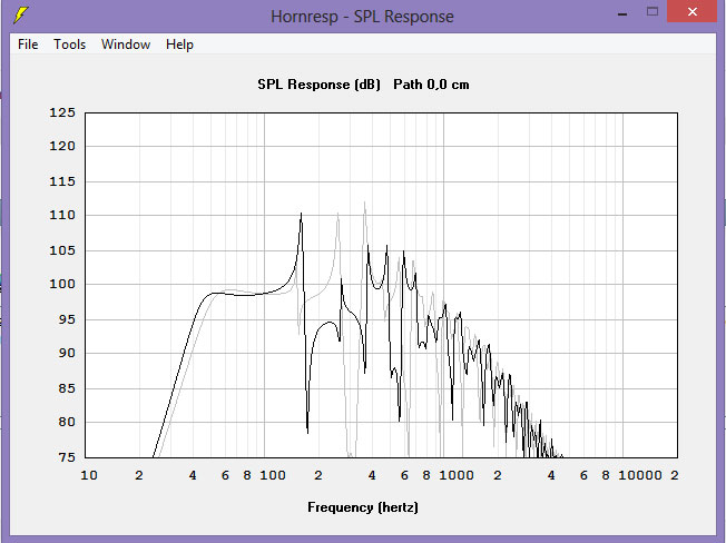

    Расчетные графики АЧХ и ГВЗ в симуляторе Hornresp
ID:	184912 Нажмите на изображение для увеличения.

    По умолчанию Re: Полочная АС-лабиринт на Visaton W130S-4 и Vifa DX25TG-09-04

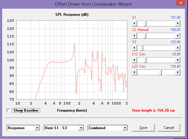

    Попробовал моделировать в "Loudspeaker wizard". Я большой разницы не заметил в данном случае между лабиринтом постоянного сечения и сужающимся. У сужающегося лабиринта полка может и получается длиннее, но при это ГВЗ тоже увеличивается. Может, конечно, я что-то в расчете не учел.

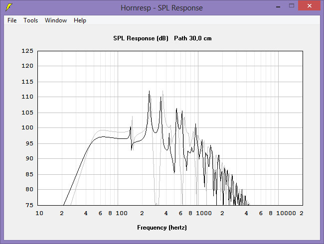

    Понятно =) Я скорректировал сечение и длину канала с учетом конфигурации корпуса, чтобы результирующая АЧХ получилась примерно такая же, как и в посте #9. С наполнителем пока не определился окончательно, но думаю что это будет демпфирующий материал, наподобие синтепона. Остается ещё одна задача - подобрать частоту среза и рассчитать фильтры.

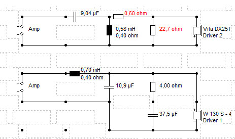

    Произвел симуляцию кроссовера в LSPLab. Частота раздела - 1500 Гц. Частота среза ФНЧ - 1150 Гц (1500/1,3=1150), частота среза ФВЧ - 1950 Гц (1500*1,3=1950). Добавил резонансную цепочку параллельно мидбасу, настроенную на 800 Гц, чтобы сгладить горб на спаде его АЧХ. Что скажете?
    Добрый Аватар для Gudronov
    10,365

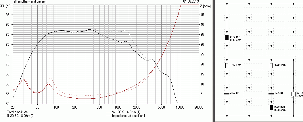

    Что касается мида, где-то так. Режектор как-то не при делах, да еще с такими номиналами. Пунктир - без него. Данные из визатоновской базы. И раздел, на мой взгляд, выше двигать надо.
    Аватар для Aleks_Vid
    04.02.2013
    Казань
    130
    Выше - это насколько? 2кГц, 2,5 кГц? На основе каких данных это можно предварительно определить?

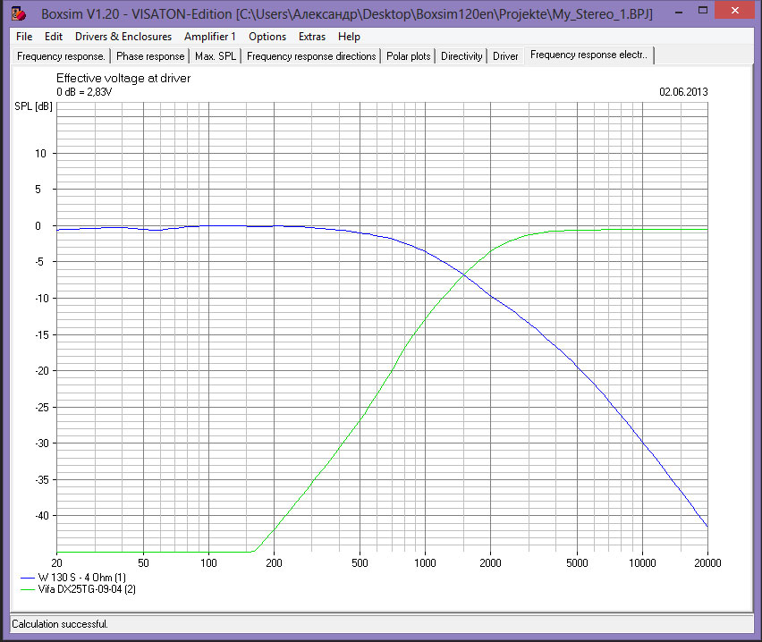

    130

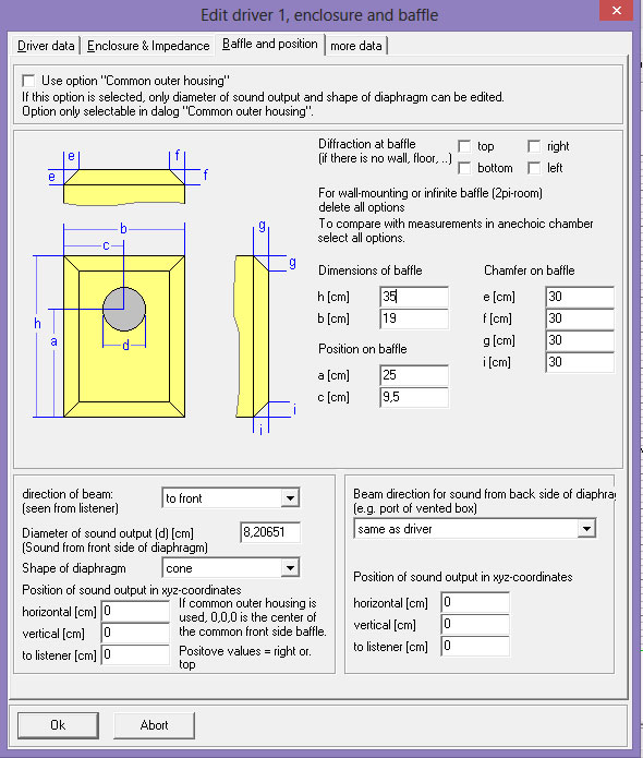

    Разбираюсь в программе Boxsim. Скажите пожалуйста, Gudronov, как получить такую же кривую АЧХ, как у Вас? Я собрал цепочку для кроссовера, добавил усилитель и динамик. Не могу толком разобраться со вкладкой "Baffle and position". Вот что я ввожу
    10,365
    Краевая дифракция у вас отключена (верхние галки), с размерами фасок внимательнее - по 30см стоят. Ящик я не совсем такой, но похожий забивал. И почему АЧХ кривая? Нормальная.

    Aleks_Vid, а почему у Вас W100S-4 вместо W130S-4? При вводе размеров ящика я пользуюсь опцией "common outer housing".
    жаль, что Visaton не имеет низко играющего пищика, ибо рано завалить в лабиринте играющего мида благое дело, хотя W130S-4 может и до 3000. Вот здесь порт назад имел бы кое какие примущества если попытаться обойтись без наполнителя. А это того стоит. (это субективно)
    С уважением, Robertas
    Аа, вот в чем дело оказывается! Это оказывается размер фасок на передней панели! А я подумал, что это в изометрии вид сбоку. По поводу АЧХ - я не имел в виду, что она кривая - в смысле "нехорошая", а в том смысле, что кривая - это кривая линия (как например в физике - кривая вольт-амперной характеристики диода).
    04.02.2013
    Казань
    130
    Более-менее разобрался с основными приемами работы в Boxsim. Программа мне очень понравилась, спасибо Robertatorius за дельный совет. Поигрался с частотой среза следуя рекомендации Gudronov, более ровный график АЧХ получается с частотой раздела 2 кГц. Вот что у меня получилось
