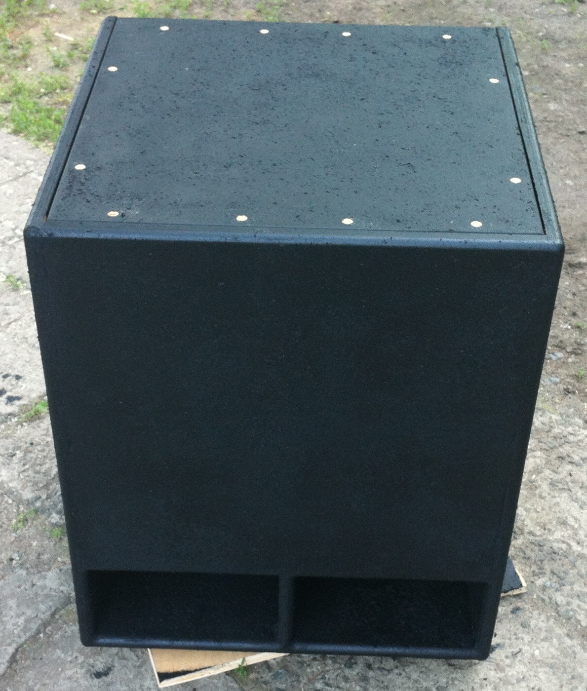

    Нужны рецепты и способы нанесения этого покрытия. Знаю что используется ПВА, краситель порошковый и лак.
    1. Компоненты. (тип ПВА, лака и т.д.)
    2. Пропорции.
    3. Наполнители (опилки, резиновая крошка и т.д.)
    4. Способ нанесения (валик, кисть и т.д.)
    Необходимо для винтажных систем (желание заказчика). Варнекс, дюратекс и прочую современную краску не предлагать.
    Спасибо всем откликнувшимся!

    Как обещал, вот фоты высохшего слоя мурмулина. 1-й слой без прокатывания через полчаса
    1-й слой прокатанный через полчаса после нанесения валиком без краски
    2-й слой
    Более детальные фото выложу после окончательной просушки и при свете дня. Красил в темном помещении, так что заляпал немного внутри. (уже почистил)
    Метода еще в процессе освоения, так что прошу сильно не пинать!

    прочность соответствует, той что на "старых" корпусах?
    да! только раньше использовали более крупные опилки древесные, а я мелкие от ДСП. Прочность, стойкость к ударам и истиранию, влагостойкость, а так же максимально приближен к краске дюратекс. Именно от старого я и отталкивался. Я бы даже сказал что мелкая стружка дает более прочное покрытие, да и у меня потолще оно вышло 3мм против 1,5 у оригинала.

    Вот и фото 2-го слоя.
    толщина слоя 3 мм

    без опилок не пробовали наносить?
    Аватар для maglevitos
    29.06.2012
    Где-где?
    4,407
    По умолчанию Re: Мурмулин
    В какой последовательности? ПВА намазать и лаком покрыть? Или смешать лак с пва и намазать? Пробовал! Фигня получается, хрупкая и отвратительного вида.
    29.06.2012
    Где-где?
    4,407
    Понятно. Думал может можно сделать такое же прочное покрытие, но не фактурное, а гладенькое, глянцевое
    Если развести чуть большим количеством пва, то получится покрытие схожее по рельефу (крупному) на краску с молотковым эффектом. Пва стягиваясь образует на поверхности похожие волны. Совсем глянцевое думаю не выйдет с опилками.
    29.06.2012
    Где-где?
    4,407
    Нашел я еще одного человека который еще в СССР красил самопал. Говорит что для текстуры пользовался не опилками (из за большой впитываемости ПВА, а матами из старых немецких диванов, которые делались из стеблей конопли или водорослей, перемолотых в дробилке для зерна. В основном все так же. Показал ему то что у меня вышло, понравилось и сказал что у меня крепче краска. Сказал что хороший ПВА и лак в СССР было только на мебельных и то по великому блату. Поэтому делали из того что было.

    Пва изначально и разрабатывался как красочная основа, но впоследствии оказалось, что он отлично клеит древесину. Пва с колером и стружками используется в реставрации и как краска, и как шпатлевка, так что в этом плане традиции нерушимы. Единственный минус пва даже с большим количеством мелкой стружки -- это непредсказуемая усадка. Пва в таких случаях использую д2, так как д3 излишне пластичен. Нитролак добавлять в голову не приходило. Может, алкид или полиуретановый попробовать? Полиуретановый пластичен и тверд, красил им мдф -- удар держит отлично. А стружку от дсп вряд ли стоит на что-то менять, так как она уже клейком пропитана, мало впитает, а вот резина измельченная может быть излишне пластична -- мяться будет, краска трескаться.

    Попробовал вчера помурмулинить, первый слой пока выглядит так. Есть мысль что у меня либо мало опилок, либо они не той фракции.
    Жаль нет чёткой пропорции типа литр клея на пол литра лака и стакан опилок, пришлось долго методом тыка подбирать состав. Коллер понятное дело добавляется по вкусу, для получения требуемого оттенка.
    На тестовую дощечку нанес три слоя, каждый сох примерно по часу, покрытие имеет непривычный вид, но достаточно прочное. В принципе метод весьма не плох, особенно для тех у кого нет возможности приобрести Варнекс. Расход получается достаточно большой, и с приготовлением тоже заморачиваться приходится.

    Lands, У меня выходило примерно так: на пол литра ПВА, пол литра опилок (измерял той же банкой от ПВА)+ пол литра лака. Как то так. Первый слой после высыхания я крупной наждачкой проходил, а во второй уже чуть больше ПВА (на глаз для текучести) добавлял и делал его тоньше первого чтобы он более аккуратно растекся после прокатывания валиком.
    ---------- Добавлено в 01:04 ---------- Предыдущее сообщение в 01:03 ----------
    похоже что опилки разной фракции
    Опилки после того как пропитаются ПВА уже не важно одного размера или разные. Главное чтобы напитались клеем для большей мягкости.
    Кстати опилки повторюсь беру мелкие с форматно раскроечного станка (ДСП). С опилками древесными крупными получается тоже неплохо, но колхозновато, а вот с мелкими дээспэшными самое оно.
    Советую после 2-х слоев тирануть наждачкой для выравнивания черезчур сильно торчащих косяков и сверху уже прокатать слоем затонированного колером лака.
